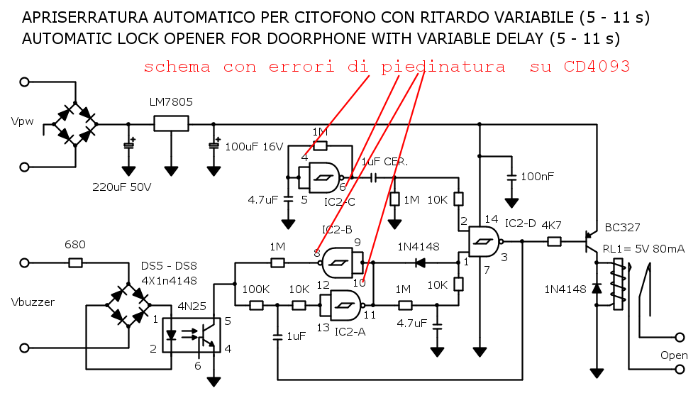

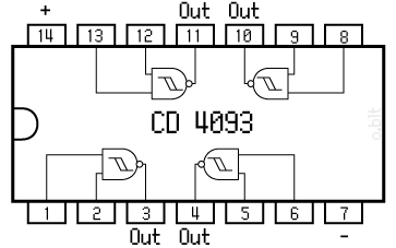

elektronik guardando il tuo PCB mi chiedo
il 4093B hale uscite sui pin centrali 3 e 4 da un lato e 11 e 12 dall'altro 10 e 11 dall'altro
non vorrei dire scemenze ma perché i pin delle uscite sono su stessa piazzola ? non mi suona forse sbaglio puoi chiarire

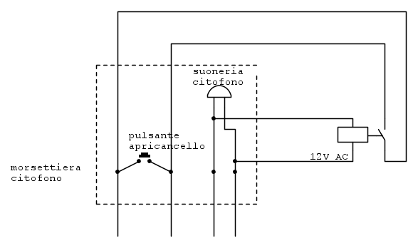

Io di elettronica non ne so niente, ma ipotizzando che l'impianto citofonico sia un sistema analogico tipo Tersistem Terrano e che quindi la suoneria/ronzatore del citofono funziona con una tensione di 12Vac, uno schema del genere potrebbe funzionare?
Si potrebbe anche usare un commutatore per escludere la suoneria o il rele in base alle esigenze del momento

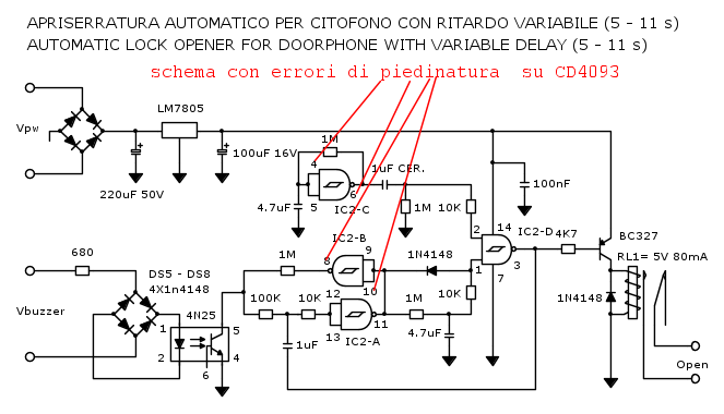

Il citofono e moderno ha una capsula piezo che fa il trillo, per il resto ho capito poco, spero di non essermi sbagliato a fare lo sbroglio, ci ho messo due giorni a disegnarlo con il cad perche poi me lo sono fresato. Inserisco il circuito con la piedinatura e i valori in modo che mi fosse più congeniale farlo.

Messaggioda Foto Utenteluxinterior » 15 gen 2020, 19:59
a me risulta così

gabrisav se rileggi ne hanno già discusso
Hanno già proposto la soluzione che proponi tu ma non gli piace.

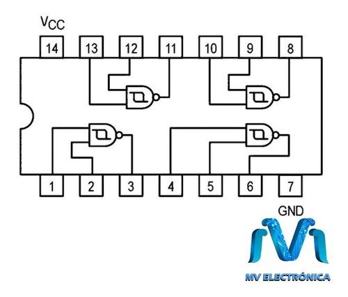

Ciao Foto Utentegabrisav la soluzione proposta non da il senso che ce qualcuno che apre il portone perché l'apertura avviene in modo istantaneo e quindi tutti capirebbero che non è una persona che ti apre ma il cancello o portone si apre alla pressione del tasto campanello, e a me una ciosa del genere non piace come non piace a chi mi ha chiesto di guardare se trovo qualcosa da costruire. Non capisco cosa ho sbagliato nel fare lo stampato, l'integrato ha 4 porte uguali tra di loro credo si possano adoperare a piacere visto che ogn' una ha le stesse caratteristiche delle altre o sbaglio?. Mi sa che il disegno da me scaricato era diverso dal tuo
questo disegno è sbagliato, quello giusto è sul post 36

Il disegno giusto dell'IC CD4093 è quello del post 36 che Foto Utenteluxinterior ha messo.
Alex
