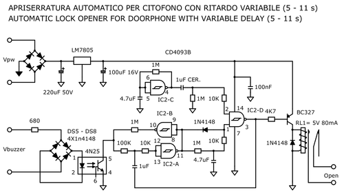

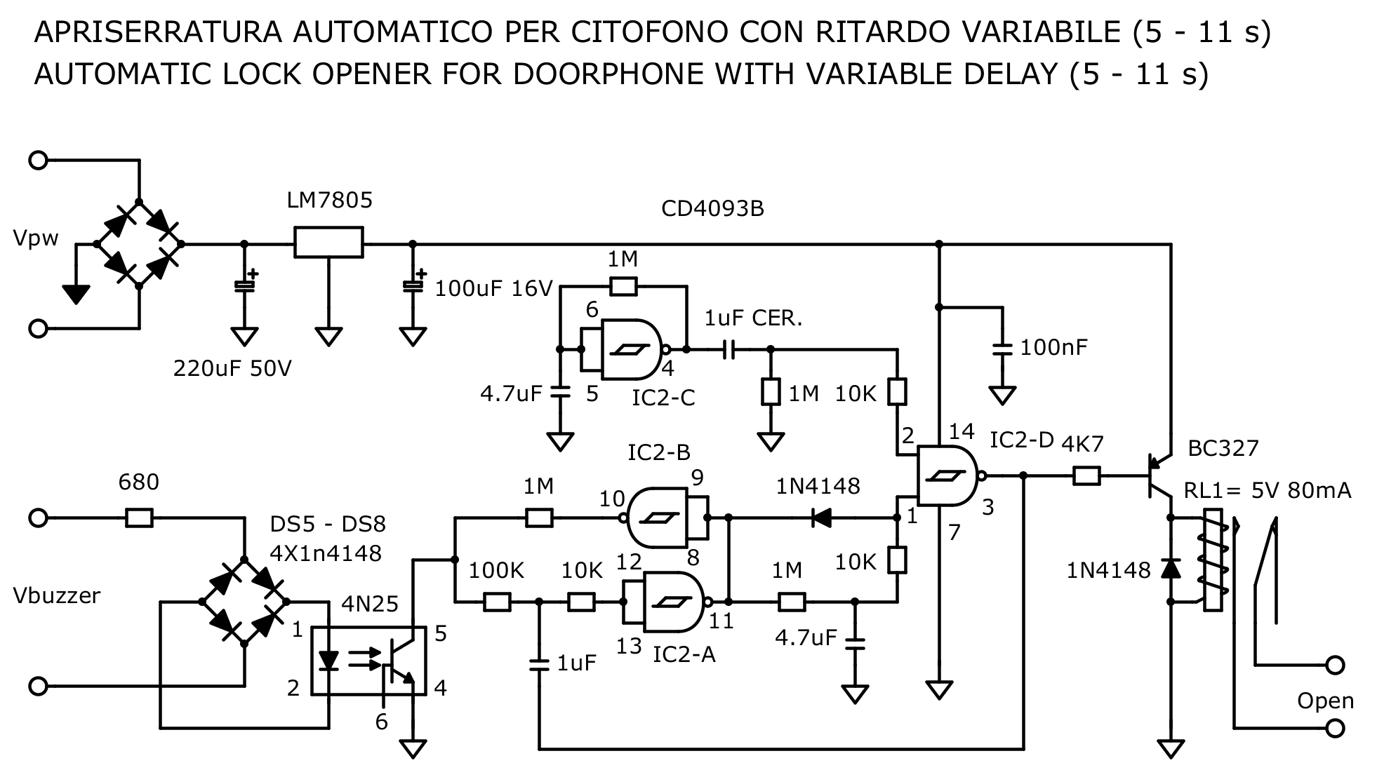

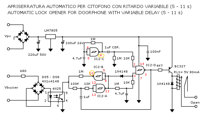

setteali ha scritto:Il disegno giusto dell'IC CD4093 è quello del post 36 che Foto Utenteluxinterior ha messo.
Non ci si puo fidare più di nulla in internet ci sono un sacco di cose forvianti, ma questa non mi era mai capitato, sto rifacendo lo stampato e speriamo bene, Grazie a tutti, quando finisco il circuito vi terro aggiornati ciao a tutti vado a letto perché il cuore mi da fastidio e gli occhi bruciano come il fuoco. :ok: =D> O_/

[42] Re: Cancello automatico pedonale
Messaggioda Foto Utentesetteali » 15 gen 2020, 23:35
Ciao Antonio, ti auguro ti rimetterti .
Quando cerchi un data-sheet vai sempre sui d.s. delle case costruttrici, non avrai di questi problemi.
Alex

[44] Re: Cancello automatico pedonale
Messaggioda Foto Utentesetteali » 16 gen 2020, 10:37
Ho letto ora tutto il post e probabilmente non ti sta funzionando per gli errori che ci sono sulla piedinatura del 4093, metto qui di seguito lo schema con la piedinatura giusta
Alex

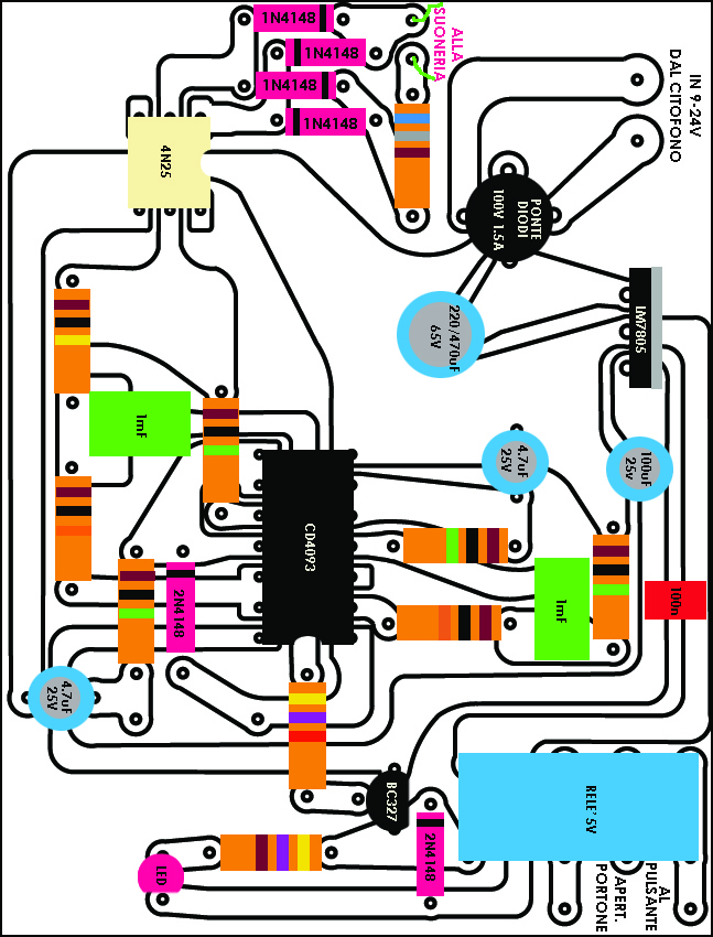

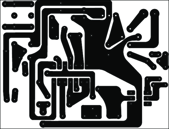

[47] Re: Cancello automatico pedonale
Messaggioda Foto Utenteelektronik » 16 gen 2020, 22:20
Visto che il progetto di Foto UtenteGuidoB e perfettamente funzionante, inserisco il prototipo da me costruito. ringrazio tutti per l'aiuto, ciao alla prossima. Il circuito stampato è: larghezza 7.69 cm altezza 5.85 cm

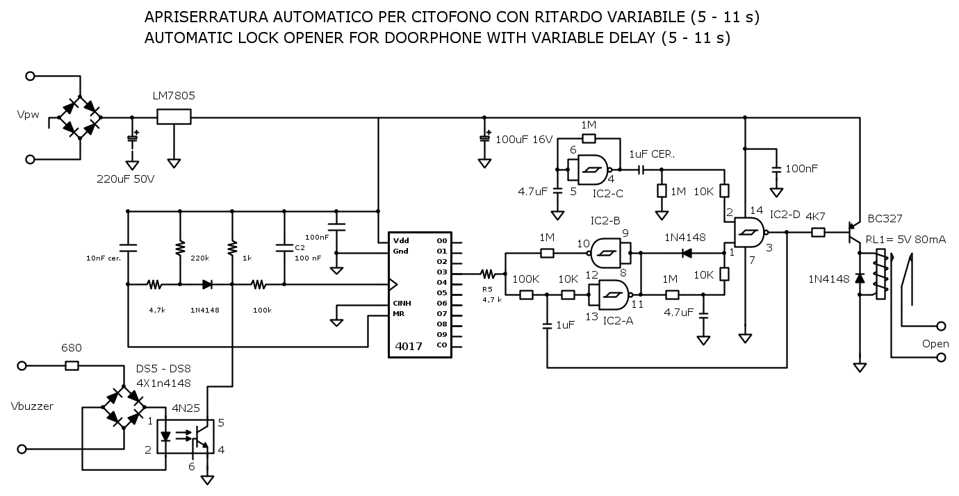

[49] Re: Cancello automatico pedonale
Messaggioda Foto Utenteelektronik » 19 gen 2020, 21:52
Ho cercato di appiccicare i vari schemi che dovrebbe permettere al circuito di far aprire il cancello dopo tre pigiate dal campanello citofono. Vorrei capire se come ho fatto va bene e come faccio a diminuire la temporizzazione del primo circuito dopo i tre squilli, vorrei che da 2 secondi mi temporizasse a 0.5 massimo 1 secondo.

[50] Re: Cancello automatico pedonale
Messaggioda Foto Utentesetteali » 20 gen 2020, 0:02
Ciao Antonio,
nel circuito del 4017 c'è qualcosa che non mi torna, hai messo il pin del Reset su un circuito che risente dell'alimentazione, dovrebbe essere più corretto metterlo sull'uscita n°3, ma si resetterebbe nel momento che si attiva e quindi avresti un impulso molto breve, oppure potresti mettere il reset sull'uscita N° 4 e però avresti un colpo in più nella suonata successiva.
Quindi potresti mettere il reset sull'uscita N°3, ma prelevare il segnale sull'uscita N° 2 .
In questo modo soltanto quando dai corrente prende 2 impulsi, dopo quando viene a suonare di nuovo, il primo colpo resetta il 4017 e poi con altri 2 colpi controlli il 4093.
Altrimenti per farlo funzionare correttamente, va cambiato un po' il circuito.
Per ridurre il tempo come dici, dovresti ridurre il condensatore da 4,7 µF sul pin 5 e 6 portandolo ad 1 µF.
Oppure togli la R da 1 M e ne metti una da 100K con in serie un trimmer da 1M così hai possibilità di regolare il tempo.
Mi sembra di non aver detto castronerie :-) e dovrebbe funzionare.
