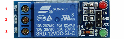

Buongiorno a tutti,
riprendo il topic solo per aggiornarvi che ho ordinato e mi è arrivato il relà con scheda.
Avrei un solo piccolo dubbio sui collegamenti.
Allego foto sia del modello (cinese) che mi è arrivato che di uno standard strutturalmente identico al mio.
Nel mio caso l'alimentazione dei 5v è esterna e da o con Arduino non vi è niente da collegare. I 5v vengono dalla USB della TV. Qui previa costruzione di un cavo USB da adattare, il positivo va su VCC e il neutro su GND ma su IN non dovrei collegare niente, non usando Arduino. Giusto?
Per la parte invece da collegare alla 220 V devo tagliare il filo dell'hub che va alla spina da inserire nella presa di corrente. Avrò quindi tra le mani il cavo tagliato in due.
Qui se non ho capito male le due estremità del positivo vanno nell'ingresso 1 mentre le due estremità del neutro nell'ingresso n.2. Almeno se la modalità è quella NO (normally open) di partenza, dove alla sollecitazione della 5v il circuito si chiude. Potete gentilmente confermare se è tutto corretto?
Grazie.

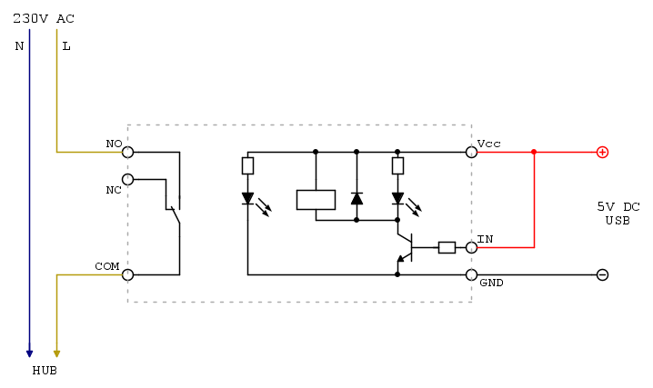

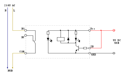

Devi collegare anche il pin IN, come ti aveva suggerito
gill90, ponteggiandolo con Vcc, in quanto è il segnale che pilota, tramite un transistor, la bobina del relè.
Lato 230V, il relè ha un solo contatto, puoi interrompere uno solo dei conduttori attivi, quindi la fase, in genere di colore nero o marrone, mentre il neutro (blu) non va interrotto, anche se poi non è detto che sia la fase che viene effettivamente interrotta: dipende come viene inserita la spina di alimentazione.
Se non prendo abbagli, lo schema dovrebbe essere il seguente, spero possa farti chiarezza:
Fiuuuu... grazie per la dritta ragazzi... mi avete risparmiato un bel cortone
Riguardo i punti a cui collegare la fase... ma lo schema riporta un ordine diverso rispetto all'immagine che ho postato o sbaglio? Volendo usare la prima immagine che ho postato con i numeri, devo agganciare la fase ai punti 1 e 2 giusto?

Fase o neutro non ha importanza perché basta che inverti la spina nelle presa a muro che al posto della fase ci va il neutro. Lo schema di collegamento per la 230V è semplice, se per comodità di espressione vuoi prendere in considerazione la fase comunque non c’è problema.
Un polo che arriva dalla spina, supponiamo la fase, lo colleghi, come entrata al morsetto 2 (sempre che corrisponda al comune del relè) e dal morsetto 1 prelevi la stessa fase commutata e la colleghi ad un polo della presa che va all’Hub. Il filo restante, che arriva dalla spina (che in questo caso sarà il neutro) lo colleghi direttamente all’altro polo della presa che alimenta l’Hub.
