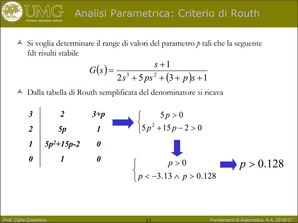

MarcoD ha scritto:
credo sia giusto K > 0,0491, anche K < 0,0027 può esserlo tra l'intervallo 0 e 0,0027 appunto,
Non capisco quanto scritto, deve esserci un errore nella logica della frase. Prova a riscriverla.
Ragiona in modo approssimato:
K deve essere sempre positivo, altrimenti da reazione negativa (stabilizzante) si passerebbe as una positiva.
Con K = 0 è sicuramente stabile in quanto è tutto fermo.
Incrementando K si passerà dalla risposta piatta alla sovraelongazione, al moto oscillatorio smorzato e poi alla instabilità.
Mi sono basato su questo ma seguendo le tue parole credo sia meglio che mi accerti meglio :ok:

Il mio prof mi ha detto di mettere K > 0 anziché di 0,049, poi mi ha detto di scegliere il valore di K = 1 e di continuare con BODE
