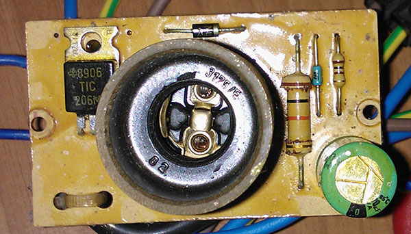

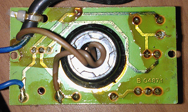

Messaggioda Foto UtenteZG84 » 22 mar 2014, 13:57
Buongiorno a tutti.
Questa mattina ho recuperato il lampeggiatore del cancello automatico di mio cugino perché da quello che mi ha detto si bruciano continuamente (dopo un paio di giorni) le lampadine.
Ho aperto il lampeggiante, ho fatto la dovuta disinfestazione e mi sono portato a casa la schedina.
Ho montato una lampadina nuova e l'ho collegato alla rete.
Osservando il funzionamento mi è venuto un dubbio.
Di cancelli automatici ne ho montati parecchi ma non ho mai fatto caso al funzionamento del lampeggiante durante il lampeggio:
(a) La lampada si deve accendere e spegnere continuamente (penso di no)
(b) deve restare accesa e per fare il lampeggio aumenta di luminosità
Il circuito funziona a 230V e come lampadina ho trovato installata una 40W E14 (quindi penso che anche le altre fossero uguali);
io ho fatto la prova con una lampadina da 10W.
Il funzionamento del circuito è il b
So che è ridotta in condizioni pietose ma devo ancora sistemarla:
pensavo di ricablarla su una scheda millelfori nuova o di bypassare le piste col filo.
Secondo voi cosa può far morire dopo un paio di giorni le lampadine?
Le piste sono ridotte male ma "integre".
...e come diceva sempre mio nonno: "Nessuno nasce imparato"

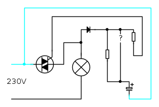

[2] Re: Lampeggiatore BFT: Funzionamento
Messaggioda Foto UtenteZG84 » 22 mar 2014, 15:04
Il datasheet del Triac
Lo schema se non ho sbagliato qualcosa dovrebbe essere così però non ho capito cos'è il componente azzurro.
Foto UtenteZG84
1.710 3 8 12
Messaggi: 908
Iscritto il: 11 nov 2013, 17:06
[3] Re: Lampeggiatore BFT: Funzionamento
Messaggioda Foto Utentemarco438 » 22 mar 2014, 15:18
ZG84 ha scritto:..... però non ho capito cos'è il componente azzurro.
Non c'e' scritto niente sopra?
[4] Re: Lampeggiatore BFT: Funzionamento
Messaggioda Foto UtenteZG84 » 22 mar 2014, 15:26
:mrgreen: nella parte visibile c'è il probabile marchio del costruttore, probabilmente c'è scritto qualcosa sotto, più tardi proverò a dissaldarlo.
Ma visto che te la cavi abbastanza bene con l'elettronica il probabile funzionamento del circuito quale dovrebbe essere :D (sempre se hai tempo e voglia):

[5] Re: Lampeggiatore BFT: Funzionamento
Messaggioda Foto Utentemrc » 22 mar 2014, 15:27
Ciao.
ZG84 ha scritto:...però non ho capito cos'è il componente azzurro....
Molto probabilmente è un diac.

[6] Re: Lampeggiatore BFT: Funzionamento
Messaggioda Foto UtenteZG84 » 22 mar 2014, 15:28
il marchio è uguale però non si vede il codice sarà sotto o sul lato nascosto

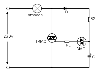

[7] Re: Lampeggiatore BFT: Funzionamento
Messaggioda Foto Utentemrc » 22 mar 2014, 15:46
A mio parere il circuito è come il seguente:
Schema ricavato dal seguente link:
http://elettronica.superzap.it/lampeggiante2.php
Foto UtenteZG84, se puoi verificalo confrontandolo con la tua scheda.
Foto Utentemrc
10,5k 6 11 13
Messaggi: 4023
[8] Re: Lampeggiatore BFT: Funzionamento
Messaggioda Foto UtenteZG84 » 22 mar 2014, 16:03
Si ho appena controllato è esattamente come lo schema che hai postato :roll:

[9] Re: Lampeggiatore BFT: Funzionamento
Messaggioda Foto Utentemrc » 22 mar 2014, 16:07
Il funzinamento è il seguente:
Quando si applica la 230 V, il condensatore C viene alimentato, con una tensione "raddrizzata" dal diodo D, e si carica tramite la resistenza R2 in un certo tempo dato da:
\tau \simeq R2\cdot C
Quando la tensione di carica del condensatore arriva a circa 30/32V il DIAC conduce e pone in cortocircuito il TRIAC fornendo la tensione di 230V alla lampada la quale esegue il primo lampo.
Dopo questa operazione il condensatore risulta scarico e riprende il ciclo, di cui sopra.
