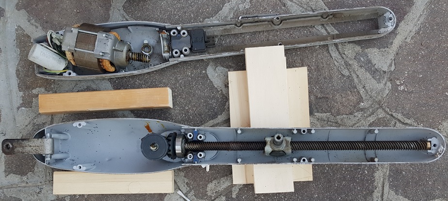

Sto cercando, ammesso ci sia, un documento o comunque informazioni in merito alla corretta sequenza di smontaggio di un attuatore(motoriduttore Nice MB4005) per cancelli a battente.
In rete si trova questo, è il "datasheet" di riferimento del produttore, utile, ma non completo; ad esempio il disegno dello spaccato non integra la legenda dei componenti.
Per verificare le condizioni della meccanica interna di una coppia di questi ne ho aperto uno ma, contrariamente a modelli più recenti, dopo averlo capovolto ho scoperto che il motore risulta solidale(avvitato) alla parte che viene sollevata: credevo invece che alzando il guscio tutta la componentistica sarebbe rimasta su quella che veniva scoperta.
Niente di che, il fatto è che poi per rimontarlo e quindi far combaciare incastri e meccanica qualche imprecazione ci scappa, dopo uno ci fa la mano ...
Qualcuno ha suggerimenti in merito?

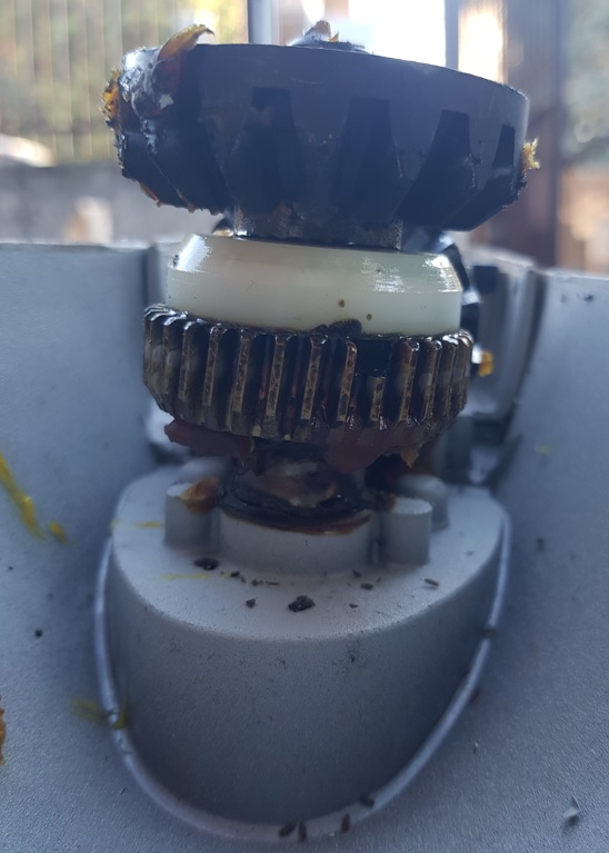

[6] Re: Informazioni motoriduttore Nice MB4005
Per dare un'idea, magari dovesse interessare a qualcuno:
Sono praticamente due gusci: quando è in opera, quello con il motore è la parte inferiore.
Una volta scollegato, per aprirlo occorre capovolgerlo e togliere le viti a brugola.
Come scritto, si solleva il guscio che si porta dietro il motore perché ad esso avvitato dall'interno.
Così facendo si scollega l'asse filettato del motore dalla corona dentata del riduttore che ha nella parte superiore quella conica per la trasmissione del movimento alla vite senza fine; qui il dettaglio del blocco di trasmissione/riduzione:
La difficoltà, rimontando, sta proprio nel riuscire ad accostare l'asse del motore alla corona evitando, mentre si scende, di urtare quella conica e, al tempo stesso, centrare tutti gli incastri.
Insomma, si smadonna un momentino!
