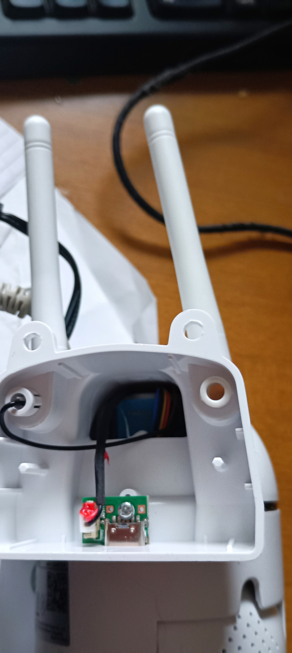

Intanto ho tolto un tappo posteriore e ho trovato un sorpresa
osservando bene is nota anche senza smontare.
Pensavo che "tu antenna is megli che uan" e invece abbiamo un'antenna (...forse) e un corno in plastica.
Ho verificato le porte con un programma free e vede solo la 80
Cerco di accedere all'80 e non trova nulla,
Monitorando i ltraffico con wireshark quando accedo alla porta 80 ritorna 404
