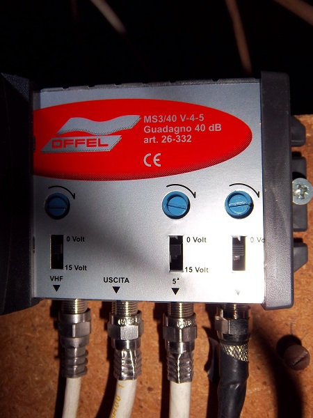

Buonasera
Come da titolo, oggi a partire dalle 6 circa, tutti i canali non si vedono più bene di punto in bianco (si vedono dei quadratini sovrapposti e l'audio si sente solo per brevi tratti). Siamo riusciti a capire che il problema interessa solo ed esclusivamente il nostro palazzo, infatti intorno a noi nessuno ha problemi.
Ovviamente succede un giorno prima dell'ultimo dell'anno :evil: :evil: :evil:
Quali possono essere le cause? Qualcuno mi ha detto che potrebbe essere la centralina ma io non me ne intendo...
Grazie in anticipo
Alessandro

[2] Re: Tutti i canali non si vedono bene in tutto il palazzo
Messaggioda Foto Utentemir » 30 dic 2014, 23:04
alessandro87 ha scritto:Quali possono essere le cause?
diverse possono essere le cause, dal possibile spostamento dell'antenna per vento forte, ad un possibile guasto sulla centraliana o amplificatore, o alla mancanza della tensione di alimentazione deìi questi ultimi due, così a dirsi è difficile per chi vorrà o potrà aiutarti.
Le info che hai dato sono ridotte, dovresti fornire una descrizione o ancora meglio uno schemino a blocchi di come è realizzato l'impianto di ricezione tv, e nel frattempo fare un sopralluogo dall'antenna a ritroso fino alla centralina ed il primo punto di distribuzione, verificando appunto le condizioni ed il puntamento dell'antenna e la presenza di alimentazione di rete (230 V 50Hz) all'alimentatore e la sua tensione di uscita (12 Vdc) verso la centralina o amplificatore.

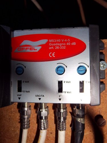

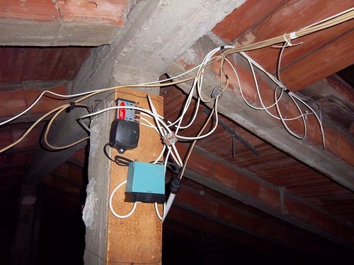

[3] Re: Tutti i canali non si vedono bene in tutto il palazzo
Messaggioda Foto Utentealessandro87 » 30 dic 2014, 23:18
Grazie Foto Utentemir per la risposta tempestiva, nel frattempo ho potuto verificare che c'è l'alimentazione 230V sulla presa che alimenta la centralina, per il puntamento dell'antenna si va a domani con la luce del sole.
Per quanto riguarda l'impianto, onestamente io non me ne intendo, posso dire che il modello della centralina è OFFEL MS3/40 V-4-55. Allego inoltre alcune foto dalle quali magari si può dedurre qualcosa...

[4] Re: Tutti i canali non si vedono bene in tutto il palazzo
Messaggioda Foto Utentemir » 30 dic 2014, 23:27
alessandro87 ha scritto:c'è l'alimentazione 230V sulla presa che alimenta la centralina, per il puntamento dell'antenna si va a domani con la luce del sole.
d'accordo, si dovrà pertanto verificare se l'alimentatore della centralina fa il suo dovere,misurando la sua tensione di uscita all'interno della centralina,anche s euna prima rapida e semplice verifica è quella di collegare all'uscita della centralina un tvc verificando così se la centralina funziona ed eventualmente la qualità del segnale, ovvio che un misuratore di campo sarebbe l'ideale ma non è uno strumento comune.
qui hai il manuale della centralina, dagli un'occhiatina, parla anche di una protezione da cortocircuito con indicazione led. ;-)

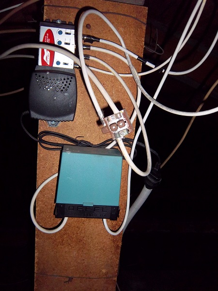

[5] Re: Tutti i canali non si vedono bene in tutto il palazzo
Messaggioda Foto Utentealessandro87 » 30 dic 2014, 23:34
Ok ho capito, stacco il cavo che c'è sul centralino dove è scritto "uscita" e lo collego direttamente alla televisione...
Già che ci siamo volevo capire una cosa: nella foto che ho allegato si vede un "coso" blu più in basso da cui entra ed esce un solo cavo, di che si tratta?

[6] Re: Tutti i canali non si vedono bene in tutto il palazzo
Messaggioda Foto Utentemir » 30 dic 2014, 23:36
l'ho notato anch'io ma non riesco a leggere la sigla impressa sulla parte nera del suo box, puoi postarla?
[7] Re: Tutti i canali non si vedono bene in tutto il palazzo
Messaggioda Foto Utentealessandro87 » 30 dic 2014, 23:38
c'è scritto OFFEL, la stessa marca dell'amplificatore

[8] Re: Tutti i canali non si vedono bene in tutto il palazzo
Messaggioda Foto Utentemir » 30 dic 2014, 23:45
sotto la scritta offel c'è anche una sigla riesco a leggere solo la parte finale R4 se non erro, comunque non conosco i prodotti offel pertanto non saprei, potrei azzardare l'ipotesi di un filtro o una trappola ma non ne sarei sicuro o certo e non vorrei dire eresie..
[9] Re: Tutti i canali non si vedono bene in tutto il palazzo
Messaggioda Foto Utentealessandro87 » 30 dic 2014, 23:50
allora, c'è scritto OFFEL e sotto LUGO - RA, ma Lugo è il comune in provincia di Ravenna (RA)... quindi nessuna sigla purtroppo, comunque il cavo in uscita è collegato all'ingresso "5°" contrassegnato sull'amplificatore

[10] Re: Tutti i canali non si vedono bene in tutto il palazzo
Messaggioda Foto Utentemir » 30 dic 2014, 23:53
alessandro87 ha scritto:c'è scritto OFFEL e sotto LUGO - RA...
:oops: ...la vista mi ha tradito il RA l'ho interpretato erroneamente con R4 ...
alessandro87 ha scritto:il cavo in uscita è collegato all'ingresso "5°" contrassegnato sull'amplificatore
se puoi,prova a postare un'immagine dettagliata di quel dispositivo.
