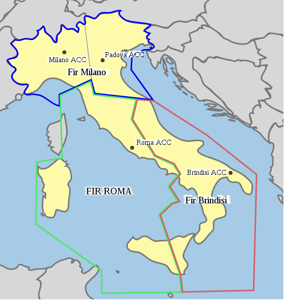

Buon pomeriggio, in quanto appassionato di aeronautica mi piacerebbe capire alcuni aspetti legati alle comunicazioni in VHF tra i velivoli ed gli enti preposti al controllo del traffico aereo come l'ENAV.
Dato che il VHF ha una portata molto limitata la mia domanda è: come fanno ad effettuare colloqui T-B-T in zone molto grandi come la FIR ROMA ed la FIR BRINDISI?

Per rispondere alla domanda dell'OP bisogna considerare che e` vero che le FIR sono grandi, ma gli aerei volano a quote elevate e le FIR sono suddivise in settori e ci sono svariati enti con antenne in posizioni diverse.
Con un aereo in crociera, diciamo dalle parti di FL330, si comunica senza problemi a distanze di oltre 200 miglia. Quando il velivolo scende e` anche piu` vicino all'ente con cui deve comunicare: quando ad esempio viene passato all'approach potrebbe essere a 4000 ft, ma e` al piu` a qualche decina di miglia dalla destinazione, dove di solito ci sono le antenne dell'approach.
Inoltre le FIR hanno frequenze diverse per differenti settori, ad esempio parte nord oppure parte sud di una FIR. Capita di essere in comunicazione con un centro che passa l'aereo su un'altra frequenza dello stesso centro a qualcuno che controlla un altro settore.
Considera che se tutti gli aerei in crociera di un grosso centro fossero tutti sulla stessa frequenza, ci sarabbe un intasamento notevole!
