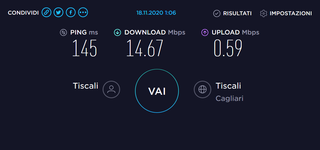

Da subito la connessione si è dimostrata di una lentezza tale da rendere praticamente impossibile la navigazione: parlo di una velocità media in download dai 15 ai 40 Mbps e di di 0,6 Mbps in upload, con tempi di latenza dal valore molto variabile (da 6 ms a oltre 200 ms).

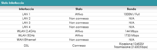

Connessione Speedtest 18 novembre 2020.

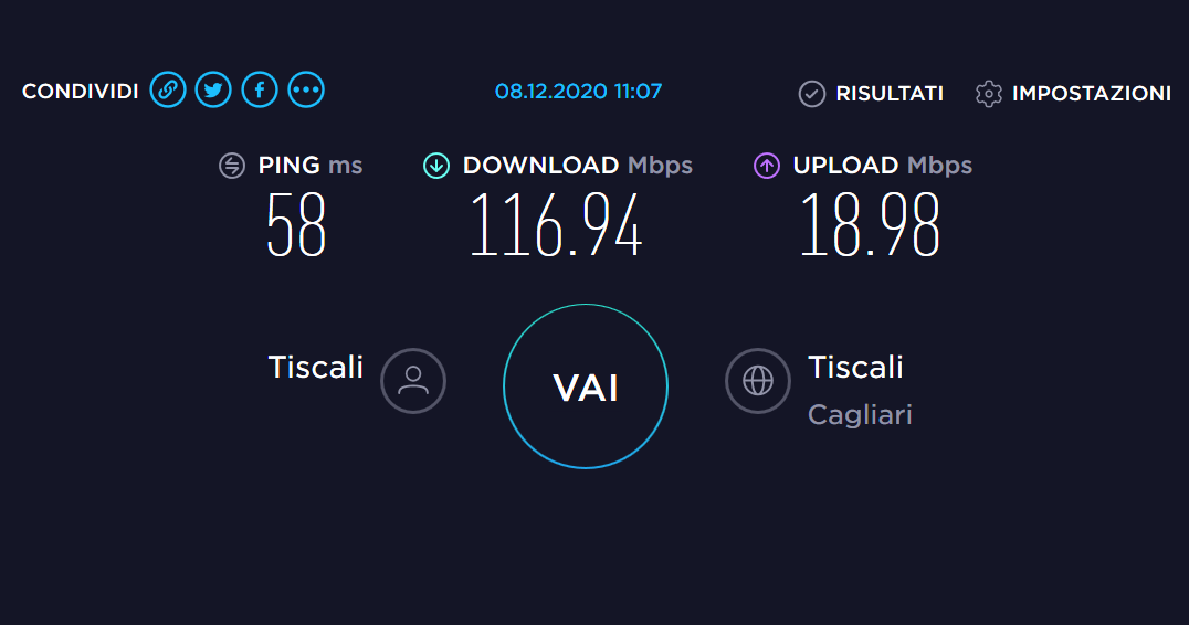

Improvvisamente, il 6 dicembre la connessione ha avuto un salto notevole di velocità, arrivando ai valori teorici previsti dal tipo di connessione:
Connessione Speedtest 8 dicembre 2020.

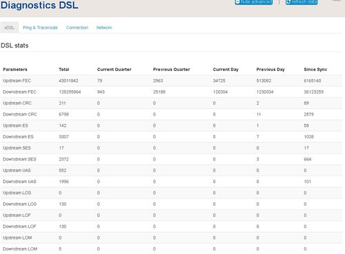

Durante quest'ultimi mesi ho effettuato circa 20 richieste di assistenza, allegando diversi link a Speedtest, e ricevendo sempre la stessa risposta: "Dai controlli effettuati, la linea non presenta alcuna anomalia".

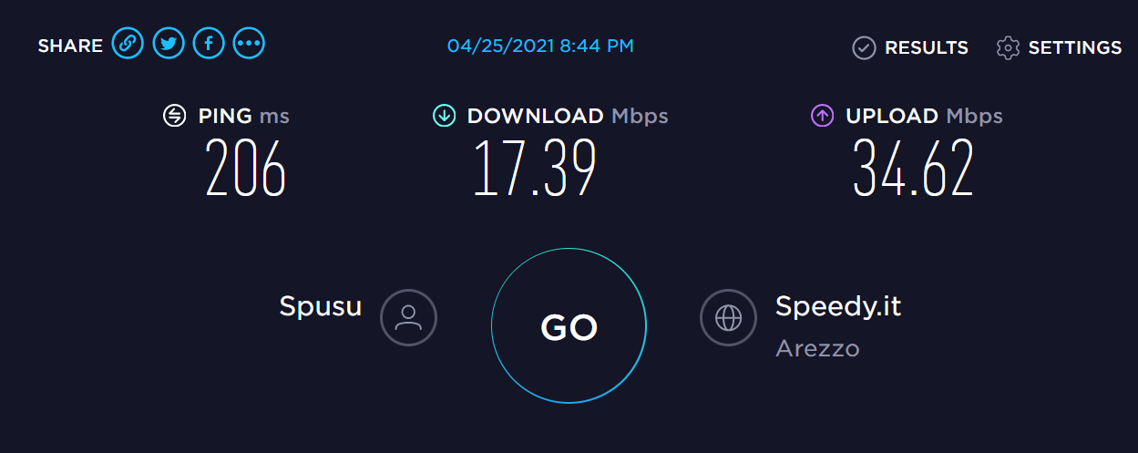

Dopo che tutti questi tentativi si sono rivelati inconcludenti, a fine febbraio ho acquistato un modem/router Huawei (modello B535 - 232) che utilizza una scheda SIM dati, e ha in uscita 4 porte Ethernet, ed ho collegato il PC desktop ad una delle uscite RJ45: il funzionamento è stato ineccepibile, compatibilmente con la velocità che può fornire una scheda SIM all'interno dell'abitazione:
Connessione tramite SIM - 25 aprile 2021
Dopo quest'ultima prova, ed anche in considerazione che nel frattempo non ho cambiato PC, non ho cambiato componenti, e il sistema operativo è sempre lo stesso (Windows 7 Home Edition 64 bit), ho dedotto che:
  • la linea interna all'abitazione non ha nessuna colpa nel malfunzionamento, perché in una delle prove effettuate l'ho esclusa completamente;
  • il PC deskop utilizzato non ha pure alcuna colpa, in quanto con il modem/router Huawei viene utilizzata la stessa porta Ethernet, e tutto funziona perfettamente (il PC funzionava anche collegando la scheda SIM dati del mio cellulare, però tramite la porta USB).

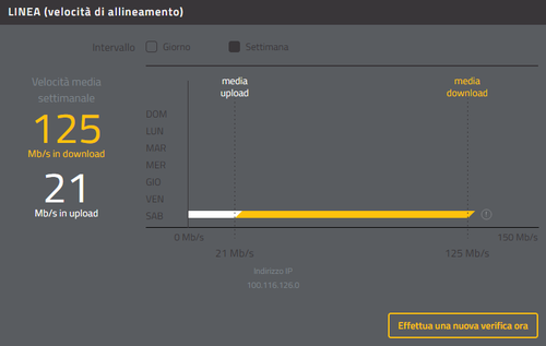

Puntualmente, tutto quanto rilevato con Tiscali si è ripresentato tale e quale:
  • è venuto il tecnico Telecom, ha verificato che la linea funziona ottimamente (125 Mbps in download, 21 Mbps in upload);
  • il nuovo modem FASTGate fornito da Fastweb conferma tali dati;
  • la connessione è sempre di una lentezza esasperante, il download varia da 3 a 30 Mbps, mentre l'upload raramente arriva ad un massimo di 1 Mbps, attestandosi mediamente su 0,4 Mbps.

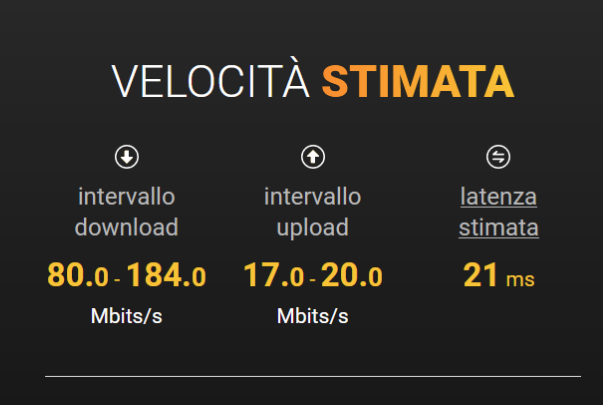

- quali sono I limiti di servizio della tua connessione? (velocita' minima garantita)

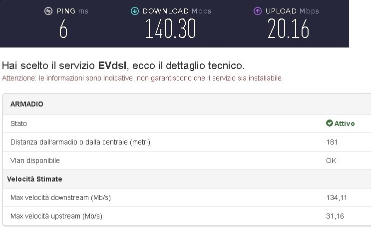

Eseguendo la ricerca dal sito web di Fastweb risulta che il mio numero civico è coperto dal servizio fibra + rame, per la seguente velocità stimata:
Velocità stimata per lo specifico numero civico.
Nei documenti non si parla di velocità minime,c'è solo un riferimento alla Delibera AGCOM 244/08/CSP, che prevede una latenza non superiore a 50 ms e una velocità di dowload (per una velocità di accesso da 70 a 100 Mbps) di 35 Mbps.

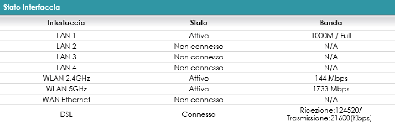

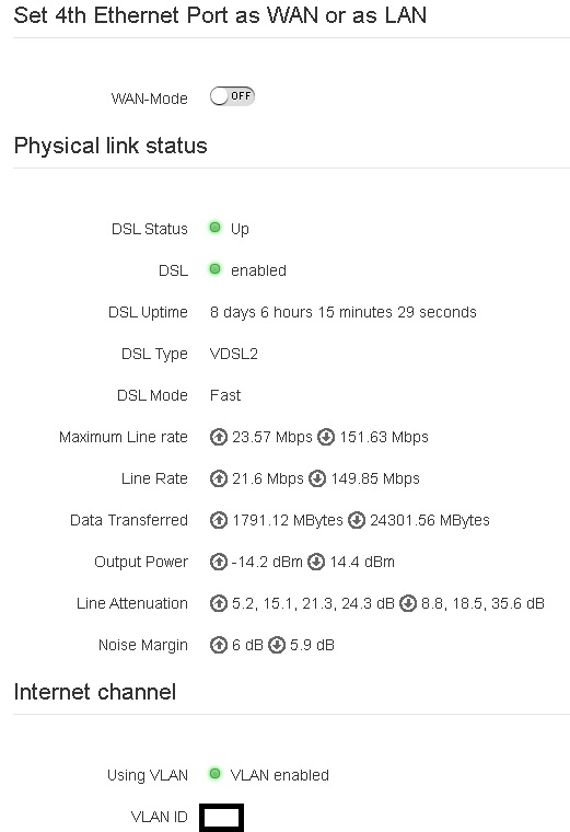

- posta -oscurando I dati sensibili- la schermata del tuo modem con I dati di connessione
Velocità di connessione con modem FASTGate.
Ho controllato anche le velocità di connessione di uno dei modem ZYXEL utilizzati con Tiscali, e le velocità sono praticamente coincidenti:
Velocità di connessione con modem ZYXEL - 4 marzo 2021.
- sul sito fibermap.it che tipo di connessione/velocita' riporta per il tuo indirizzo?
Lo stesso tipo di connessione e la stessa velocità rilevati dalla pagina web di Fastweb, ossia fibra + rame, max 200 Mbps in download e max 20 Mbps in upload.

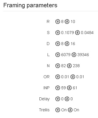

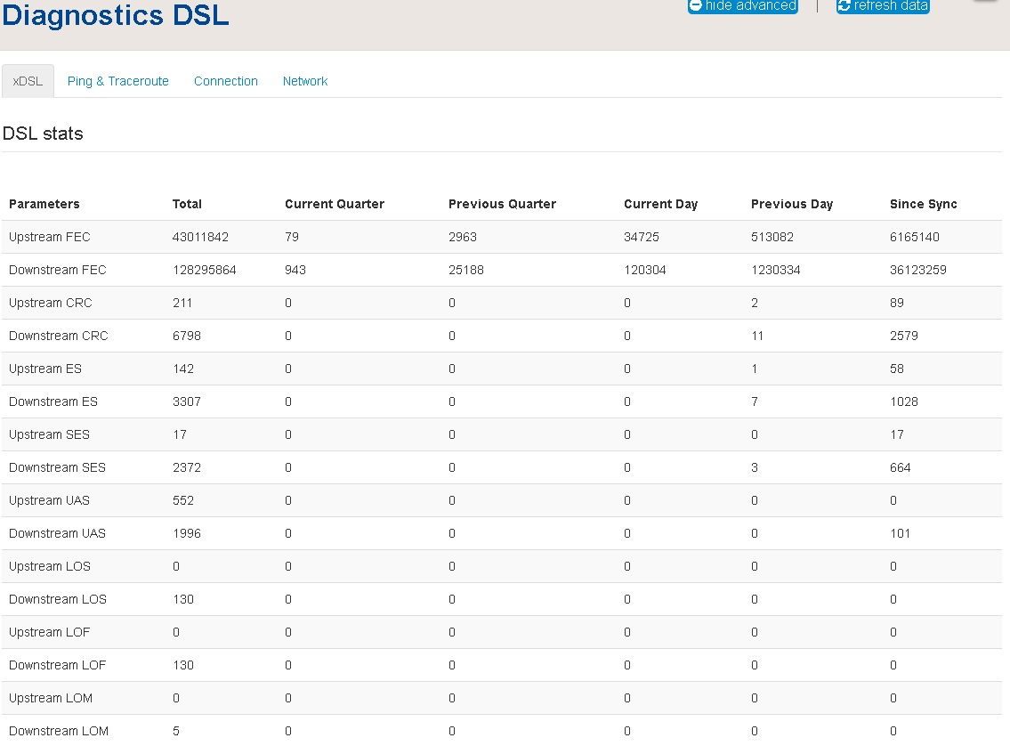

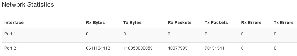

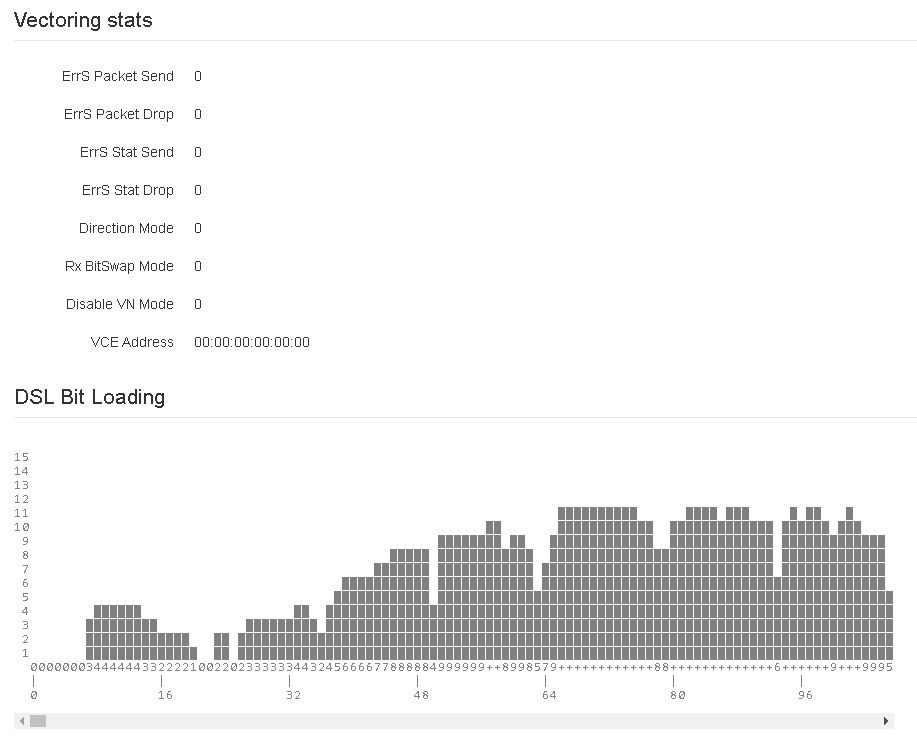

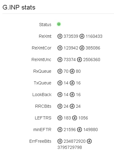

Non hai postato (almeno) I seguenti parametri:
- Margine rumore SNRM upstream
- Margine rumore SNRM downstream
- Attenuazione upstream
- Attenuazione downstream
- Potenza upstream
- Potenza downstream
Qui sotto trovi le schermate del mio modem, il mio speedtest e la schermata di fibermap

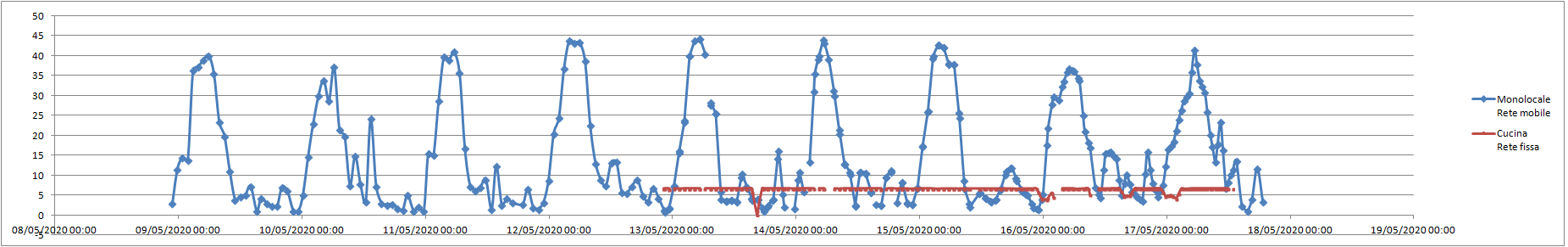

stefanopc ha scritto:poi se tutti i 200 clienti di un armadio da casa fanno traffico perché sono tutti a casa in quarantena e lavorano, studiano guardano la TV on demand ecc. ma in uscita da quell'armadio c'è una link in fibra da 1Gbit.
Un giga diviso 200 clienti fa 5 mega facendo i conti della serva.
Non è esattamente così ma giusto per capirci.
Ecco il grafico di una misura fatta dal 9 Maggio al 18 Maggio del 2020 in pieno smartworking in zona rurale in centro Italia.
- La linea blu e' un collegamento tramite SIM TIM in router 4G
- La linea rossa e' ADSL TIM fissa
In ordinata Mb/s
I picchi (fino a oltre 40 Mb/s) sono dopo la mezzanotte.
