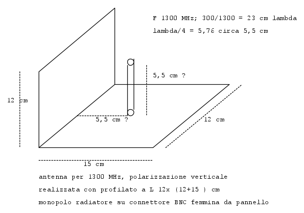

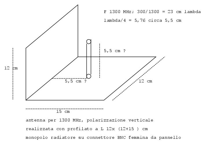

Vorrei costruire una modesta ed economica antenna per i 1300 MHz per prove con un RTX da 2 W.
Utilizzerei:
un reggilibro a L in lamiera di acciaio da 1 mm con superfici 12x15 e 12x12 cm piegate a 90° fra loro.
Un connettore BNC femmina da pannello che regge un tondino in ottone diametro 3 mm lungo circa 5 cm come radiatore.
Impedenza nominale di alimentazione dell'antenna 50 ohm.
Posizionerei in modo simmetrico il tondino a circa 5,5 cm dalla parete di fondo in modo da creare una riflessione di mezza lunghezza d'onda.
Qualcuno è in grado di fornirmi consigli e magari le dimensioni ottimali, o di simulare l'antenna e fornirmi valori calcolati di impedenza di carico?

1) più che un foro farei un'asola, così puoi spostare il BNC più vicino e più lontano dal riflettore posteriore per piccoli aggiustamenti.
2) hai pensato a mettere il riflettore in verticale, con lo spigolo parallelo al radiatore monopolo? certo sarebbe più complesso il montaggio.
3) ma scusa essendo elettricamente connessi il "ground plain" ed il "riflettore" quest'ultimo come fa a comportarsi da riflettore?
4) con il "ground plane" piano non ti si abbassa l'impedenza dell'antenna e si alza il lobo di irradiazione?
5) praticamente approssimando a 5,5cm hai usato un fattore di velocita di circa 0,95?

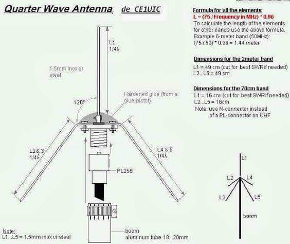

In tema di antenna economica io mi sono trovato benissimo con le CoCo.
A quella frequenza non dovrebbe venire esageratamente grossa.
https://m.youtube.com/watch?v=TkUYdCPFXXs&t=8s

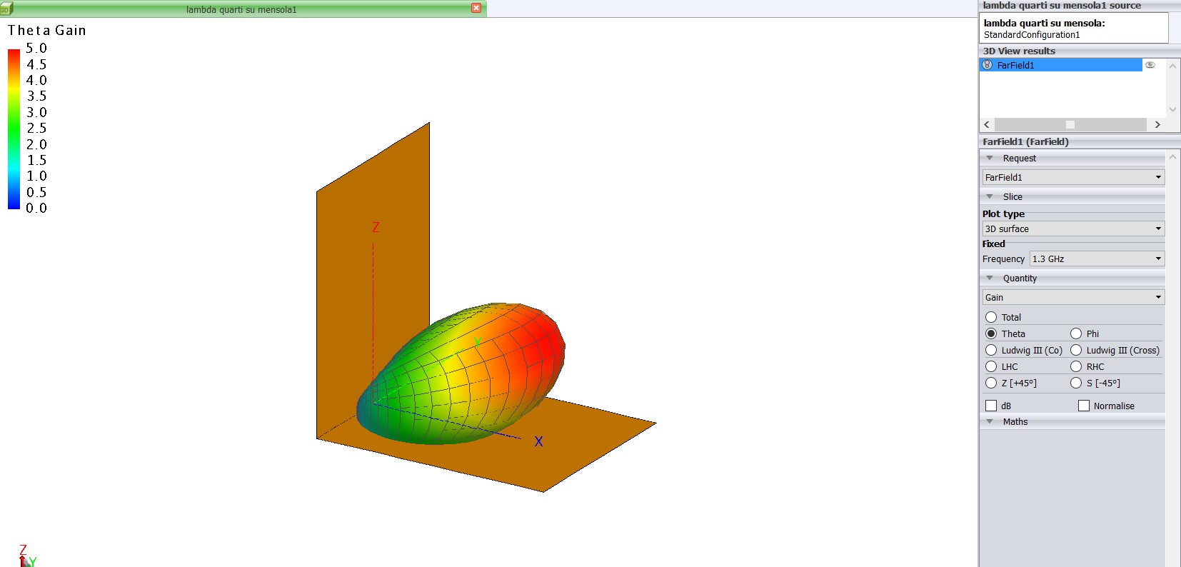

Ho fatto una prima simulazione esattamente con i tuoi input geometrici e il risultato non sembra male: impedenza=46+j24 e un discreto Pattern 3D, che allego.

Foto UtenteSinuous, ti ringrazio molto per la simulazione con buoni risultati.
Sembrerebbe che accorciando di qualche millimetro lo stilo radiatore, potrei eliminare la componente reattiva induttiva.
Se poi inclino di un poco ( 30 gradi ?) il tutto verso il basso potrei irradiare un fascio quasi orizzontale.

Convengo con il tuo ragionamento ma in realtà sembra che l’adattamento migliore, a parità di distanza, si ottenga con uno stilo di 7cm (Z=47+j15). Confermo poi che il guadagno massimo si ottiene a 30 gradi sopra il piano orizzontale, quindi buona l’idea di ruotare il tutto.

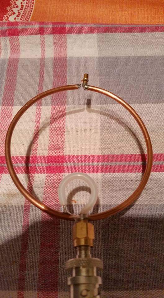

Messaggioda Foto UtenteTITAN » 6 nov 2023, 13:36
Questa re la loop magnetica. Non far caso alla frequenza.
Questo tipo di antenna è molto selettivo ,sui 20 metri (14 MHz ) se ti sposti di 10-15 kHz devi riaccordare.
