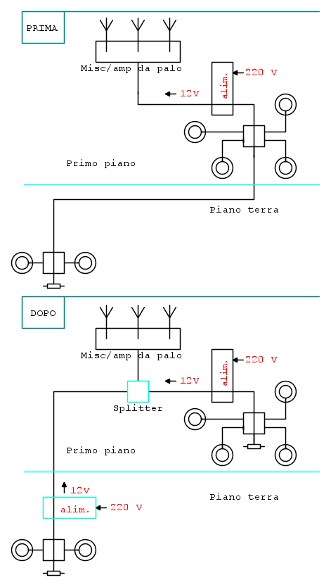

Messaggioda Foto Utenteelettrodomus » 6 mag 2011, 19:17
Così è stato:
Testato :ok: grazie angus.
Igor

Messaggioda Foto Utentemir » 6 mag 2011, 19:23
angus ha scritto:Adesso me lo invento io un "simbolo" inesistente :mrgreen:
inventato bene direi, è molto chiarificatorio... :ok:
permettemi di aggiungere una cosina, probabilmente scontata,gli alimentatori dovranno essere "identici".. ;-)

[14] Re: Due alimentatori per un impianto d'antenna?
Messaggioda Foto Utentemir » 7 mag 2011, 9:14
cinque ha scritto::?:
hai ragione, e capisco la tua perplessità sulla mia affermazione,quest'ultima nasce da considerazioni prettamente pratiche di installazione, ovvero installo due alimentatori, nuovi ed identici, considerando che dovranno lavorare in parallelo..tutto qui.. :D
[15] Re: Due alimentatori per un impianto d'antenna?
Messaggioda quenci » 7 mag 2011, 10:49
se metti lo splitter con i diodi, come quello del post nr.9 di angus, i due alim. possono lavorare senza problemi sia che siano diversi sia se uno è spento. ;-)

[16] Re: Due alimentatori per un impianto d'antenna?
Messaggioda pasciok » 7 mag 2011, 11:18
Se metti i diodi,poiché immagino che l'alimentazione viaggi nel coassiale,sei sicuro di vedere?
Non c'è possibilità di mettere 1 alimentatore il più prossimo all'ampli o comunque a monte del distributore?

[17] Re: Due alimentatori per un impianto d'antenna?
Messaggioda Foto Utentemir » 7 mag 2011, 12:06
cinque ha scritto:se metti lo splitter con i diodi, ...
tralasciando per un istant eil discorso dei diodi ( non ho provato, ma mi lascia qualche dubbio..) gli alimentaro se hanno le stesse caratteristiche forse è preferibile, ripeto è una mia opinione. ;-)
[18] Re: Due alimentatori per un impianto d'antenna?
Messaggioda quenci » 7 mag 2011, 22:23
Ciao pasciok. :-)
Allora, se vai a vedere in questa discussione, trovi un esempio di partitore con i diodi.
Ogni diodo ha un chip capacitivo collegato in parallelo, ed è proprio questo chip che ti consente di "vedere", poiché è lui che fa passare tutta la radiofrequenza senza attenuazione. Se non ci fosse quel chip, ci sarebbe un'attenuazione eccessiva dovuta proprio ai diodi, specialmente se non sono polarizzati direttamente.
Per Mir, fidati, quello è il sistema più funzionale ed economico che ci sia, perché ti consente di collegare due alimentatori qualsiasi senza preoccuparti se siano perfettamente identici. Dopotutto, sappiamo tutti che non è mai una bella cosa collegare in parallelo due alimentatori anche se fossero identici, ma se mettiamo i diodi il problema cessa di esistere.
Certo, si avrà una piccola perdita in tensione, ma se guardate ancora nel link, i diodi che hanno messo nel partitore -guardacaso- sono due SK14: andate a vedere quant'è la Vf a 100mA. ;-)

[19] Re: Due alimentatori per un impianto d'antenna?
Messaggioda pasciok » 7 mag 2011, 22:40
se è per quello esistono anche i commutatori uhf a diodi.Ma per un impianto di antenna sarebbe il caso di mettere su tutta sta apparecchiatura.
Piuttosto opterei per la soluzione dei 2 alimentatori,magari uno dei due lo farei in modo da regolarlo alla stessa tensione dell'altro,visto che avranno 2 cavi di lunghezza diversa e quindi anche se gemelli non andrebbero bene.

[20] Re: Due alimentatori per un impianto d'antenna?
Messaggioda quenci » 7 mag 2011, 22:56
se è per quello esistono anche i commutatori uhf a diodi. (che c'entra?) Ma per un impianto di antenna sarebbe il caso di mettere su tutta sta apparecchiatura.
:?: non ti seguo...
Piuttosto opterei per la soluzione dei 2 alimentatori,magari uno dei due lo farei in modo da regolarlo alla stessa tensione dell'altro ( ?^! ),visto che avranno 2 cavi di lunghezza diversa e quindi anche se gemelli non andrebbero bene. :shock:
Se lo dici tu... :mrgreen:
