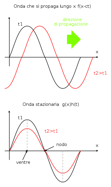

MyShow ha scritto:Dall'onda stazionaria:
\psi(x;t)=A \sin (\omega t) \sin(kx)
otteniamo :
\psi(x;t)=\frac {A}{2} [ \sin (\omega t - kx) + \sin(\omega t + kx)]
Anche qui, se non ricordo male, dovrebbe essere...
\sin\left(a\right)\sin\left(b\right)=\frac{1}{2}\left(\cos\left(a-b\right)-\cos\left(a+b\right)\right)

Ho modificato la [8] dovrebbe essere corretta ora... almeno spero :?

Adesso il post [8] sembra ok :ok:
Un'onda che si propaga, espressa generalmente come f\left(x-ct\right), la potresti "pensare" come una distribuzione spaziale di valori (quelli assunti dalla grandezza in gioco) che si muove, mantenendo inalterata la propria forma, lungo la direzione x. Un'onda stazionaria, invece, può essere intesa come una distribuzione spaziale di valori (quelli assunti dalla grandezza in gioco) che varia periodicamente la propria ampiezza senza propagarsi in nessuna direzione: esistono infatti dei punti fissi, detti nodi, dove l'onda assume sempre valore nullo e altri, denominati ventri, dove l'onda raggiunge l'ampiezza massima.
