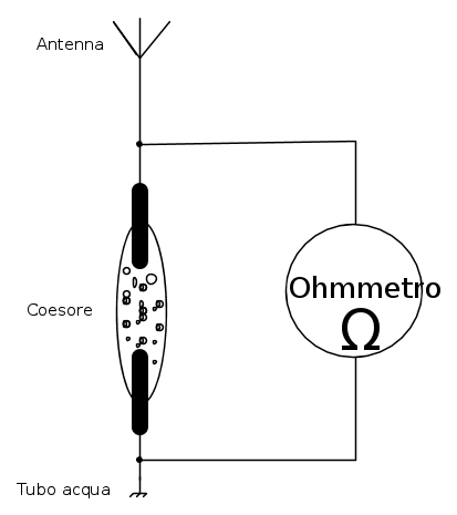

Se poi riesci a collegare un estremo del coesore ad una antenna e l'altro ad un tubo dell'acqua fredda avrai un sistema che ti avverte quando arrivano i temporali ! :D
Ti disegno uno schema, che ti sembrerà rudimentale, ma sappi che la radiotecnica è nata da qui:
Hai appena fatto un telecomando!
Facendo qualche scintilla con il tuo accendigas notarai che la resistenza del coesore crolla.
Noterai anche di più. Il coesore ha memoria. Una volta che si è coeso, la resistenza resta bassa.
Per "resettarlo" dovrai percuoterlo, dandogli qualche colpetto sopra.
Osserverai che dopo ritornerà ad avere una resistenza alta.

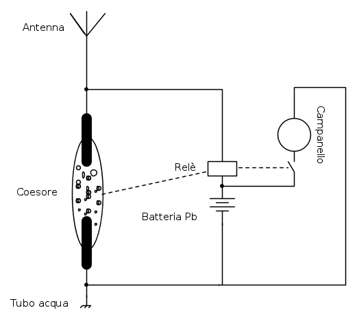

Naturalmente dopo aver fatto questo, vorremmo che il nostro telecomando ci desse un contatto sfruttabile.
Marconi usò il coesore per far scattare un relè (inventato da poco, all'epoca) per far suonare un campanello: era nato il telegrafo senza fili.
Fece così:
Dove la linea tratteggiata che ho disegnato dal relè al coesore significa che l'ancora del relè, quando scattava, dava un colpetto al coesore che lo resettava. In questo modo quando si smetteva di trasmettere il campanello smetteva di suonare.

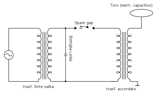

Un altro modo per generare alte tensioni è quello di costruire un trasformatore di Tesla. Il circuito è più complicato, in questo caso, ma si ottiene un rendimento migliore e anche tensioni più alte.
Tesla sfrutto il fenomeno della risonanza, per ottenere tensioni davvero molto alte, in alcuni casi anche decine di MV.
Il trasformatore di Tesla sfrutta, anch'esso, uno spinterometro, ma per generare la frequenza di eccitazione di un trasformatore risonante in forte salita.
Ecco uno schema semplificato:
Qui c'è il video di un trasformatore di Tesla funzionante (avvolto da qualche 'coiler', come si fanno chiamare coloro che si divertono a costruirli).
La luce che viene emessa nella parte inferiore del dispositivo è la scintilla dello spark gap.
Come si può vedere viene creato anche del plasma (il fulmine) che genera spostamento dell'aria (il suono tipico della scarica elettrica) ma anche una discreta quantità di raggi X (cosa meno nota, anche a molti coiler :-) )
