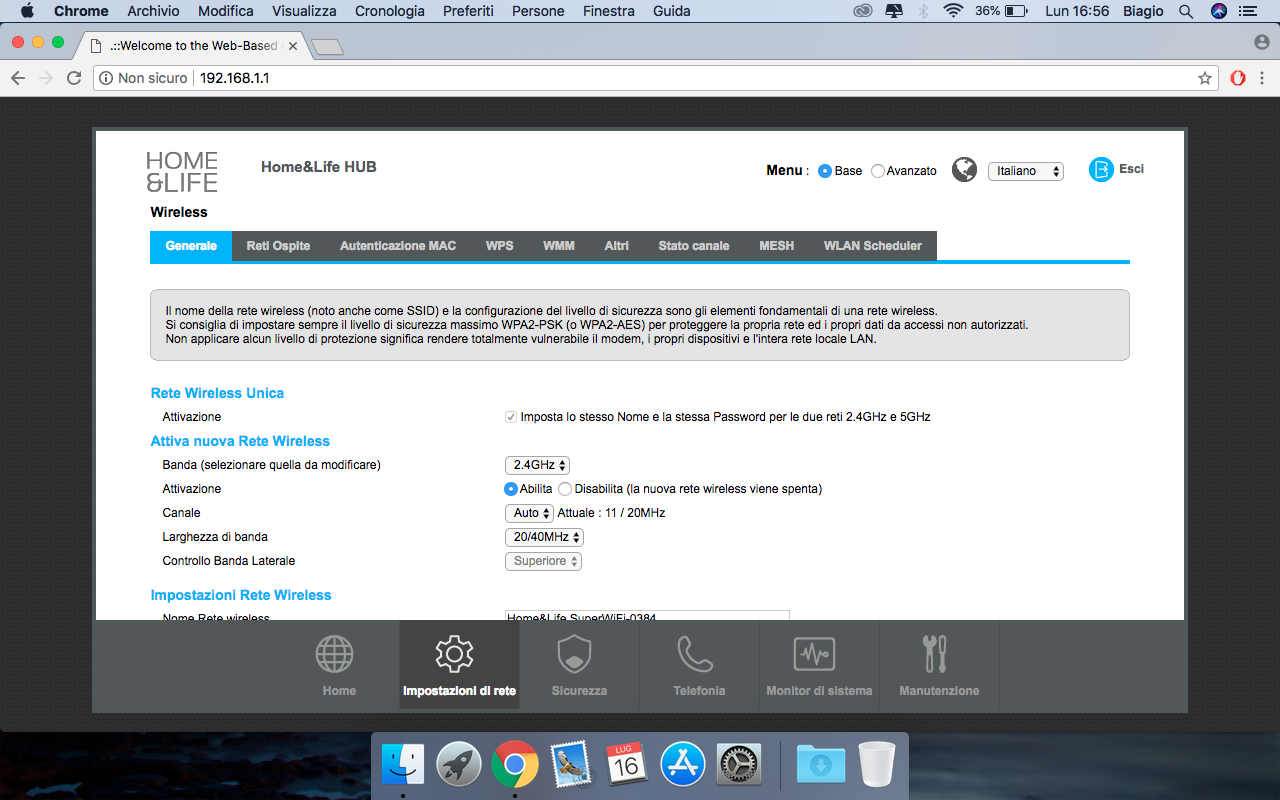

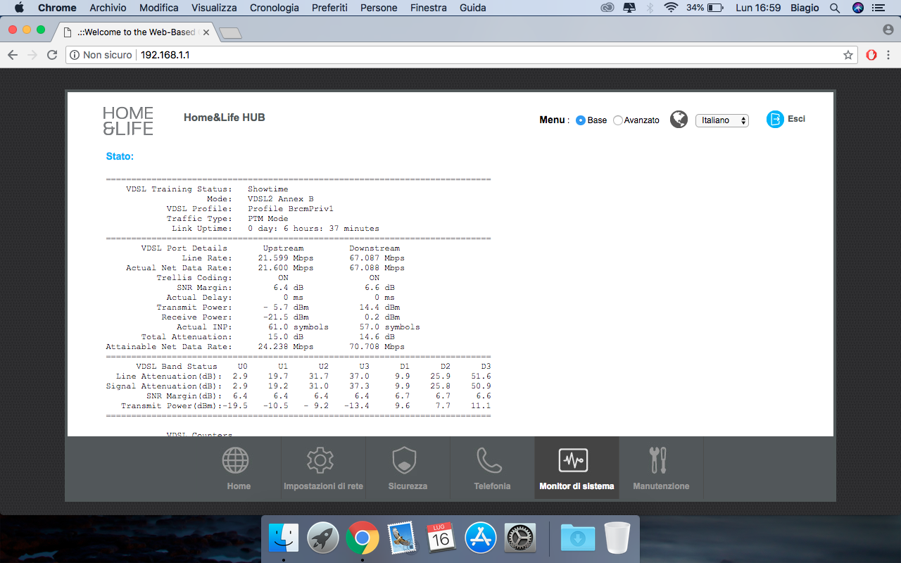

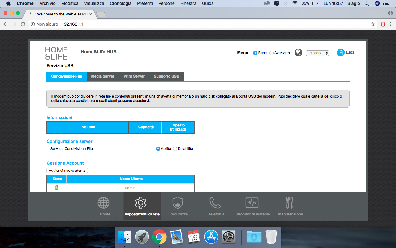

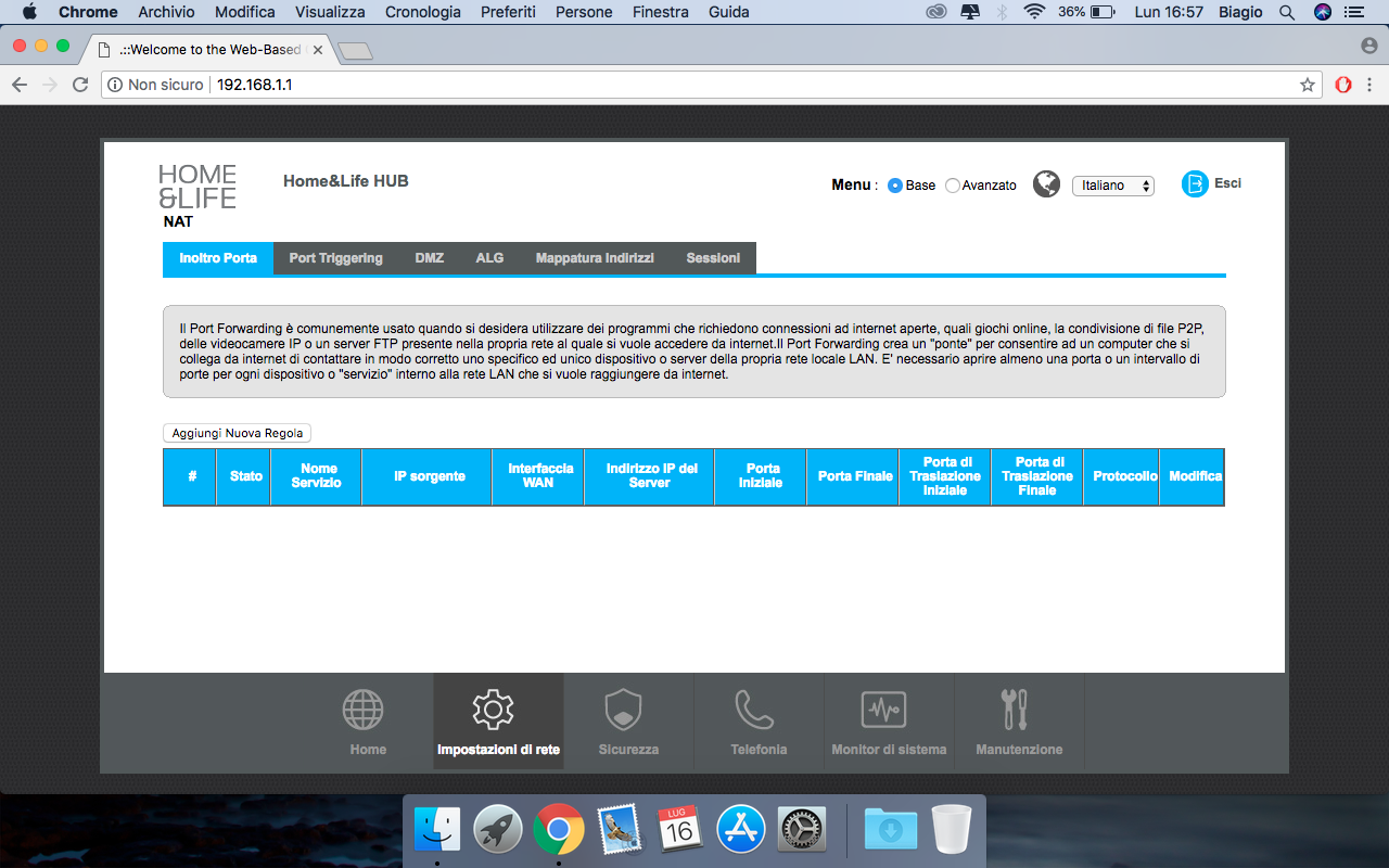

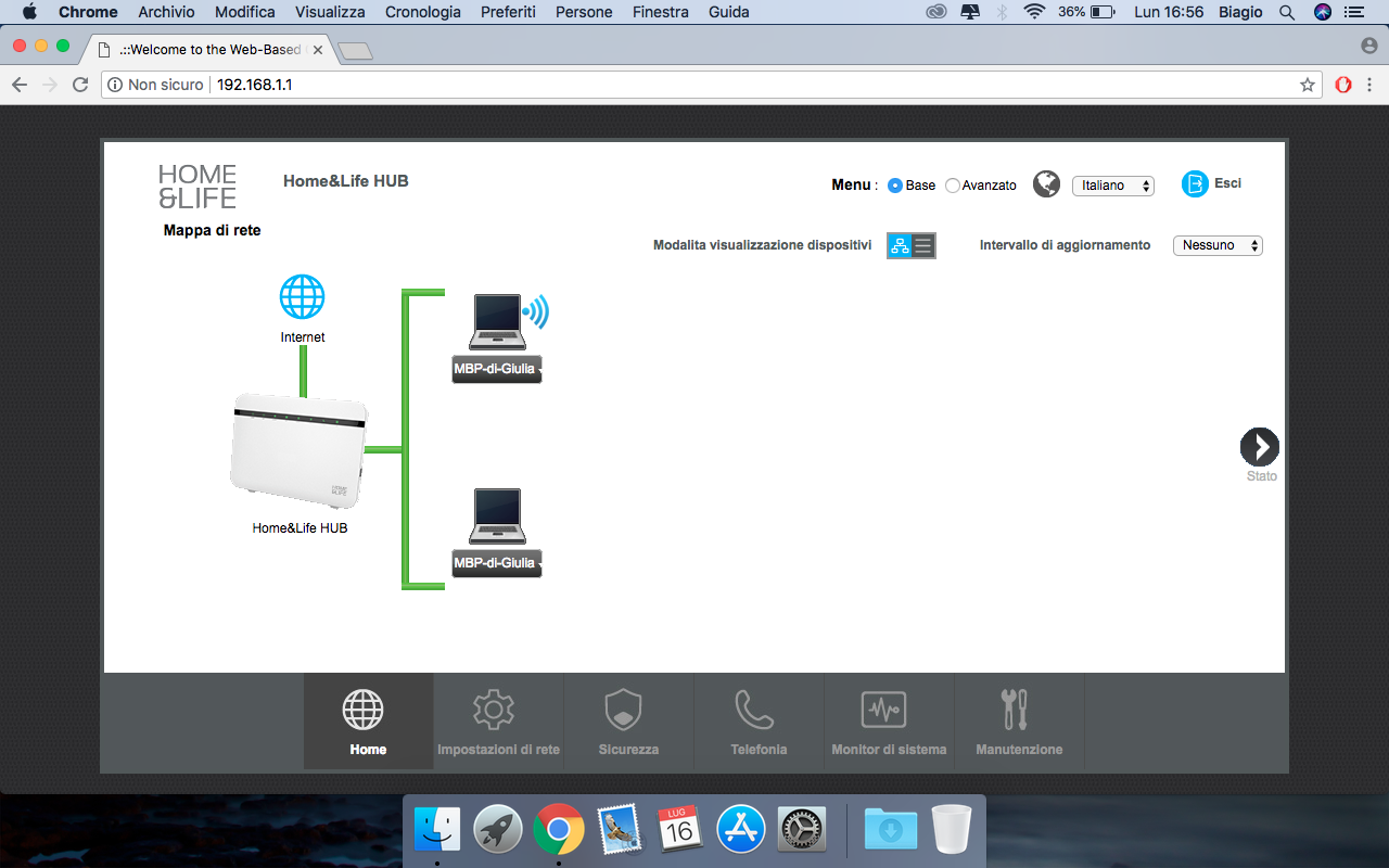

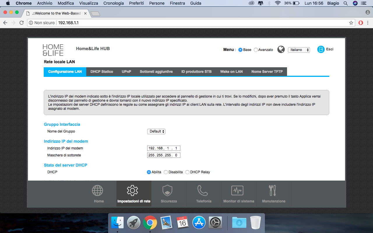

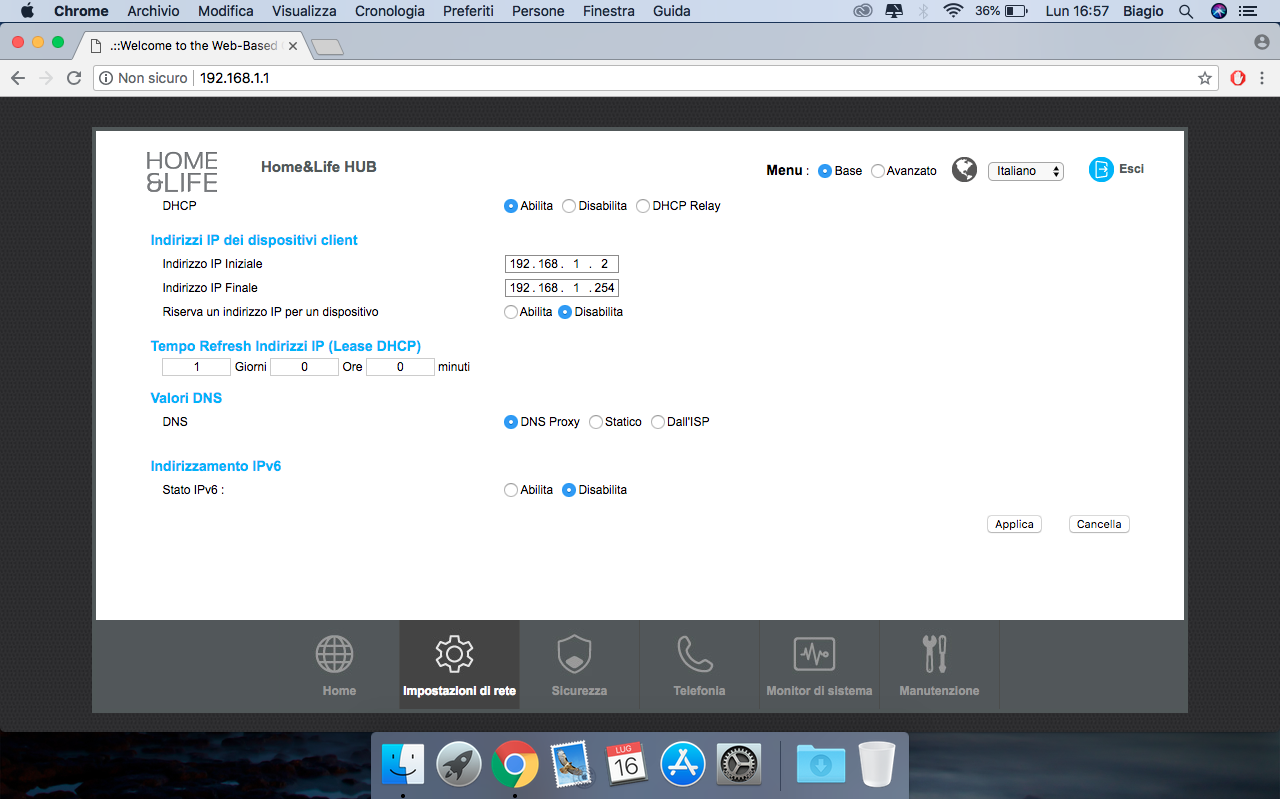

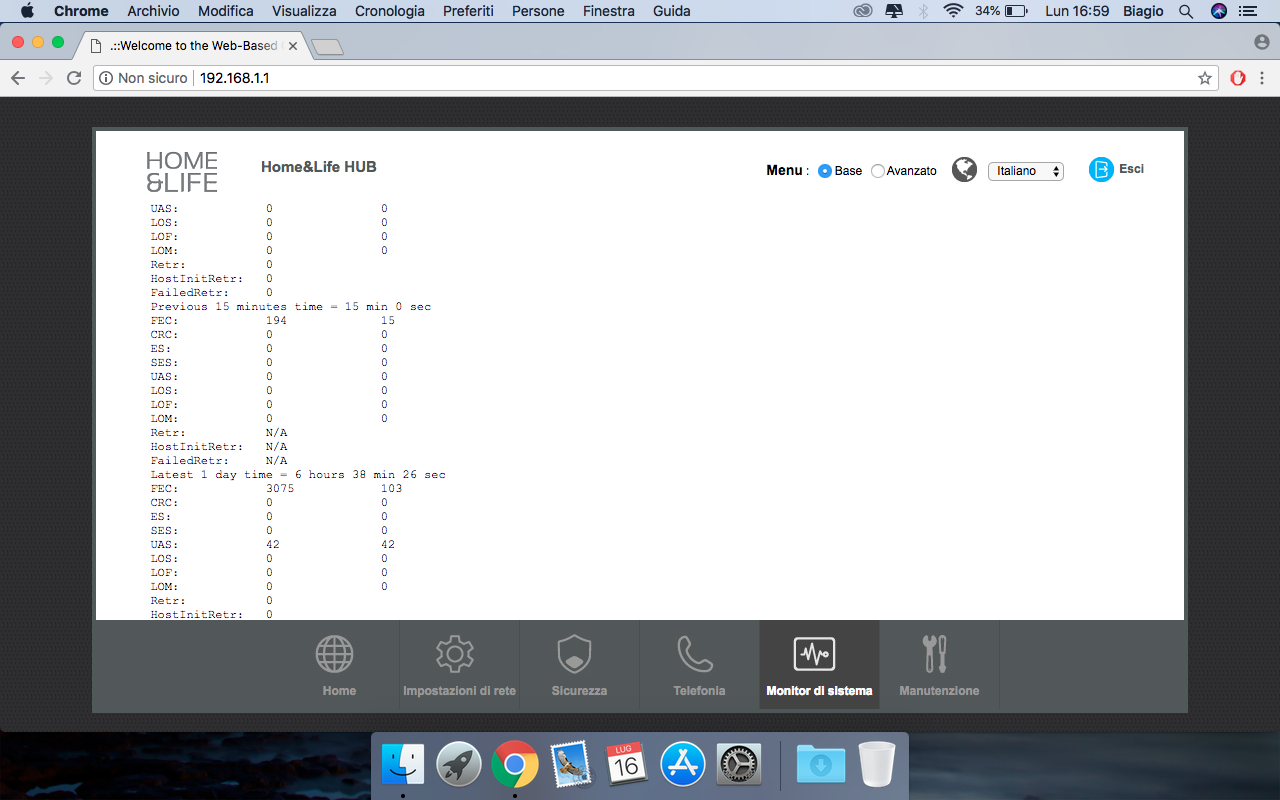

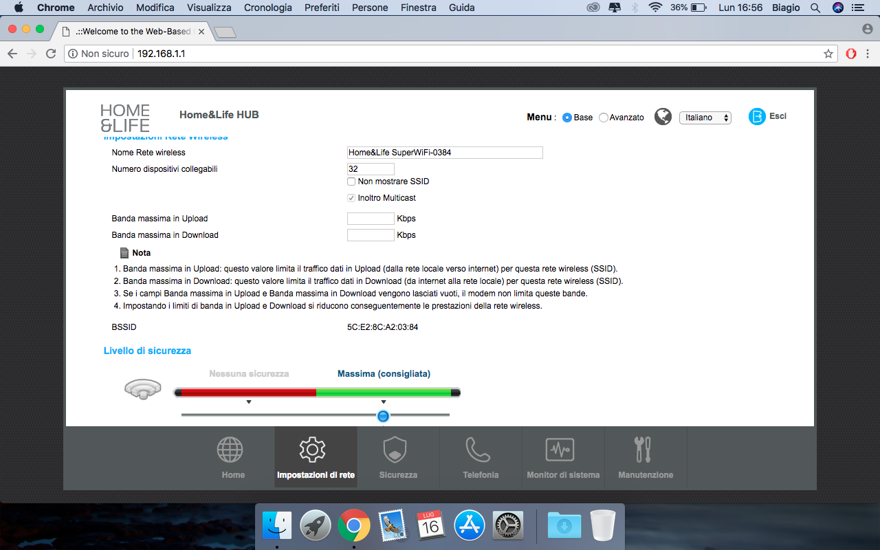

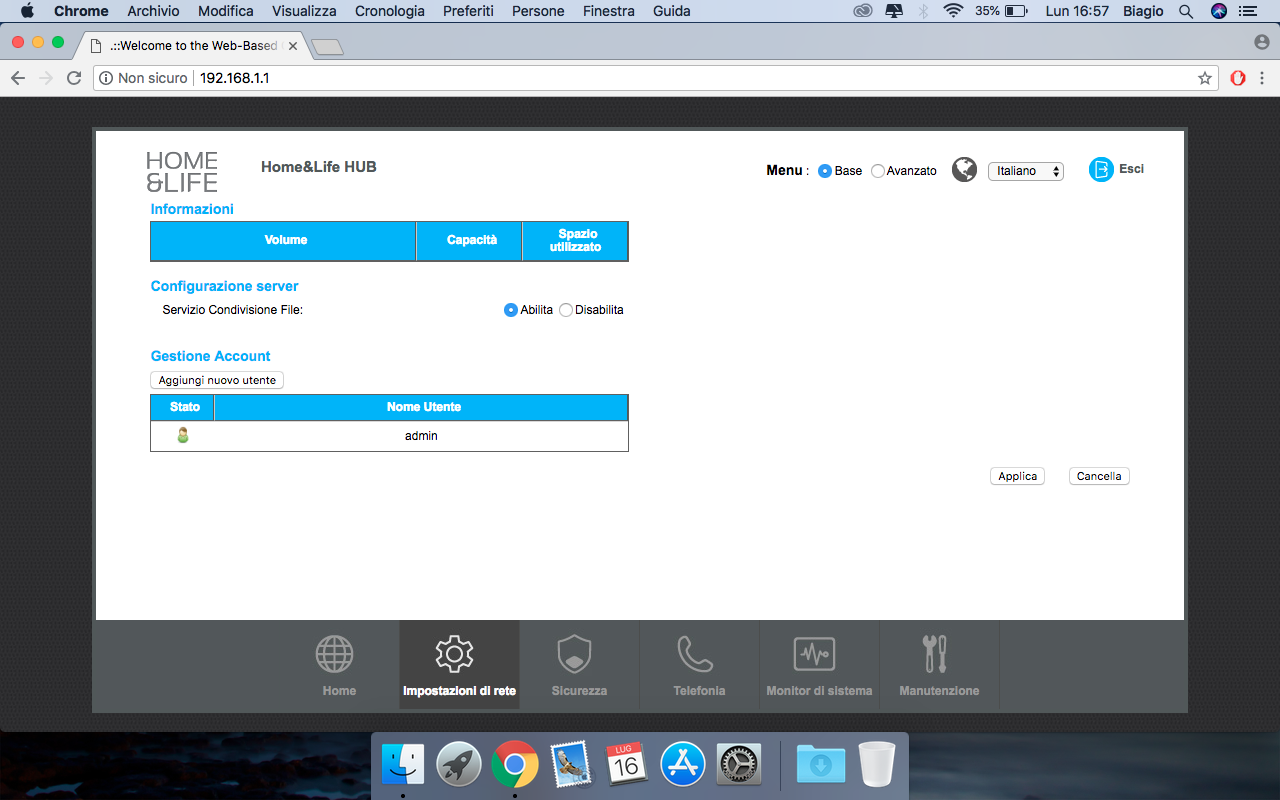

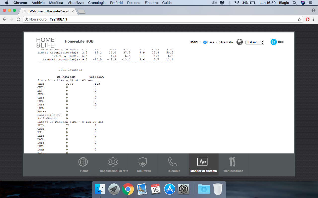

[16] Re: Infostrada e registrazione linea fibra
Messaggioda Foto UtenteIanero » 16 lug 2018, 17:47
Schermata Home (segna che la connessione Internet è correttamente stabilita):
Schermate Impostazioni di Rete:
:shock:

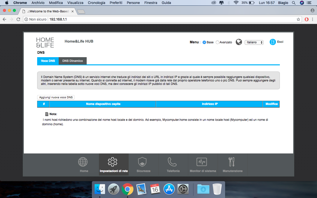

[18] Re: Infostrada e registrazione linea fibra
Messaggioda Foto Utenteelfo » 16 lug 2018, 18:11
Dovresti cancellare -in quanto dato sensibile - il dato BSSID nella terza imagine della prima serie.
Controlla che non ci siano altri dati sensibili nelle varie immagini
Prendi con beneficio di inventario quanto segue:
- I(l) DNS puo' essere specificato nel PC e/o nel router - quello nel PC ha la precedenza
- nell'immagine del router - 7 imagine prima serie Voce DNS - *non* sembra specificato nessun DNS
- d'altronde il dominio google.com con la prova "traceroute" veniva "risolto" - nome convertito in numero, quindi un DNS da qualche parte ci dovrebbe essere.
- dove avevi inserito i DNS che ti avevano consigliato 8.8.8.8 ecc ? sul PC?
- prova a impartire il commando (da terminale - cerca l'equivalente per mac) e posta il risultato:
Codice: Seleziona tutto
ipconfig /all
P.S. cancella anche qui *tutti* i dati sensibili MAC Address ecc (mi ero dimenticato di scriverlo)
