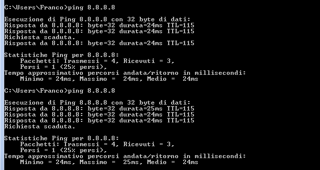

stefanopc ha scritto: Prova anche un ping a un sito e vedi cosa succede ma nemmeno il ping è indicativo se c'è saturazione.
Ho fatto diversi ping proprio ora (poco dopo mezzogiorno di Domenica) a Google (8.8.8.8). Il tempo rilevato è sempre di 24 ms, ma ogni tanto mi perde un pacchetto sui 4 inviati.
Big fan of ⋮ƎlectroYou
Se perde pacchetti è molto spesso indice di saturazione.
I ping sono il traffico meno pregiato nella tabella di precedenza dei pacchetti.
Se c'è congestione vengono puntualmente scartati.

Confermo perdita pacchetti con il ping:
