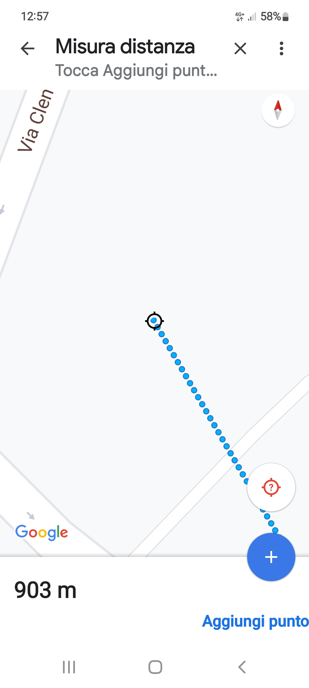

Messaggioda Foto Utentepino81 » 16 ott 2022, 12:54
ok max grazie, ma io sapevo che la banda pmr è di libero utilizzo nel rispetto della potenza massima altrimenti non sarebbero frquenze libere...
2 km con 2 yagi "che si guardano" allora non dovrebbero esserci problemi,anche fossero di soli 100 mW
anzi,mi sono sbagliato,sono solo 900 metri

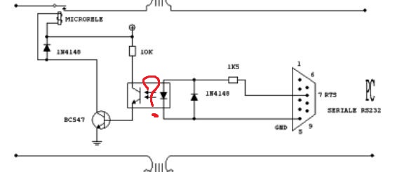

[20] Re: configurazione packet radio
Messaggioda Foto Utentepino81 » 16 ott 2022, 19:32
ho trovato alcuni circuiti per accoppiare la porta seriale al ptt della radio,solo che ci sono alcuni componenti che non ho capito cosa siano... :roll: ,che voi sappiate ci sono modi più semplici oppure periferiche dedicate allo scopo ?
il software un attimo prima di inviare il codice dovrebbe mandare un segnale ad un pin dell'adattatore USB/seriale che poi io dovrei andare ad amplificare per attivare ad esempio un relè che mi chiuda il contatto del ptt giusto ?
