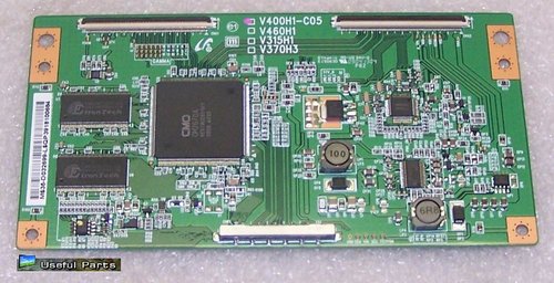

[24] Re: Tv samsung LE46A558P3F
Messaggioda Foto Utentestefanob70 » 19 gen 2014, 21:23
Si in passato mi e' capitato un guasto simile.
come dicevo prima puo' essere la T-con difettosa.
Prova a passare con un phon caldo sul chip come vedi nella foto e vedi se aumenta il disturbo.

[25] Re: Tv samsung LE46A558P3F
Messaggioda Foto Utentefabio1011 » 19 gen 2014, 21:31
No stefano,la t-con era difettosa,ma mi dava un altro guasto,mi dava il verde...Poi l ho sostituita con una nuova,qualche giorno fa,ed il verde non c e piu. ma permane il problema che vedi nel video,che credo non si tratti di componentistica difettosa,in quanto quando picchio un colpo,il problema sparice..

[26] Re: Tv samsung LE46A558P3F
Messaggioda Foto Utentestefanob70 » 19 gen 2014, 22:15
hai controllato i cavi flat del display?

[27] Re: Tv samsung LE46A558P3F
Messaggioda Foto Utentefabio1011 » 19 gen 2014, 22:21
Non ancora: che genere di controlli possoeffettuare sui flat?? (anche se resta sempre l'incognita che il difetto lo fa a freddo...)

[28] Re: Tv samsung LE46A558P3F
Messaggioda Foto Utentestefanob70 » 19 gen 2014, 22:27
Con una penna puoi sollecitare il Flat e constatare se ci sono falsi contatti tra il connettore e il cavo.
I colpetti come dici tu,devono essere localizzati,perche se batti sul telaio e' piu' difficile individuare la causa.
