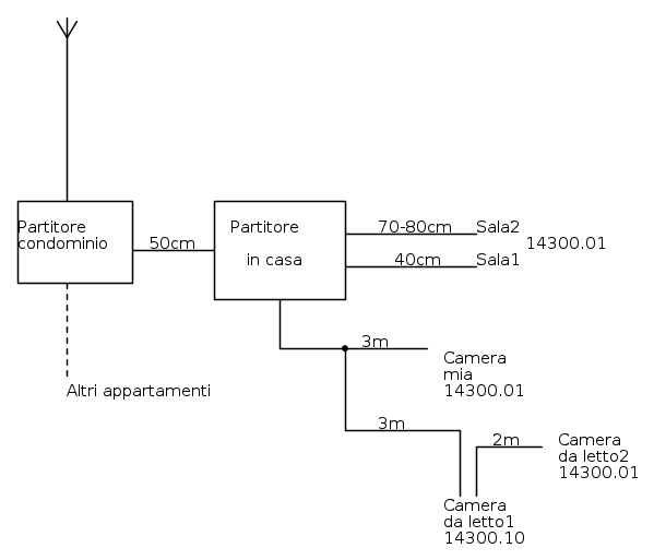

Quello passante (camera_da_letto1) è una 14300.10 mentre le altre sono tutte 14300.01
L'unica su cui ha due cavi è quella di camera_da_letto1 mentre gli altri ne hanno solo 1.
Tutte le prese hanno la calza a massa come deve essere; era solo quella in camera mia (e non so perché) a non averla ma l'ho sistemata.
Le prese sono sbilanciate, le uscite del partitore non utilizzate non risultano chiuse, non è corretto usare un partitore, ma andrebbe usato un derivatore, e altro che SENZA UNO SCHEMA COI COMPONENTI ESATTI USATI NEI VARI PUNTI è impossibile definire.
Che vuol dire? Le uniche prese utilizzate (su cui c'è attaccata una tv) sono sala1 e camera_mia.
Questo è lo schema finale.
Devo avere una giunta sotto al pavimento che si snoda tra camera mia e camera da letto. Questo perché scollegando un cavo dal partitore salta il segnale sia in camera mia che in camera da letto. Quindi le camere sono sulla stessa linea principale e da qualche parte si dividono. Ho guardato dentro tutte le scatole di derivazione che ho trovato ma ci sono solo cavi della luce e non cavi d'antenna.
Più di così non posso fare.
Questo quindi è lo schema conclusivo.
P.s: ho fatto la verifica che mi hai detto: ho collegato la tv alla linea principale e la potenza del segnale (a detta della tv) è la stessa che ho in "sala1". Quindi immagino che la perdita di potenza nelle altre camere sia dovuto alla lunghezza della linea o una cattiva ripartizione come dicevi.

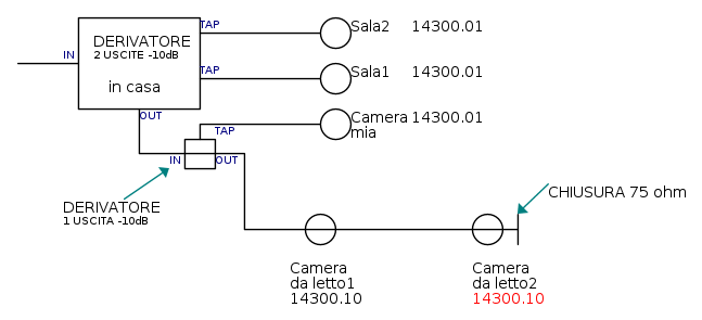

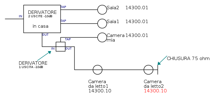

Come vedi ci sono delle modifiche:
1. DERIVATORE 2 TAP al posto del PARTITORE a 3 VIE.
2. DERIVATORE 1 TAP al posto della giunta non meglio specificata per camera tua.
3. PRESA PASSANTE in "camera da letto 2", chiusa con terminale da 75 ohm al posto della presa DIRETTA.
Questa è una possibile soluzione di distribuzione corretta, sicuramente non l'unica e IMHO non proprio ottimale, ma è il meglio che puoi fare senza passare altri cavi o stravolgere completamente l'impianto.

Il problema è che non so dove sia questa fantomatica giunta. Io ipotizzo che ci sia, perché dal partitore escono 3 cavi: due restano in sala e l'altro va alle camere. Questo per forza deve dividersi da qualche parte per dare segnale a camera mia e camera da letto. Staccando il cavo dal partitore infatti camera mia e camera da letto restano senza segnale.
Quindi il derivatore 1 tap non saprei dove o come metterlo. L'unica cosa che posso fare è mettere quello 2 tap da sostituire al partitore e sostituire la presa di camera_da_letto2.
Su quest'ultima cosa vorrei capire però. Sostituisco il 14300.01 con l'14300.10 e gli inserisco il singolo cavo che arriva e basta? O devo aggiungere un secondo cavo o qualunque altra cosa all'ingresso della presa?

Le prese DIRETTE (14300.01) hanno 1 morsetto, quindi 1 cavo.
Le prese PASSANTI (14300.10) hanno 2 morsetti (in e out), quindi 2 cavi.
Nel caso dell'ultima presa passante, quella che dovresti sostituire, ha 1 solo cavo (IN) e nel morsetto di uscita colleghi un resistore da 75 ohm.
Se non puoi fare modifiche... che ti devo dire.. devi tenertelo così com'è.. con tutte le conseguenze del caso

L'attenuazione minore possibile non è l'unico fattore da considerare in un sistema di distribuzione.
La "linea" di distribuzione DEVE essere TERMINATA, per garantire l'adattamento di impedenza.
Una presa DIRETTA, non termina proprio niente e quindi è come lasciare la linea "aperta"
