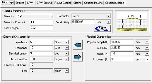

Fai riferimento alla figura in allegato, che è l'interfaccia di TXLine.
La lunghezza della linea influenza unicamente la fase del segnale (lì viene chiamata "electrical length").
Dimensionando la linea, con la freccetta rivolta verso sinistra ottieni il valore di impedenza. Viceversa, impostando il valore di impedenza, con la freccetta rivolta verso destra ottieni il dimensionamento da dare alla linea per ottenere l'impedenza desiderata.
In alto puoi impostare il materiale della basetta, scegliendolo tra quelli proposti o specificando tu stesso la \epsilon ed il Tangent Loss

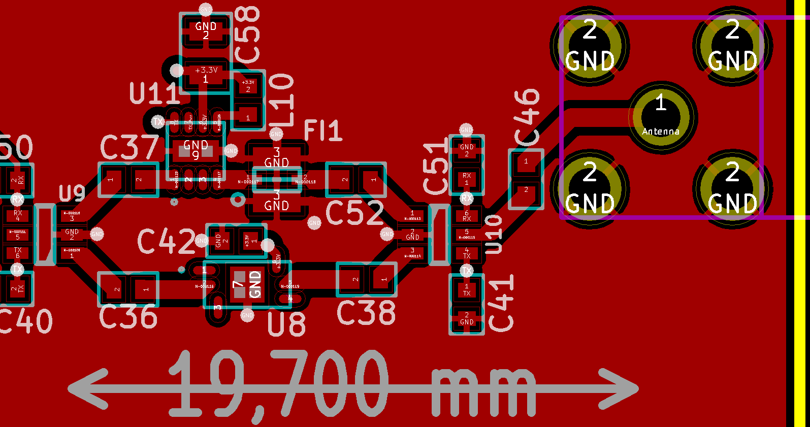

Come anticipato ecco cosa ne è uscito fuori:
RF chains.png (60.74 KiB) Osservato 4890 volte
U9, U10: RF switch
U11: PA 50ohm fully matched
FI1: 50ohm 2.45GHz band pass filter
U8: LNA 50ohm fully matched
Antenna: 50ohm
Gli unici altri componenti SULLE LINEE DI TRASMISSIONE sono condensatori per il blocco della DC sulle porte degli switch.
La cosa che mi sconcerta con le microstrip è la semplicità del circuito! ?%
Non faccio altro che ripetermi: non può funzionare con questo livello di semplicità!!
Per favore fatemi sentire meglio e ditemi che c'è qualcosa che non va prima che mando in produzione la scheda... :lol:

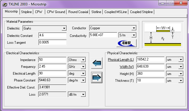

Allego anche uno screen di TXLine col quale ho calcolato la largezza delle piste:

E' davvero così sottile la basetta?
E il Loss Tangent è davvero così ridotto?
Sarà che sono abituato io con altri numeri, ma mi pare piccolo
John Archibald Wheeler
Foto UtenteDrCox
2.738 2 8 12
Messaggi: 744
Iscritto il: 8 giu 2010, 21:42
[47] Re: Calcolo impedenza linea di trasmissione
Messaggioda Foto UtenteShockwaver » 30 ott 2013, 0:48
In realtà la scheda è spessa circa tre volte quel valore lì dato che è una 4 facce, quello è il valore della distanza tra il top layer e il primo strato interno che è il piano di massa.
Per quanto riguarda la loss tangent in rete ho trovato parecchi valori per il prepreg 7628 (anche se tutti, compresa la Er, @ 1MHz) che partono da 0.035 e scendono anche di alcuni ordini di grandezza. Provandoli tutti sul programma ho visto che la variazione della larghezza arriva appena a qualche micron. Così nell'attesa di risposta dalla ditta che mi produce le schede ho usato intanto 650um di traccia...

Attento che allora, col multilayer, la tua non è più necessariamente una microstrip! Devi assicurarti di avere davvero un piano di massa sotto la tua pista, altrimenti le linee di campo non vanno nel modo atteso
Foto UtenteDrCox
2.738 2 8 12
Messaggi: 744
[49] Re: Calcolo impedenza linea di trasmissione
Messaggioda Foto Utentekarl246 » 30 ott 2013, 13:44
In più dovresti stare attento al piano di massa che si trova sul layer in cui è presente il segnale, nel senso che invece di ritrovarti con una linea a microstriscia di questo tipo
ti ritroveresti con una linea CPW (coplanar waveguide) grounded, ovvero questa
che presenta una impedenza caratteristica diversa rispetto alla prima (a parità di dimensioni).
Foto Utentekarl246
985 2 6 10
Messaggi: 138
Iscritto il: 10 ago 2010, 0:12
[50] Re: Calcolo impedenza linea di trasmissione
Messaggioda Foto UtenteShockwaver » 30 ott 2013, 15:31
@Foto UtenteDrCox
Il primo piano immediatamente sotto le microstrip è quello UNICAMENTE di massa.. Va bene?
@Foto Utentekarl246
Perfetto era esattamente questo quello che volevo sentirmi dire! Avevo annusato qualcosa del genere.
Andrebbe bene se il piano di massa coplanare alle microstrip si fermasse ad un paio di cm dalle microstrip stesse? A quella distanza l'ammettenza verso la massa coplanare dovrebbe essere totalmente trascurabile nei confronti di quella verso il piano di massa a 0.36mm sotto la microstriscia, no?
