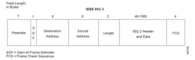

prof66 ha scritto:Punto 1
Punto 2
Ttm = Lm / rb = 64*8/ (100*106) =5,12us
Il procedimento e' giusto, pero' hai messo un dato sbagliato: il pacchetto minimo e' composto da 576 bit, non 512 (vedi IEEE 802.3).

[65] Re: 2^ Prova di telecomunicazioni 2010
Messaggioda Foto Utentedenisrn » 26 giu 2010, 20:48
prof66 ha scritto:Poi rispondo a "denisrn": il dato relativo alle dimensione del pacchetto minimo ethernet sono presi dal noto testo universitario "Reti di computer" del prof. Tanenbaum ( che non é proprio il primo arrivato in materia).
Ok, ma evidentemente non tiene conto del preambolo e dello start of frame (dato che non contengono alcuna informazione), questo e' un pacchetto come lo dichiara l' IEEE802.3 :
Se fai i conti: 7+1+6+6+2+46+4=72 byte, che in bit equivale a 576 bit.
Fonte: http://www.uni-koblenz.de/~ros/Rechnero ... hernet.pdf

[67] Re: 2^ Prova di telecomunicazioni 2010
Messaggioda Foto Utenteprof66 » 26 giu 2010, 21:07
Per "denisrn": Ho verificato sul Tanenbaum ed e' come pensavo. comunque, denisrn non e' quello il problema! Naturalmente nn sono io che ho inventato ethernet, quindi posso aver preso un dato errato. Credo che l'importante sia il ragionamento!

[68] Re: 2^ Prova di telecomunicazioni 2010
Messaggioda Foto Utentedenisrn » 26 giu 2010, 21:20
prof66 ha scritto:comunque, denisrn non e' quello il problema! Naturalmente nn sono io che ho inventato ethernet, quindi posso aver preso un dato errato. Credo che l'importante sia il ragionamento!
Certo che l' importante e' il ragionamento! Pero' dato che lasciamo roba scritta, meglio lasciare scritto un risultato corretto :)
