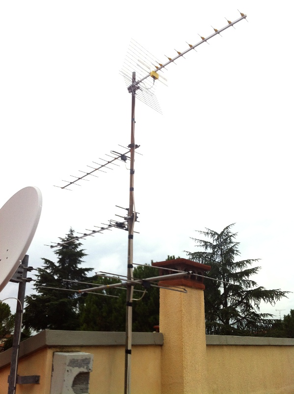

Ciao a tutti, qua da noi (provincia di Firenze) stiamo per passare al digitale terrestre, quindi vi chiedevo:
Il mio proff. di Elettronica durante una lezione sulla modulazione dei segnali digitali, divagò e inizioò a parlare del dvb-t, parlando disse, che in pratica sui tetti basterebbe lasciare un'antenna per ricevere tutti i canali, se mi ricordo bene parlava di quella per RAI2.
Se avesse ragione volevo sfoltire il capannello di antenne che ho sul tetto ( dato che a Empoli alcuni canali ci arrivano da Firenze e altri dal monte serra in provincia di Pisa, ne abbiamo molte).
Mi potete confermare questa cosa?
Vi allego una foto delle antenne che ho sul tetto.
ANTENNE
Photo 25-10-11 16 55 27.jpg (123.36 KiB) Osservato 6031 volte

A quanto ne so io, si potrebbe eliminare la banda I; per le altre antenne, dipende da quali sono i ripetitori che "vedono le antenne", se i canali che vuoi ricevere, arrivano da direzioni diverse, dubito che sia possibile uno sfoltimento.
NB: Penso che l'antenna più bassa non sia una banda I, ma una terza.

A quello che so io al momento del passaggio dal Serra si dovrebbe ricevere tutto. Io ti consiglio comunque di aspettare il passaggio definitivo e poi fai i tuoi aggiustamenti. Il fatto che basta la sola antenna di rai2 sinceramente non la capisco; io credo che può bastare una sola antenna se però copre tutte le frequenze.

Neanch'io, l'unica cosa che mi viene in mente visto la posizione delle antenne è qualcosa del genere :-M

Quello che intendeva dire il prof. è che con un'antenna per la banda IV/V dovrebbe essere sufficiente per ricevere tutti i programmi, rai+mediaset+private varie, questo può essere vero solamente se tutti i trasmettitori sono ubicati nello stesso posto, e quindi i segnali arrivano da una stessa direzione.

Questo mi torna Foto Utentepinowski; ma dire basta solo l'antenna di rai 2 quando dalle nostre parti in molti hanno sui tetti 3 antenne III IV e V separate mi sembrava troppo generico. Comunque ho sentito dire da un antennista che il Serra dovrebbe avere tutti i mux al momento del passaggio. Io al momento i canali rai non riesco a trovarli sul mio decoder (devo dire che di tempo ce ne ho perso poco; poi vedremo). Buona giornata a tutti.

Vi posso dire che l'antenna più in alto è per la Quinta Banda ed arriva da Firenze, la 4 baffi in fondo invece è per RAI 1 dal monte serra, Le due intermedie sono monocanale per RAI2 e RAI3 sempre da monte serra.
Il fatto che dallo switch-off in poi si possa "prendere" tutto dal monteserra lo sapevo anch'io, tant'è che ad oggi prendo tutti i canali tranne la rai (che dovrebbe essere sul MUX A del monteserra, che però, a quanto mi pare di avercapito, non è stato ancora attivato per motivi di sovrapposizione sul canale 49 con una emittente locale, Antenna 5)
Proviamo a generalizzare la domanda:
1)su che frequenze\canali (o bande) trasmettono il digitale terrestre? variano da zona a zona?
dovrebbero essersi ristrette dato che si parlava di asseganre alcune frequenze liberatesi agli operatori di telefonia (senza entrare nel merito se sia gisto o no, non ci interessa in questa discussione)
2) sapendo le frequenze dalla mia località posso sapere, tra le antenne che ho già, quali poter togliere e quali no?
