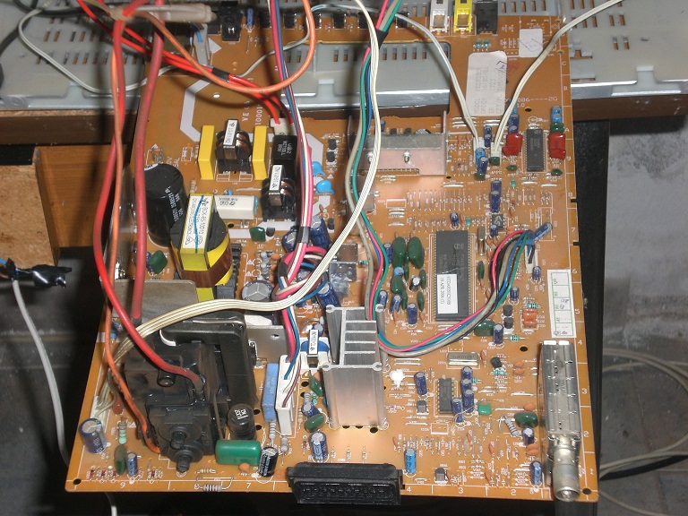

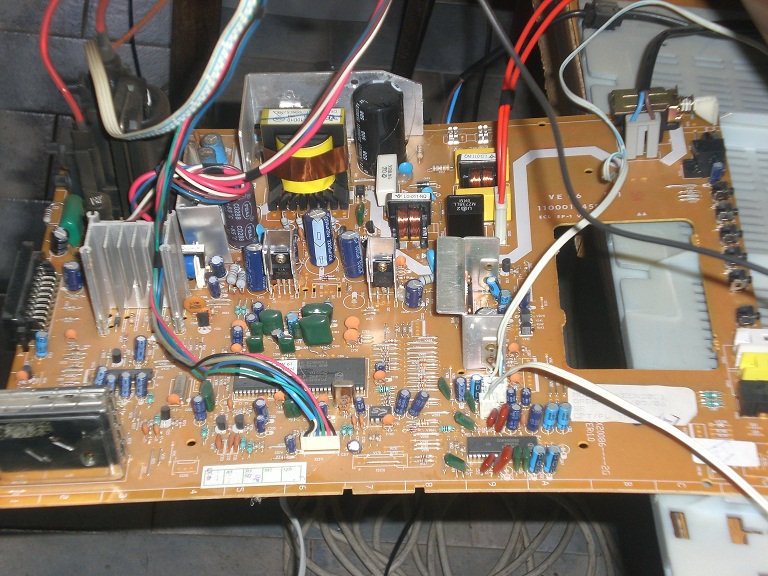

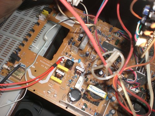

[3] Re: tv crt
Messaggioda Foto Utentefabio1011 » 13 feb 2014, 14:43
mrc ha scritto:Ciao Foto Utentefabio1011.
Come prima cosa direi che conviene controllare la parte relativa all' alimentatore.
Ok,a tal proposito allego qualche foto.
Mi sapresti indirizzare su quale parte intervenire per prima cosa? Grazie
16 1 2 6
Messaggi: 402
Iscritto il: 19 gen 2008, 20:59
[4] Re: tv crt
Messaggioda Foto Utentemrc » 13 feb 2014, 15:01
Come prima cosa controlla se non ci sono condensatori elettrolitici gonfi e/o esplosi.
Dalle foto non riesco ad individuare la zona dell' alimentatore ( di solito swtching ) comunque, partendo dal fusibile ( seguendo le piste )si dovrebbe arrivare a riconoscerlo; una volta individuato, controlla che i componenti attivi relativi a questo circuito non siano guasti.
Purtroppo, senza uno schema, la ricerca guasti è complicata.
Foto Utentemrc
10,5k 6 11 13
Messaggi: 4023

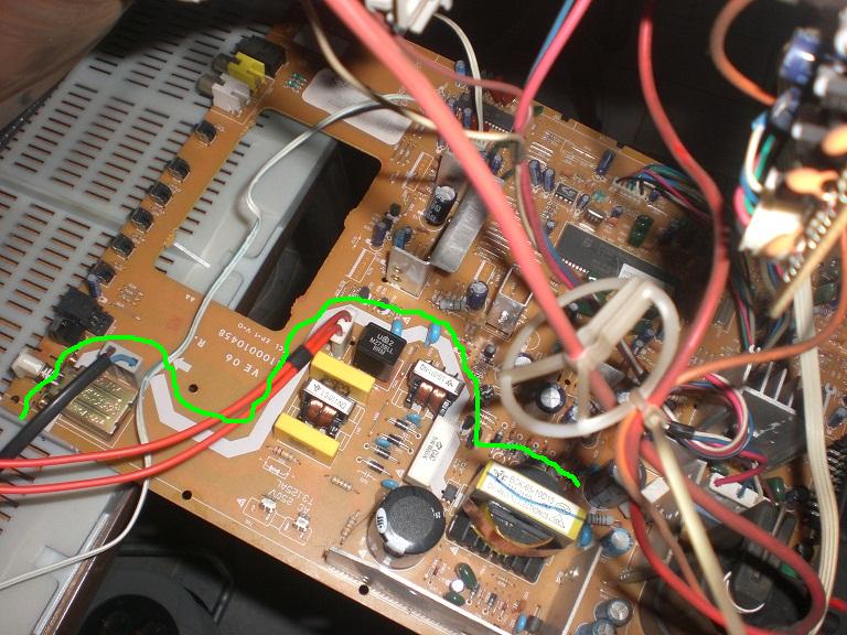

[5] Re: tv crt
Messaggioda Foto UtenteMavKtr » 13 feb 2014, 15:06
La zona di alimentazione dovrebbe essere quella all'interno dell'area delimitata dalla linea bianca sul PCB a cui io ho aggiunto una "pennellata" di verde. :-)
Foto UtenteMavKtr
855 1 4 6
Messaggi: 734
Iscritto il: 3 mar 2012, 7:23
[6] Re: tv crt
Messaggioda Foto Utentemrc » 13 feb 2014, 15:12
Sì, hai ragione Foto UtenteMavKtr, l' alimentatore mi sa che sia proprio quello da te indicato; infatti sulla sinistra si vede il cavo di alimentazione.
