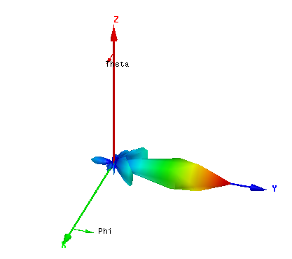

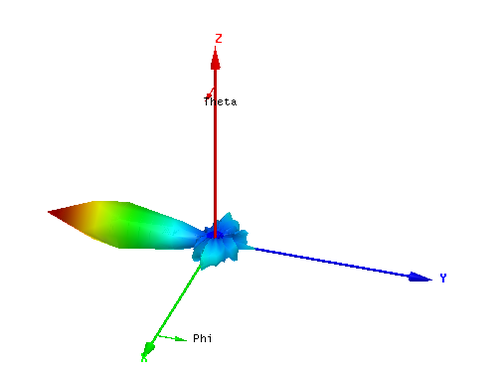

Vorrei chiedere a qualcuno di mestiere cosa non va nella mia antenna. Sto simulando il funzionamento di una yagi a 2.4GHz costituita da un elemento riflettore, l'elemento attivo e gli elementi risonanti; la distanza tra gli elementi risonanti (equidistanti) è 0.35\lambda lunghi 0.4\lambda, distanza tra l'elemento attivo e un riflettore dietro 0.25\lambda, con riflettore lungo 0.5\lambda mentre l'elemento attivo lungo 0.47\lambda. Tutti gli elementi con raggio 0.01\lambda. Non ho trovato da nessuna parte la distanza tra l'elemento attivo e il primo elemento risonante, quindi ho usato sempre 0.35\lambda
Dato che volevo farlo passo per passo, ho prima fatto un semplice array con due elementi risonanti, il feeder e il riflettore e trovo il diagramma di radiazione e i parametri che mi aspetto. Quindi ho aumentato il numero di elementi attivi (6) e trovo un diagramma di radiazione come mi aspetto, ma più stretto dato che la direttività è aumentata. Fin qua tutto ok.
Quando provo ad aggiungere un elemento in più (ho fatto la prova da 7 fino a 12) mi viene il diagramma ruotato di 180° e non capisco il perché.
Ho provato a metterne anche un numero dispari di elementi caso mai qualcuno contribuisse negativamente, oppure a mettere più di un riflettore in linea quello che c'è già e ancora a usare direttamente un piano metallico di dimensioni più grandi della lunghezza d'onda invece del riflettore, ma niente cambia. Sempre girato resta. Sto sbagliando qualche distanza?

Forse le distanze (ma non direi più di tanto) forse il simulatore.
Prova a seguire questi Parametri Yagi-Uda e vediamo se cambia qualcosa. Magari confronta con le simulazioni fatte lì.
La cosa che proverei per debug è diminuire la distanza fra feeder e primo direttore (come si vede in giro) e accorciare progressivamente i direttori mantenendo la loro distanza Sd.
Edit: Altra cosa che potresti fare è "clonare" nel tuo simulatore una delle tante antenne 2.4 che si trovano raffigurate in rete desumendo posizioni e lunghezze direttamente dalle foto. Deve quadrare tutto, altrimenti darei la colpa al simulatore.

Sarebbe la prima volta che sbaglia. Faccio la prova con questo, anche se avevo già fatto una prova risimulando un esercizio del libro che assomiglia al mio array finale (distanza fissa tra gli elementi risonanti per 15 elementi).
Dal punto di vista di fattore di schiera non mi torna questa rotazione. Se aggiungo un settimo elemento e lo sposto rispetto al sesto di 0.3 invece di 0.35 non mi si gira il grafico, ma si inizia a vedere praticamente metà lobo andare nella direzione y<0 accorciando quello che è in y>0. Se lo metto con la stessa spaziatura degli altri invece me lo gira proprio.

Messaggioda Foto UtenteShika93 » 23 apr 2017, 16:30
Ok a quanto pare al simulatore non piaceva il riferimento che gli davo per le spaziature dei singoli elementi. Gli dicevo di fare un singolo cilindro con le dimensioni giuste e di spostarlo dall'origine (0,0,0) lungo y di (n+1)*0.35 e a mano mettevo 2*0.35 (per il secondo) 3*0.35 (per il terzo) e così via. Poi ho pensato di duplicare il primo elemento per 12 (12 elementi voglio) e di mantenere la spaziatura 0.35 e così mi da il risultato che mi aspettavo. Bho non so che cosa cambiasse nella simulazione se il secondo elemento fosse a y=0.7 dall'origine, visto che è sempre distante 0.35 dal primo e così via. Ho perso tempo per una boiata a quanto pare.
