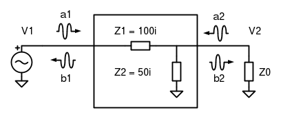

Buonasera. Vi chiedo per favore di darmi una mano a capire come sono stati calcolati i coefficienti della soluzione. L'esercizio chiede di trovare i parametri mancanti nella matrice di scattering del seguente circuito: il dispositivo è a due porte con Z_1=+j100\Omega , Z_2=+j50\Omega, Z_C=50\Omega dove Z_C è l'impedenza caratteristica.
La matrice di Scattering:
[S]=\frac{1}{17}
\begin{pmatrix}
(11+j10) & s_{12}\\
 s_{21} & (-5+j14)
\end{pmatrix}
La soluzione è s_{12}=s_{21}=-8+j2
In forma "matematica" si può ricavare nel seguente modo: si vede che la rete è reciproca (s_{12}=s_{21}) e inoltre ponendo le condizioni per le reti senza perdite:
\sum_{i=1}^ns_{ij}^*s_{ik}=0 con j\neq k, |\det [S]| e \sum_{i=1}^n|s_{ij}|=1 si riesce a trovare la soluzione.

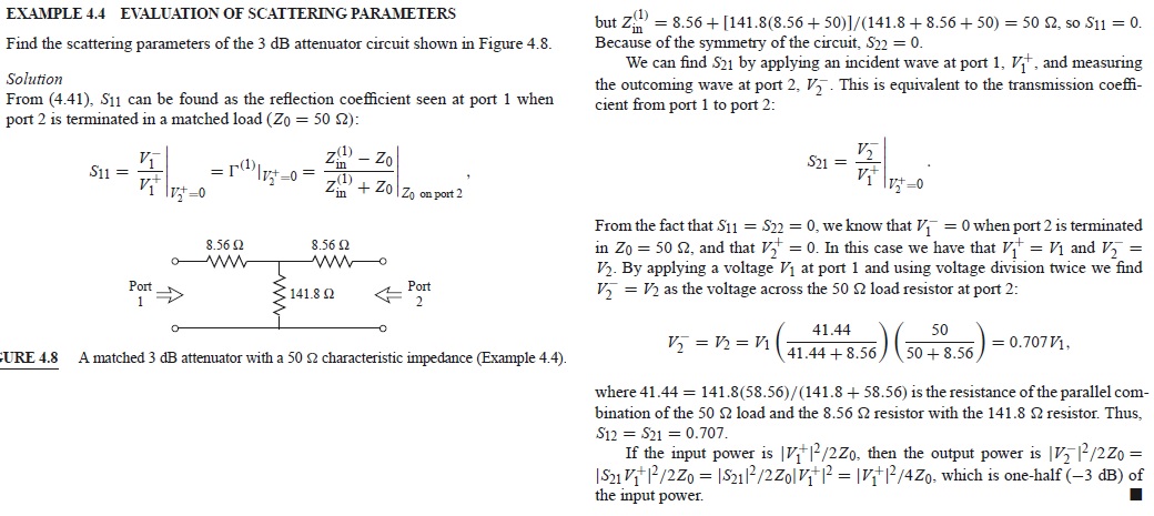

Io per verifica avevo provato a calcolarlo diversamente, con le tensioni (anche se sarebbero da usare per la matrice ABCD però ...) non capisco perché il procedimento non è giusto e come si dovrebbe fare in modo alternativo? Io ho fatto il partitore di tensione da 2 a 1 e viceversa mettendo Zc come carico (l'ho visto fare sul libro Pozar, vi mando la parte in allegato) e mi viene s_{21}=\frac{1-2j}{5}.

nordest ha scritto:Vi chiedo per favore di darmi una mano a capire come sono stati calcolati i coefficienti della soluzione.
Per misurare i parametri S in una porta devi collegare una impedenza dello stesso valore dell'impedeza caratteristica su tutte le altre porte. Questo è quanto dice la definizione dei parametri S:
\begin{matrix}
S_{11} = \left.\frac{b_1}{a_1}\right|_{a_2 = 0} & S_{12} = \left.\frac{b_1}{a_2}\right|_{a_1 = 0}\\
S_{21} = \left.\frac{b_2}{a_1}\right|_{a_2 = 0} & S_{22} = \left.\frac{b_2}{a_2}\right|_{a_1 = 0}\\
\end{matrix} \qquad (1)
Per calcolare il coefficiente di riflessione del tuo circuito, devi collegare una impedenza di valore Z_0 (l'impedenza caratteristica che nel tuo esercizio è chiamata Z_C, mi scuserai se uso la nomenclatura classica). Dunque:
S_{11} = \left.\frac{b_1}{a_1}\right|_{a_2 = 0} \qquad (2)
dove a_2 = 0 vuol proprio dire collegare una impedenza di valore Z_0 alla porta 2.
quindi
ed il coefficiente di riflessione si fa prima a calcolare con la formula classica:
S_{11} = \frac{Z_\text{in} - Z_0}{Z_\text{in}+Z_0} \qquad (3)
Per il coefficiente di trasmissione S_{21} quello che puoi fare è esprimere le tensioni di entrata ed uscita come:
\begin{aligned}
V_1 = \sqrt{Z_0}(a_1 + b_1) \qquad (4)\\
V_2 = \sqrt{Z_0}(a_2 + b_2) \qquad (5)\\
\end{aligned}\\
facendo sempre riferimento al circuito con la porta 2 collegata ad un impedenza Z_0:
ricordandoti che a_2 = 0 puoi risolvere per il coefficiente di trasmissione calcolando \frac{V_2}{V_1} e usando le definizioni in (1). Te lo lascio fare a te.
Per gli altri due parametri il procedimento è analogo.

Messaggioda Foto UtenteIsidoroKZ » 21 gen 2019, 18:14
Oppure si puo` anche barare un pochino :-) considerando che il doppio bipolo e` senza perdite e si conoscono S11 e S22.
Tutto quello che non viene riflesso passa!

Grazie mille per le vostre risposte! Sono riuscito a ricavarli come avete detto.
Si il calcolo di S si semplifica se si sfrutta dentro quella formula il fatto che per a_2=0 abbiamo anche s_{11} che si può sostituire nel partitore facendo qualche rapporto e si arriva così a b_2 / a_1 (Non so se IsidoroKZ intendeva questo accorgimento).

Rifletti meglio sul suggerimento di Foto UtenteIsidoroKZ. Conosci S11, che è di fatto il coefficiente di riflessione alla porta 1. S21 è il coefficiente di trasmissione.
Per un sistema senza perdite, quanto vale la somma del segnale riflesso + il segnale trasmesso? Ovvero, quanto vale S_{11}+S_{21}=?*
Rispondendo a questa domanda capirai il senso del consiglio.

Messaggioda Foto UtenteIsidoroKZ » 22 gen 2019, 1:22
Il mio suggerimento includeva di "barare" un pochino, quindi non usarlo! Intendevo dire che potevi calcolare il modulo di S12 e S21,sapendo che non ci sono perdite. e poi calcolare separatamente la fase con qualche partitore. Meglio evitare quando si e` agli inizi. Sorry!
