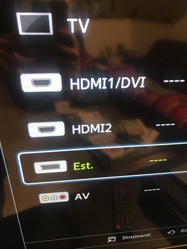

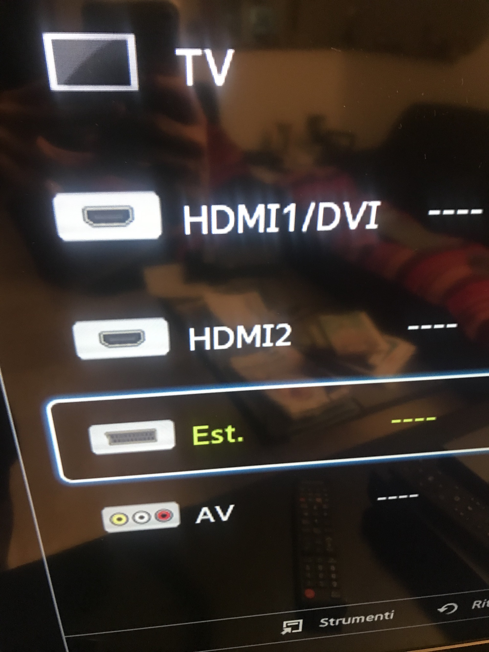

Da poco sono riuscito a recuperare un lettore DVD della Sony. Collegandolo alla TV, tramite sola presa SCART, sembra che i vari film si vedano un po' "scoloriti", insomma, non si vedono come il resto dei canali, come SKY o Netflix...
Come potrei risolvere questo problema ? Dovrei forse utilizzare HDMI1, AV, ecc al posto che Est. ? (foto)

La risoluzione dei DVD è bassa, credo che non raggiungano neanche 1280×720, per questo non cambierebbe nulla se tu usassi hdmi o altro

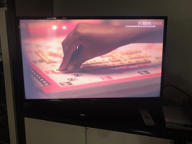

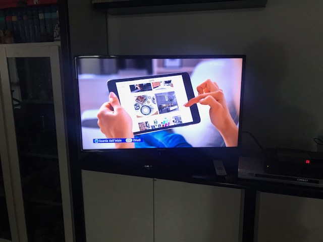

Messaggioda Foto UtenteDie2 » 8 nov 2019, 16:02
Certo! E' un po' difficile da notare in foto, ma sembra che nelle immagini manchi del colore o che ci sia un leggero strato di grigio. Questo solo quando utilizzo la presa SCART.
La prima si vede bene, la seconda no

[8] Re: Lettore DVD
Messaggioda Foto Utentemarcel » 8 nov 2019, 18:07
Ok!
Fai cosi:
Monta il lettore su un altro televisore, e vedi se è la stessa cosa. Se si , guarda un po nel menu del lettore, se puoi swicciare da PAL a RGB o se ci sono altre opzioni provale...
Ho l'impressione che manchi il verde... Se manca prova a cambiare la scart
Fammi sapere
