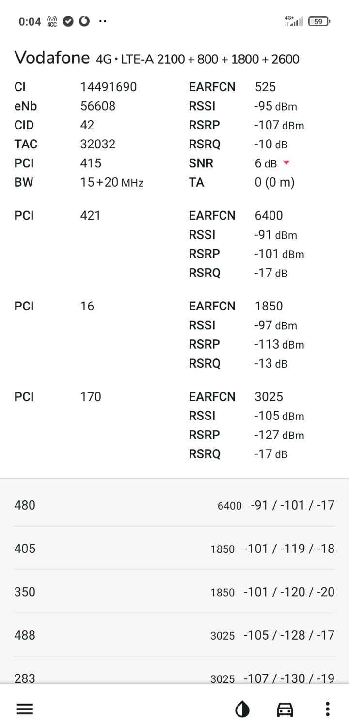

Inoltre ho un ulteriore dubbio: tutti i ripetitori prossimi alla mia abitazione hanno solamente 3 componenti, eppure tramite un'applicazione mi ritrovo 4 bande aggregate (forse la mappa che ho consultato non è aggiornata?), preciso di non sapere se queste bande siano realmente aggregate dal dispositivo o siano solo quelle disponibili :roll: .Noto inoltre che il ripetitore al quale aggancia non è costante nel tempo anche se eseguo il test sempre nello stesso punto e mi chiedo se qualcuno può spiegarmi in virtù di quale criterio avviene il cambio del ripetitore.
Per ultimo allego immagine che mostra aggregazione bande sul mio cellulare ed un modello indicativo di router che tengo d'occhio, mi scuso anticipatamente per eventuali imprecisioni o affermazioni fuorvianti non essendo "del mestiere" :-)

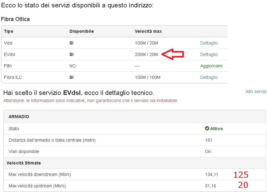

Risposta (ultra)breve
1) l'ADSL verra' dismessa entro il 2023 per passare alla "fibra" (in diverse declinazioni) - cerca con google
2) che risposta ti da fibermap (fibermap.it) per il tuo indirizzo? (posta il risultato dell'interrogazione (oscura I dat sensibili)
Qui sotto il responso al mio indirizzo
In rosso le velocita' che ottengo effettivamente

Foto Utentelelerelele Il dubbio mi è salito poiché un utente online sosteneva che più è alta la "Cat." (categoria del router), "maggiore è non solo la velocità massima ottenibile, ma anche la capacità di districarsi tra le altre connessioni e bande, ottenendo una certa priorità tra gli altri dispositivi connessi al ripetitore".
Il mio cellulare è Cat.12 e arriverebbe potenzialmente a 600 mega in download che oggettivamente sono già uno sproposito considerate velocità 4g reali che riscontro nella mia zona (sarebbe già sprecato), il router è Cat.19 :shock: . Mi dà solo perplessità ciò che mi è stato riportato in rete ovvero "la capacità di districarsi tra le altre connessioni e bande, ottenendo una certa priorità tra gli altri dispositivi connessi al ripetitore" che sembra motivare l'aumento di velocità :? , ma è un'affermazione da prendere con le pinze #-o

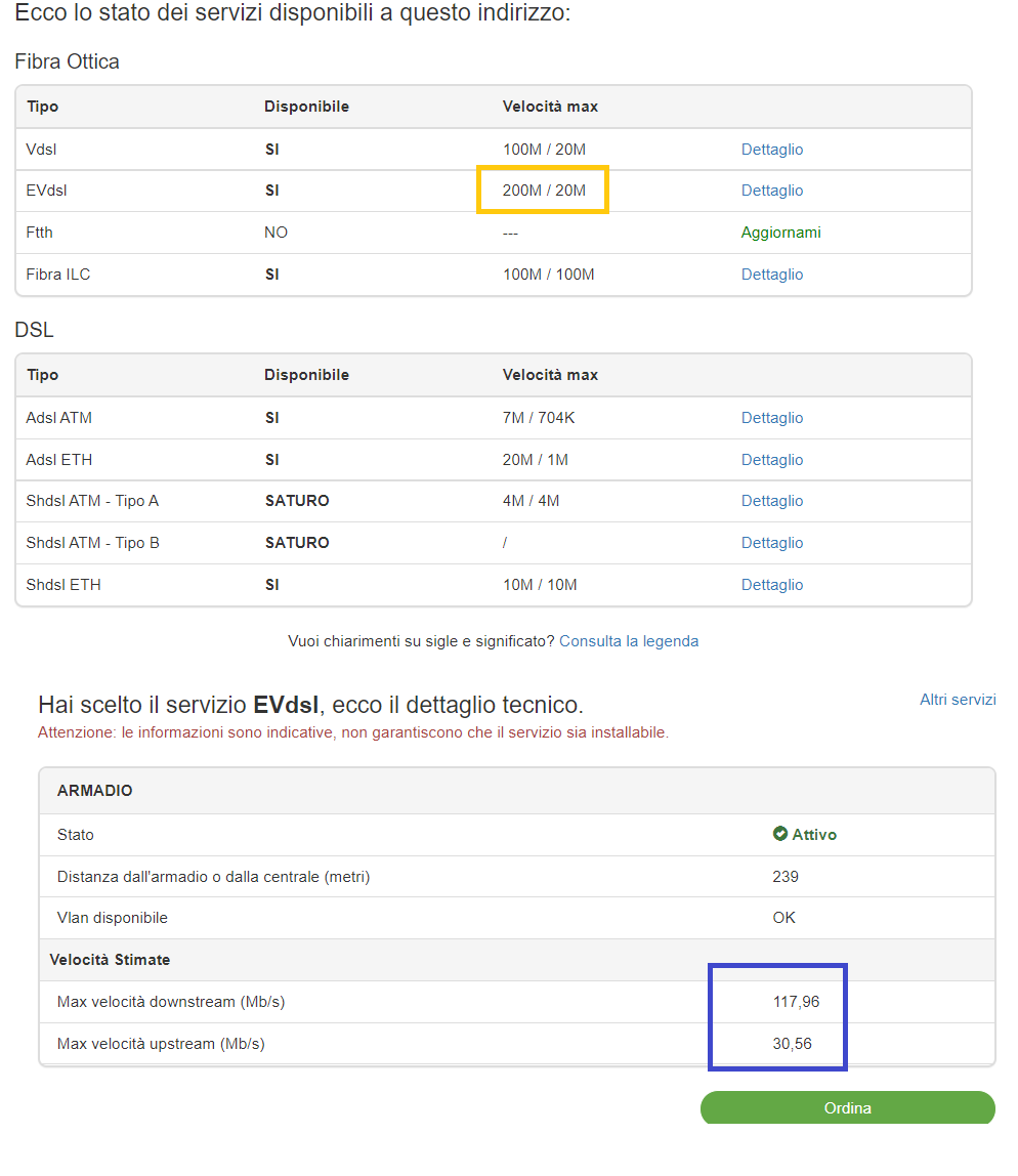

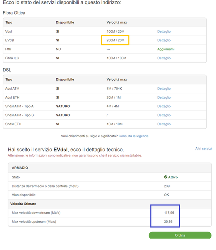

Foto Utenteelfo, col sito che mi hai fornito ottengo questi risultati:

A spanne direi che dovresti "andare"a circa 100 Mb/s
Io ho TIM e utilizzo un "modem" ADSL TIM HUB+ comprato usato su ebay a circa 50 euro - collegato-acceso-zero_configurazione (a parte le PSW) e ottenuto il risultato di figura.

Grazie mille, servizio utilissimo :ok:
Non ho considerato che un quartiere di distanza faccia già la differenza. Un mio amico nelle zone limitrofe mi ha gentilmente consentito di fare un confronto con il suo domicilio ed effettivamente anche il suo speedtest è molto vicino ai valori dichiarati dal sito.
Sono curiosone e mi piace sempre approfondire quindi se qualcuno è esperto di 4g ben venga :-) ma sono molto convinto della fibra a questo punto.
