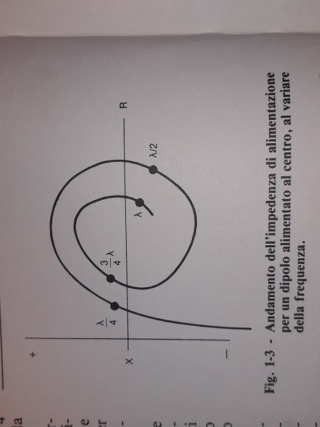

MarcoD ha scritto:Come varia al variare del rapporto lunghezza stilo lunghezza d'onda?
E quale è la impedenza interna presentata del dipolo rispetto a un carico?
Questa figura (Nerio Neri) rappresenta la situazione. Non vi è riportata la graduazione degli assi coordinati, che in effetti dipende dai dati costruttivi dell'antenna, ma approssimativamente possiamo considerare che la prima intersezione della spirale con l'asse R, o risonanza, si trovi al valore R=75 Ohm.

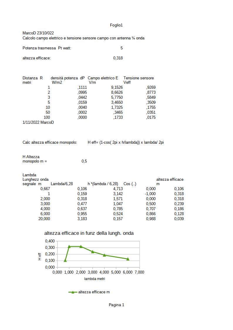

Messaggioda Foto UtenteMarcoD » 1 nov 2022, 20:10
Ringrazio Foto UtenteMax2433BO e Foto UtenteEcoTan per le utili informazioni.
Al momento ho applicato la formula della altezza efficace a un monopolo lungo 0,5 m.
Allego una pagina con i risultati ancora da validare e commentare.
Dai risultati, un monopolo lungo mezzonda dovrebbe fornire una tensione doppia di un monopolo lungo un quarto d'onda, solo che il mezzonda ha una impedenza di uscita molto alta, mentre il quarto d'onda bassa del valore di circa 37..72 ohm.
Un monopolo lungo tre quarti di lunghezza d'onda si dovrebbe comportare come tensione e impedenza come un quarto d'onda (dovrebbe differire nel diagramma di radiazione).

Nel post 3, il diagramma delle componenti R e X tratto dal libro di Nerio Neri, per quanto privo di valori numerici, mi pare più comprensibile. Dal diagramma si vede che per antenne corte la R tende a zero e la X tende a -infinito (capacità piccola).

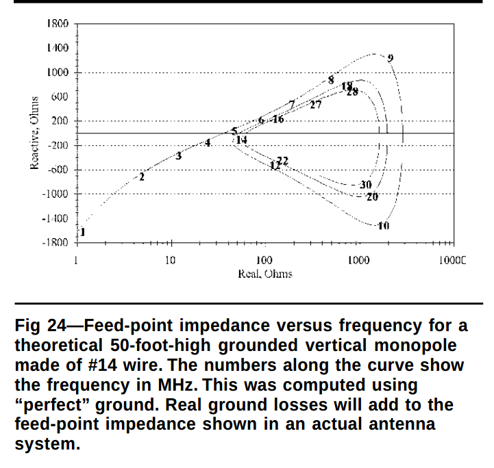

Messaggioda Foto UtenteMax2433BO » 4 nov 2022, 18:26
Purtroppo non so come dirimere i tuoi dubbi, mi spiace, non sono sufficientemente ferrato in materia, ai bei tempi installavo solo antenne già fatte da altri :(
Comunque anche sull'Antenna Book dell'ARRL c'è un'immagine simile:
O_/ Max

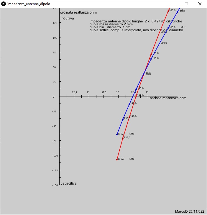

Messaggioda Foto UtenteMarcoD » 26 nov 2022, 17:39
Per vostra eventuale curiosità, ho scritto un programmino che ha prodotto il grafico allegato, che spero sia corretto.
(Nota: la curva sottile non è presente)
Nozioni utili apprese:
La massima tensione indotta si ha per una lunghezza antenna pari a mezza lunghezza d'onda, indipendentemente dal diametro. Ma per tale frequenza l'impedenza interna del generatore equivalente presenta una componente induttiva e una resistenza maggiore di quella minima.
A pari lunghezza d'onda, la resistenza minima e la reattanza nulla si presenta in corrispondenza di una antenna un poco più corta.
Foto UtenteMarcoD
12,2k 5 9 13
