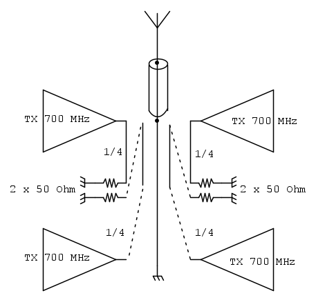

E' probabile che ci sia anche qualcosa di già pronto, ma io partirei da questa idea :
Che è da vedere se funziona.
E' posibile realizzarla su PCB oppure sbucciare l'anima di un cavo coassiale per un sottomultiplo dei 700 MHz ed accoppiarci d'intorno altri 4 spezzoni di cavo coassiale (sbucciato uguale) e tenuti assieme da alcune fascette o termoretrattile.
E' una descrizione limitata, ma dovrebbe essere comprensibile unita allo schema

Ciao Leoonardo.E' probabile che ci sia anche qualcosa di già pronto, ma io partirei da questa idea :
