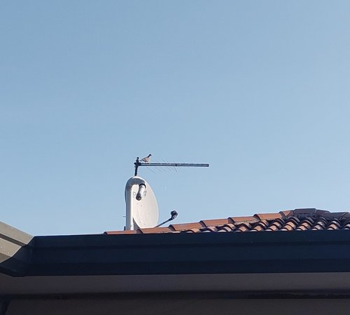

Quante antenne hai sul tetto?
Rai e Mediaset si vedono normalmente?
Se vai nelle informazioni sui canali il segnale a che livello arriva?

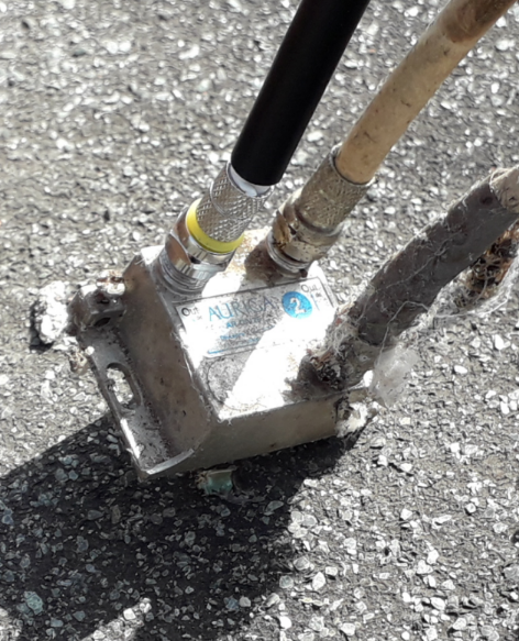

Anticipo foto di archivio di antenna e partitore

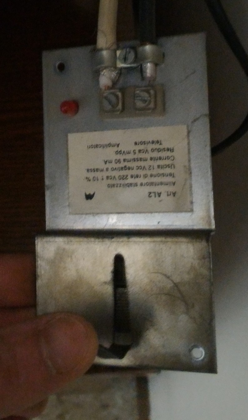

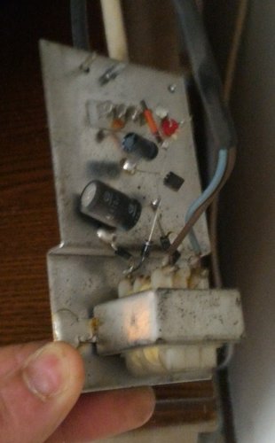

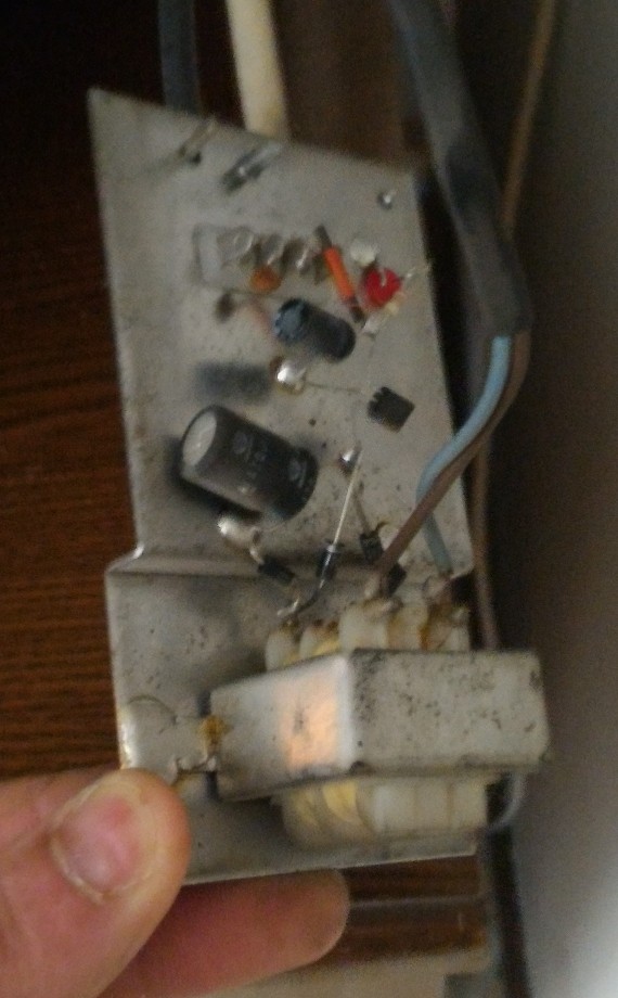

Ho recuperato anche una vecchia foto dell'alimentatore a spina posizionato sul retro della tv.
