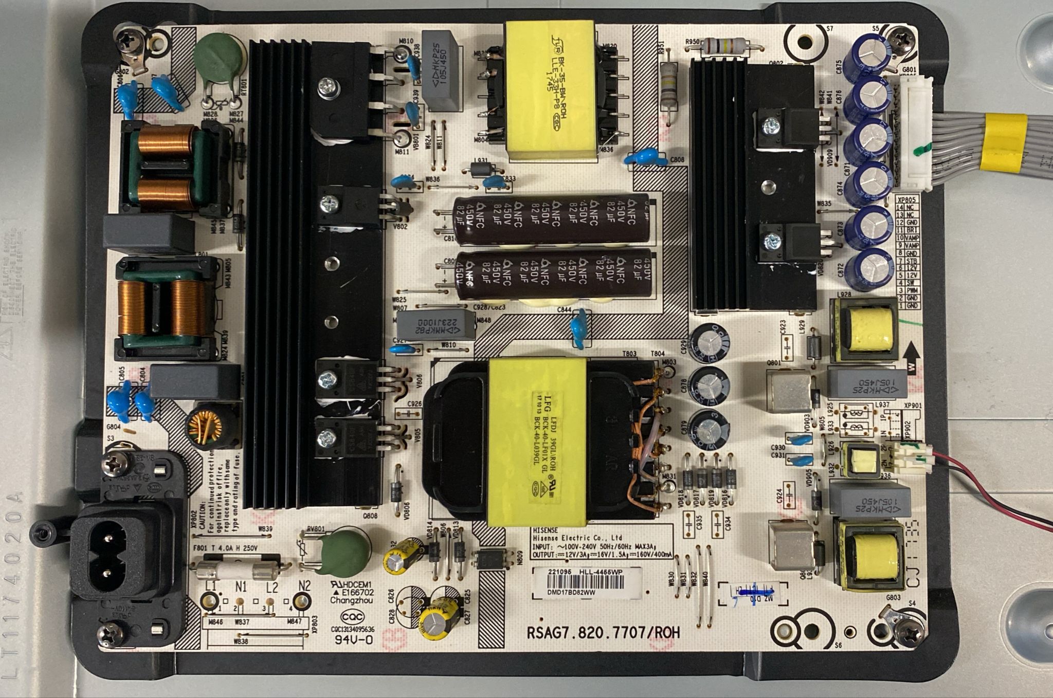

Da una sala conferenza arriva un TV Smart mod. Hisense H60N5705 che si spegne dopo alcuni minuti dall'accensione.
E' accaduto una prima volta durante una videoconferenza, i tecnici di sala hanno controllato le sorgenti, le impostazioni di power off, la ventilazione, senza trovare nulla di anomalo.
Anche lasciando acceso il TV sul menù OSD, dopo un tempo indeterminato si spegne.
Lo hanno portato in un laboratorio chiedendo un parere, visto che le riparazioni TV ormai sembra non le faccia più nessuno (orientali a parte).
Lo schema del TV in questione non sono riuscito a trovarlo.
L'ho aperto, e nello stadio di alimentazione non ho notato condensatori o altri componenti sospetti.
stadio alimentazione

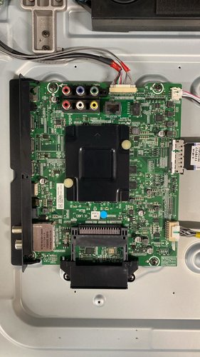

Durantei pochi minuti in cui resta acceso, ho provato a leggere le temperature dei componenti con un termometro IR, e quasi tutti si attestano sui 35-40 °C, ad eccezione del dissipatore di metallo nella board CPU che arriva sui 55°C, direi una temperatura comunque non critica.
CPU board
A parte sostituire tutti i condensatori elettrolitici, non saprei cos'altro fare.

La prima cosa da capire è se il problema risiede nella scheda di alimentazione che va in protezione o la logica che spegne il sistema.
Se possibile testerei la parte di alimentazione con un solo carico fittizio, se la tensione continua a essere erogata allora sai che il problema è nella scheda madre.
Le tensioni uscenti sono stabili ?

Puoi provare a raffreddare - riscaldare zone del circuito per vedere se il comportamento cambia con la temperatura. Potrebbe trattarsi di una saldatura fredda.

Intanto ho smontato la scheda CPU per vedere come è messa sotto.
Stranamente, con la scheda volante (cioè non fissata al pannello) è quasi da un'ora che va senza essersi mai spenta ?%

Prova a muoverla o picchiettare con il manico di un cacciavite. Forse è un problema di saldature fredde o da fare qualche reballing.

Ventolina su CPU e passano tutte le malattie.
Nel caso ci sia il dissipatore si può verificare la presenza del silicone per il corretto accoppiamento termico e nel caso sostituirlo.
Una verifica alle alimentazioni non guasta mai.

6 anni circa. Rimettere la pasta termica non è una cattiva idea.

Comunque, ho rimontato la board con la CPU, dopo aver picchiettato con il cacciavite su varie parti della scheda, sui connettori, sulla board di alimentazione, su quella di distribuzione, sui layout della BL e niente: è rimasto acceso per 2h in continuo. Controllando le temperature, sono sempre stabili sui livelli già detti in precedenza.
Ho rimontato la board e fissata al pannello, ho smosso di nuovo tutti i connettori e riaccesa la TV: in circa 30 minuti con video 4K in loop non si è mai spenta.
La lascio così tutta la notte, se domani la trovo ancora accesa, alzo le mani.
