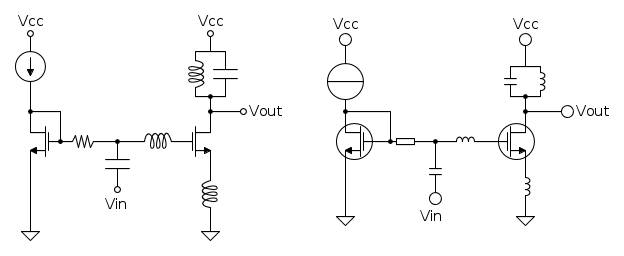

Leggendo l'ultimo articolo del nostro artista Foto Utentemir, quello riguardanti la creazione di librerie su FidoCadJ, mi sono triggerato su un problema, assolutamente marginale, che secondo me ha FidoCadJ. Molti simboli all'interno delle librerie standard non mi piacciono. Un esempio è il simbolo dell'induttore. Un altro esempio è la mancanza di un simbolo del resistore classico che sia bello da vedere. Capisco bene che questa cosa vada con i gusti personali di ognuno di noi, ma anche l'occhio vuole la sua parte.

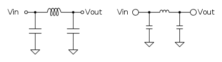

Ieri sera, dopo cena, ho provato a creare alcuni miei simboli, cercando di migliorare quelli presenti nelle librerie e che non mi piacevano. Ho fatto poi alcuni circuiti di esempio per vederli, come si dice, all'opera. Ecco alcuni risultati:
e le loro potenziali applicazioni (confrontati con lo stesso circuito fatto però utilizzando le librerie già disponibili in FidoCadJ):
Esempio 1 (filtro ladder):
Esempio 2 (LNA con degenerazione induttiva):
Esempio 3 (PI differenziale) senza confronto con le librerie standard:
Mi chiedo, non si potrebbe fare una libreria o revisionare quelle già esistenti per il disegno di circuiti elettronici con una resa migliore? Sarebbe un modo di introdurre uno standard anche qui su EY se fosse inclusa nelle prossime versioni di FidoCadJ... Se questa cosa è già stata fatta o è in fase di sviluppo, bhè, allora vado a nascondermi e mi scuso. Se è stata abbandonata l'idea, mi piacerebbe capire perché e se, oltre al sottoscritto, c'è qualcuno che ha voglia di aiutare ad implementare questa idea (alla fine credo siano poche ore di lavoro)...

La resistenza a zigzag in effetti c'è nella libreria IHRAM 3.1 che ho trovato in automatico col software
Non è molto diversa dalla tua, quindi li' non mi metterei a cambiare nulla
Idem per il condensatore, le 2 versioni mi sembrano equivalenti
Invece l'inuttanza che hai disegnato è notevolmente piu' carina!

Messaggioda Foto UtenteDarwinNE » 15 ott 2014, 14:23

Non posso che approvare di tutto cuore i simboli di Foto UtenteEnChamade. Se una bella libreria viene fuori, sarò felice di includerla in lista.
