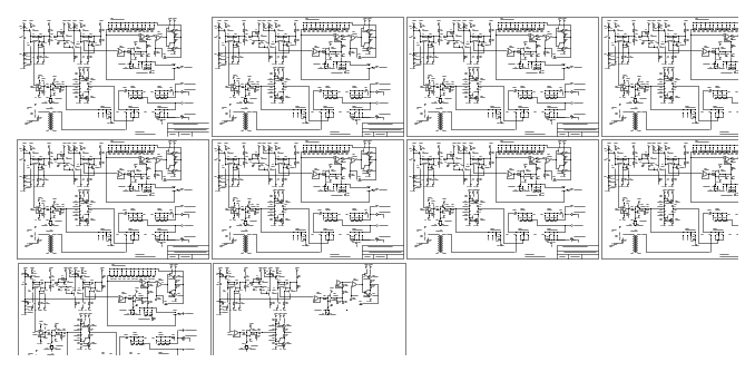

bruno valente ha scritto:Ciao a tutti,
ho provato con uno dei miei progetti impegnativi e non ci sta: accetta fino a 60000 caratteri, alcuni dei miei progetti arrivano anche a 160000 caratteri.
Ecco una prova con (parte) di un file che uso per testare le prestazioni velocistiche di FidoCadJ. Non ci sta tutto ed ho dovuto tagliarlo.

Messaggioda Foto UtenteDarwinNE » 25 apr 2010, 18:57
Uhm... vedo solo il codice, ma non il disegno. Sembrerebbe che i BBcode non siano interpretati.

Messaggioda Foto Utentewebmaster » 25 apr 2010, 19:00
già. Sembra che il listato troppo lungo impedisca a phpbb di fare il parsing dei tag. Se si accorcia il listato invece funziona... Mah. Provo a vedere cosa può essere.
Non so se l'avevi letto, ma ho portato il limite caratteri da 60 000 a 300 000, ma posso aumentarlo ancora a piacere, sempre che riesca ad interpretare i bbcode per listati così lunghi.
