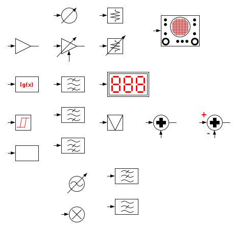

Proposta: variante dei blocchi:
Ho cambiato le frecce, i filtri ed il simbolo del trigger di Schmitt.

Messaggioda Foto UtenteDarwinNE » 8 gen 2015, 13:59
simo85 ha scritto:EDIT:[/b] Non so perché nel sommatore e differenziatore il + viene fuori... #-o
Succede perché è una scritta fatta con un font particolare (Bitstream Charter) che non è disponibile sul forum. FidoCadJ chiede al sistema di procurargli un font simile con risultati che possono essere approssimativi, come in questo caso.
Io sarei dell'idea di evitare di avere testo che dipende da metriche delicate all'interno dei simboli. Ok invece per le scritte che si può tollerare vengano rese con proporzioni ed apparenza leggermente diverse.

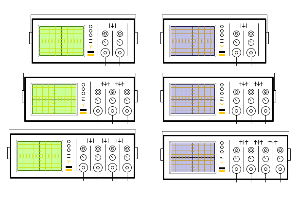

Ed ecco a voi il nuovo oscilloscopio della gamma EY
:-P

Messaggioda Foto UtenteDarwinNE » 16 gen 2015, 0:38
Belli :ok:
Che dite? E' tempo di mettere insieme tutto in un file di libreria e provare ad usarli?
Per quanto riguarda il file, c'è da fare attenzione al nome del file, che è meglio scegliere corto e senza spazi.
Le descrizioni in inglese o in italiano? Se si va con l'italiano, allora c'è da tradurre :oops:
Che regola prendere per le chiavi? Un codice numerico o mnemonico?
