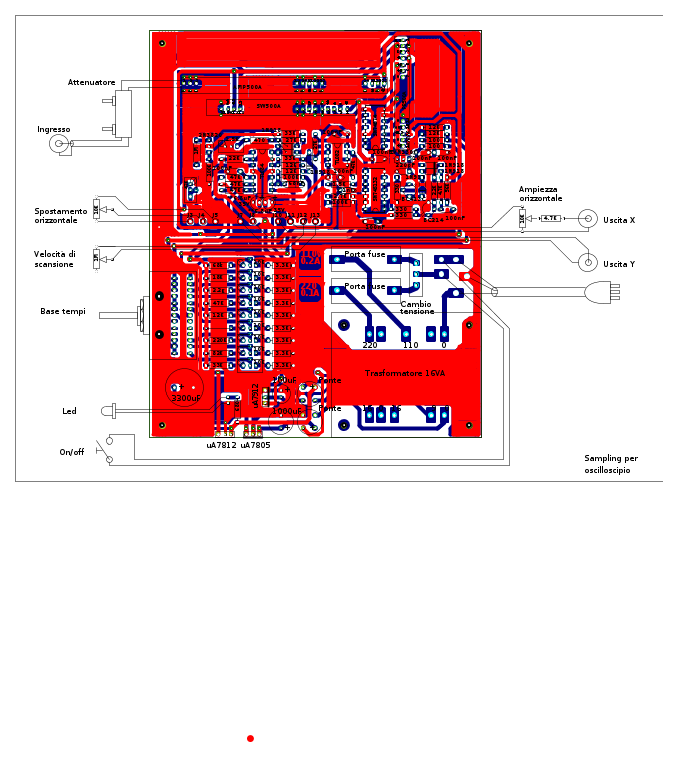

Messaggioda Foto UtenteBrunoValente » 26 apr 2010, 11:10
Qesto è il layout del progetto relativo all'articolo che ho pubblicato l'altro ieri, occupa 136000 caratteri e purtroppo non funziona.
