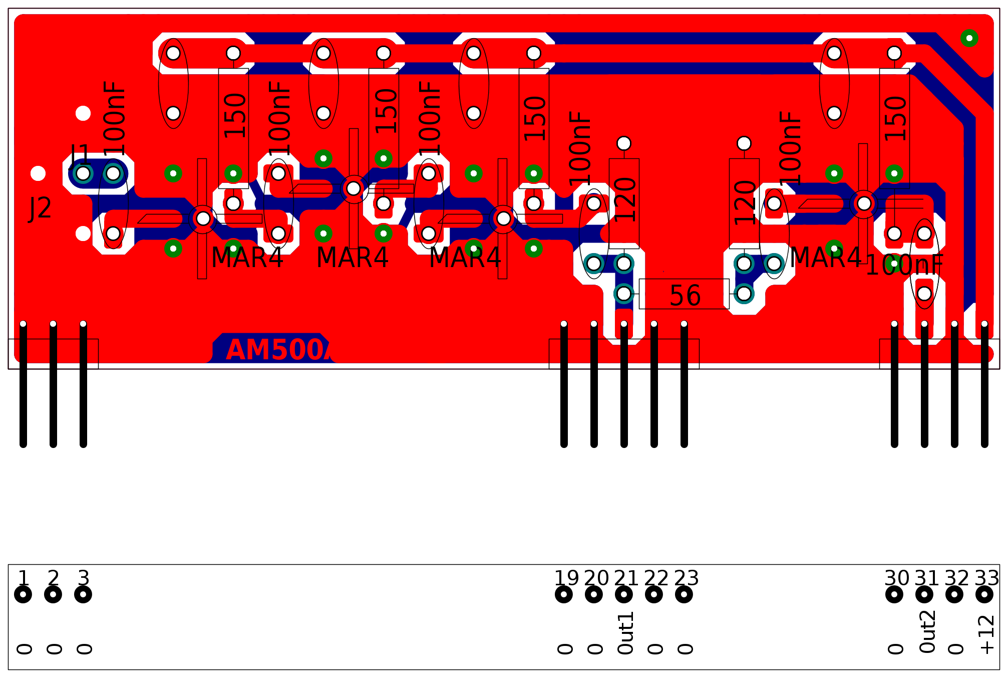

Ecco cosa intendevo: Questi sono i colori del mio disegno originale fatto con la versione originale di fidocad
Queso è invece come risulta sul forum

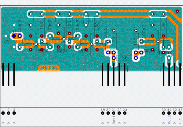

bruno valente ha scritto:Ecco cosa intendevo: Questi sono i colori del mio disegno originale fatto con la versione originale di fidocad
Vedo. Direi che il problema principale è il giallo... Beh, ci andrà magari un po' di tempo, ma prendo nota del problema e vedrò il da farsi. Quello che comunque posso fare per tamponare questa differenza è passare dal giallo al nero, diciamo per uno o due layer nelle impostazioni di default.
Intanto mi piacerebbe molto avere le vostre impressioni sulle questioni, diciamo così, più "filosofiche" come quella, problematica, di estendere il formato del programma originale.
Aggiungo una considerazione: ma i colori dei layer sono quelli di default di FidoCad, oppure li hai cambiati? Perché io non me li ricordo esattamente così. Se sì, tieni conto che si tratta di un problema anche del FidoCad per Windows: se apri il tuo circuito con una versione "vanilla" del programma, i colori non saranno gli stessi (a parte ovviamente il nero). FidoCad per Windows non salva il colore dei layer all'interno del disegno, ma a parte, come personalizzazione del programma :(

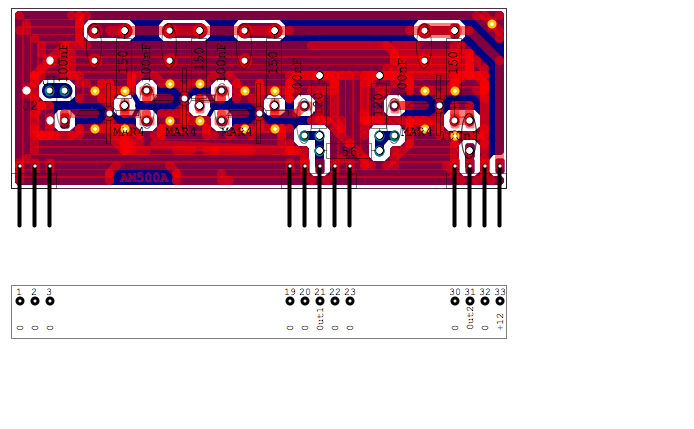

Ho messo in nero il layer su cui lavori per le scritte (non c'è una vera ragione per scegliere il giallo) ed ho reso traslucido il layer relativo al rame lato componenti. Il risultato è abbastanza curioso, perché si vedono le "pennellate" (che non posso togliere se non facendo un po' di salti mortali che eviterei). Ecco cosa si otterrebbe:
