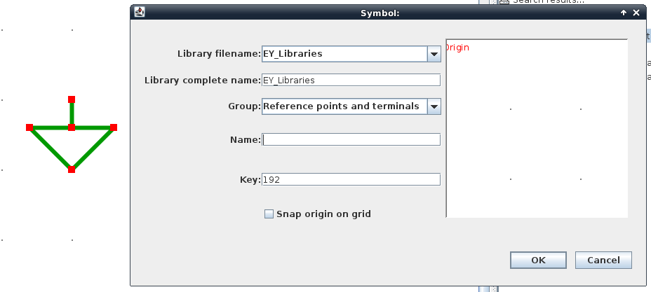

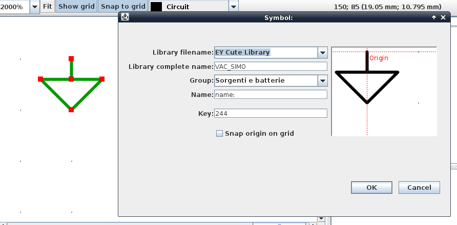

Ciao Foto UtenteDarwinNE, sto riscontrando un piccolo problema nel configurare il punto di origine di ciascun componente. Succede che nella finestra di configurazione del nome, gruppo, chiave etc., nel riquadro di destra il componente o no viene visualizzato, o viene visualizzata solo una parte non permettendo di configurare l'origine nel punto desiderato, anche perché non è permessa una mini navigazione nel riquadro.
Allego immagini di esempio:
In questa prima immagine si vede come il componente proprio non appare nel riquadro di destra. :cry:
Qui invece appare solo una parte. Non sempre si riesce a posizionare l'origine nel punto desiderato. Con il JFET dell'immagine ci sono comunque riuscito.
Come si può risolvere il problema ?

Messaggioda Foto UtenteDarwinNE » 31 gen 2015, 17:43
Stai usando la versione 0.24.4?
Puoi provare con la 0.24.5 alpha?
http://fidocadj.sourceforge.net/download.html
O meglio ancora con la versione allineata alla revisione attuale dei sorgenti. Ho un vago ricordo di aver corretto qualcosa che potrebbe essere legato con il problema, ma adesso sono influenzato ed un po' confuso :oops:

Messaggioda Foto Utentesimo85 » 31 gen 2015, 17:57
Mitico ! Con la 24.5.alpha !
Denghiu :!:
