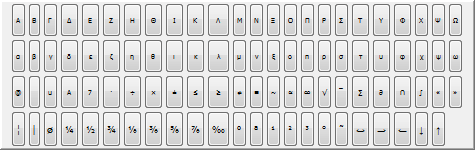

Stasera ho guardato un po' alcune cosette.
Ora che ci sono le icone, ho tolto i colori del testo nell'albero, le prime mi paiono sufficienti.
Ho aggiustato un po' i font usati per la tastiera, Foto Utentephylum, puoi vedere se quello che ho scritto funziona bene anche con Windows (-> rev. 464)?
Mi sono accorto di un altro problema: quando la finestra Parametri è attiva, se voglio chiudere il programma con Command+Q, mi appare la richiesta di conferma sotto la finestra Parametri...
Foto UtenteDarwinNE
31,0k 7 11 13
Messaggi: 4420
Località: Grenoble - France
[179] Re: FidocadJ e aggiunta nuovi componenti
Messaggioda Foto Utentephylum » 26 nov 2012, 23:39
è per via di AlwaysOnTop (setAlwaysOnTop(true); riga 87), si puo' disattivare tranquillamente, lo avevo aggiunto come maggiore precauzione prima di introdurre la modifica che bloccava del tutto la finestra sottostante - comunque su Win bisogna usare almeno gestione attività per chiudere con la forza fido e ottenere la finestra "vuoi salvare" in secondo piano - il che di per se è una "scusa" valida a comportamenti imprevisti di un programma
in quanto l'equivalente alt-f4 chiude per prima cosa la finestra parametri
riguardo ai caratteri ho visto che hai messo quelli ereditati, graficamente da me risulta uguale a prima
i colori nell'albero in realta' li vedo ancora per via di un merge, comunque le modifiche estetiche le rimanderei all'arrivo delle icone ;) in particolare avevo imposto colori differenti prima di cambiare le icone, poi le due cose si sono mischiate

[180] Re: FidocadJ e aggiunta nuovi componenti
Messaggioda Foto Utentephylum » 26 nov 2012, 23:59
mi correggo ricompilando dopo clean:
in pratica: avevo scelto un font a spaziatura fissa per evitare pulsanti di dimensione diversa (ad eccezione dell'ultima riga a cui per motivi di visibilità avevo settato un font piu' grande (1/4 etc non si leggevano usando il font con la stessa dimensione degli altri)) e ora invece ci sono, oltre a questo ora alcuni simboli non si leggono
riguardo alla dimensione automatica: non è una cattiva idea ma è veramente necessario ? si potrebbero avere problemi solo se un utente usa font giganti (e nel caso penso sia piu' prudente racchiudere i pulsantini in uno scrollpane) - swing dovrebbe comunque già scalarla - direi di testarlo
