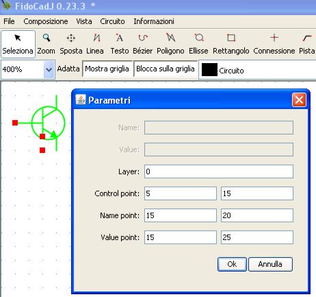

Stasera mi sta succedendo una cosa che prima non capitava con FidocadJ sotto Windows.
Facendo doppio click sul simbolo introdotto per inserire Name e Value, mi impedisce di scrivere nei campi dedicati.
Cosa può essere successo?

DarwinNE ha scritto:Facendo doppio click sul simbolo introdotto per inserire Name e Value, mi impedisce di scrivere nei campi dedicati.
Credo sia dovuto al fatto che nelle "Preferenze", sotto la categoria "Estensioni FidoCadJ", la voce "Compatibilità con FidoCad" è spuntata. In questo caso, FidoCadJ disabilita tutte le funzionalità che non erano comprese nel FidoCad di Lorenzo Lutti.
Il vantaggio è che utilizzando il programma in questa modalità i file ottenuti (a patto che ciò sia fatto fin dall'inizio) saranno perfettamente compatibili con FidoCad. Lo svantaggio è che certe caratteristiche comode e proprie a FidoCadJ non sono rese disponibili.

DarwinNE ha scritto:[..]Credo sia dovuto al fatto che nelle "Preferenze", sotto la categoria "Estensioni FidoCadJ", la voce "Compatibilità con FidoCad" è spuntata [..]
Sì, era proprio quello. Non mi ricordavo più di averlo spuntato qualche tempo fa. Evidentemente dopo averlo fatto non ho più usato il programma sotto windows e non ho potuto notare subito la differenza. Avevo sospettato che potessero essere le preferenze, ma sono andato a vederle e non riuscivo ad associarne alcuna a ciò che succedeva, anche perché io non ho mai usato il Fidocad originario. Potevo tentare a caso, ma era tardi ed ho solo scritto il messaggio.
Grazie :wink:

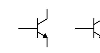

Nel salvataggio sia in png che jpg a1200x1200 dpi la finestra salvata non e` sempre corretta. Questi
due transistori fanno vedere il problema. In precedenza uno schema piccolino in alto a sinistra veniva salvato in una immagine troppo grande, sempre risoluzione 1200 dpi formato jpg
Qui dietro il codice che invece il server interpreta bene.
Lo stesso problema di taglio si ha con la versione 023.4, invece i colori dei layer sembrano a posto.
