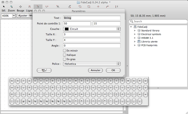

Uh, sì, così sono troppo piccoli :oops:
Forse meglio continuare ad utilizzare il Courier New, anche se sarebbe opportuno non fissare la dimensione del font a mano, ma richiedere per esempio quella dei bottoni ed agire su quella.
Ho provato ad aggiustare un po' le dimensioni (r. 465), ecco cosa ottengo:
Magari quando hai tempo, prova a fare qualche aggiustamento con Win. Tra un po' di iterazioni, arriviamo a qualcosa di potabile.
Per l'always on top, la finestra mi resta in primo piano anche se vado su un'altra applicazione!
Ho provato a fare in modo che quando quelle finestre non hanno il focus perdano l'always on top, ma succede anche se clicco sulla finestra principale di FidoCadJ, cosa che non è soddisfacente, perché il programma attende input. Qualche idea?

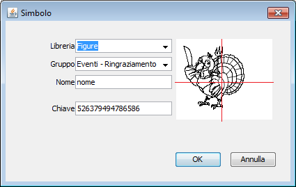

Riguardo all'origine, qualcosa del genere:
o direttamente nel circuito principale ?

[184] Re: FidocadJ e aggiunta nuovi componenti
Messaggioda Foto Utenteelettrodomus » 27 nov 2012, 21:18
Non ho capito cosa intendi, in realtà.
Pensavo... E se nella selezione del simbolo venisse già visualizzata "un'origine automatica", eventualmente spostabile?
Igor
10,1k 6 11 13
Messaggi: 2607
Località: Bassa Bresciana
[185] Re: FidocadJ e aggiunta nuovi componenti
Messaggioda Foto UtenteDarwinNE » 27 nov 2012, 21:33
Io forse ho capito cosa intendi, Foto Utentephylum, e mi pare OTTIMO! =D>
Un pallino rosso da trascinare e da spostare sul disegno?
L'unica cosa che mi lascia perplesso (bellissimo il tacchino!) è la mancanza di anti aliasing... brrrr! :cool:

[187] Re: FidocadJ e aggiunta nuovi componenti
Messaggioda Foto Utentephylum » 27 nov 2012, 22:22
@Elettrodomus è per quello che ho chiesto se preferite interagire dal circuito principale - dove al momento della selezione siete circondati di "cose" verdi e quadratini viola - o se rimandare la selezione al pannello di creazione della macro in cui si sceglie il nome etc.
Per la griglia non c'è problema
@DarwinNE
antialias - me ne ricorderò :P
sul "pallino" sono un po' indecisa - se disegnare un pallino fisso in un punto es. al centro e permettere di trascinare il disegno o lasciare fermo il disegno e spostare il pallino
al momento l'origine è il punto "immaginario" 0,0 in alto a sinistra (beh è visualizzato come 10,10 in realtà)

[188] Re: FidocadJ e aggiunta nuovi componenti
Messaggioda Foto Utenteelettrodomus » 27 nov 2012, 22:30
Per me va benone dalla finestra di dialogo. Non so come si comporterebbe la griglia, con simboli molto grandi...
Foto Utentephylum ha scritto:sul "pallino" sono un po' indecisa - se disegnare un pallino fisso in un punto es. al centro e permettere di trascinare il disegno o lasciare fermo il disegno e spostare il pallino
Bello il pallino fisso. Spostare il simbolo con le frecce, di un unità. Mi piace.

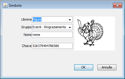

[189] Re: FidocadJ e aggiunta nuovi componenti
Messaggioda Foto Utentephylum » 27 nov 2012, 22:33
beh la griglia si puo' ridurre a una sorta di assi cartesiani-righello se quella normale si vede male
tipo cosi' ma tratteggiati

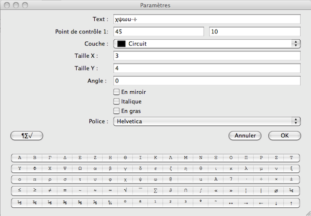

[190] Re: FidocadJ e aggiunta nuovi componenti
Messaggioda Foto UtenteDarwinNE » 27 nov 2012, 22:36
Foto Utentephylum, l'antialias è facile da aggiungere, ci sono un paio di proprietà da attivare. Comunque quello è un dettaglio che non mi scappa neanche con gli occhiali scuri di notte ed a testa in giù :-)
Invece, io ho continuato a riflettere alquanto sulla tastierina e sono giunto alla conclusione che tenere due finestre separate e sperare di gestire il focus fra entrambe in una maniera portabile e che funzioni con diversi sistemi operativi è un autentico incubo. Ho provato ieri sera e stasera a rendere il comportamento "digeribile" qui su MacOSX ed è quanto mai complicato e poco funzionale, quindi sono giunto alla conclusione che la soluzione più semplice fosse di includere la tastiera all'interno della finestra di dialogo:
Non è elegantissimo, ma sono più tranquillo sul comportamento del sistema su sistemi operativi diversi. Bisognerà probabilmente vedere qual è l'aspetto con Win e Linux, e ritoccare se necessario.
