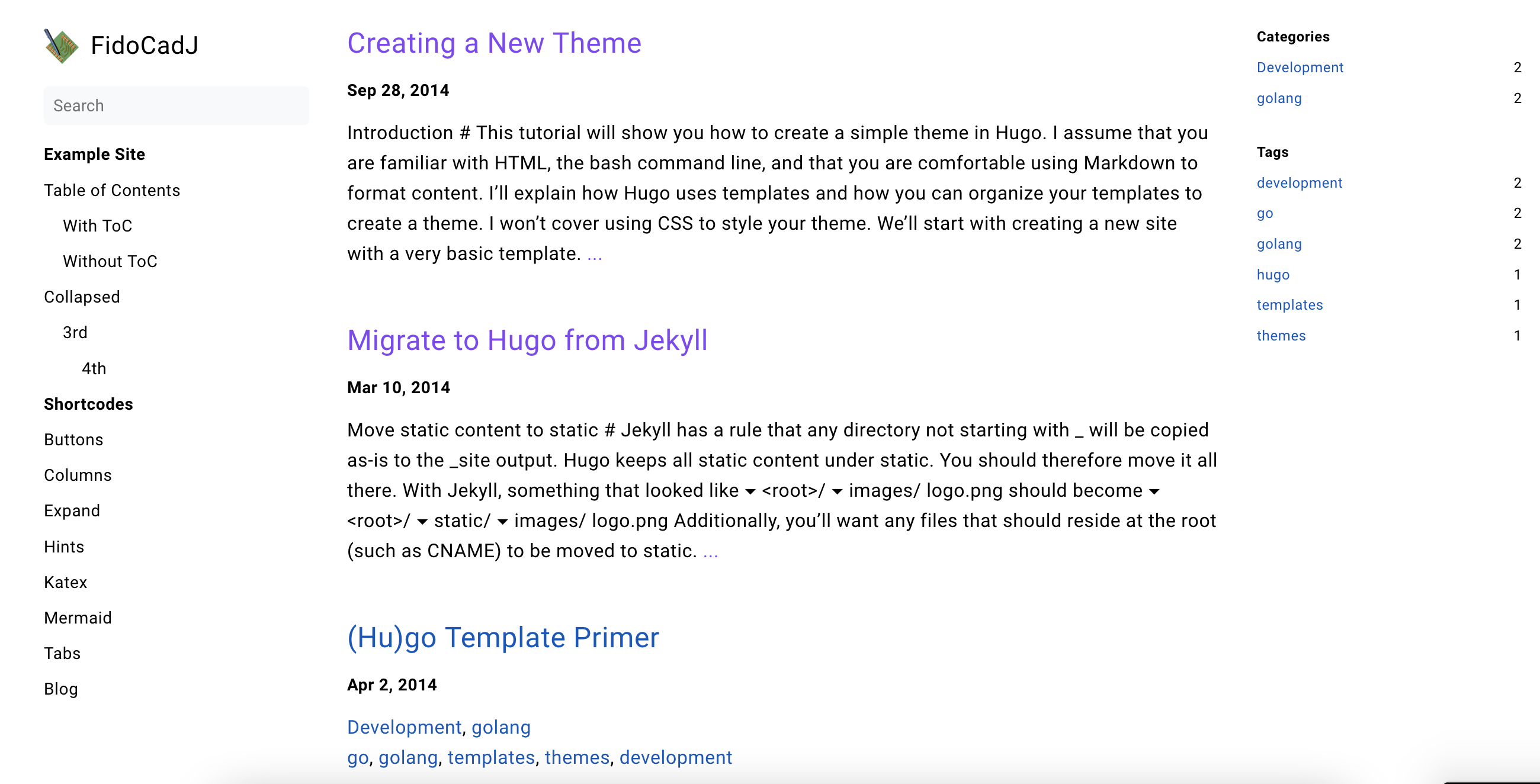

Mi sembra carino, ma attenzione, GitHub supporta solo HTML statico.
Si potrebbe fare qualcosa di molto più semplice che non dipenda da tool esterni? A me basterebbe un aggiustamento del sistema attuale che sia per me più semplice da aggiornare.

Grazie! Si è solo in html statico.
Guarda è molto semplice. L'unica "pezza" è installare hugo (e git che però già hai).
Se avesse hombrew sarebbe brew install hugo, visto che hai macports credo sia molto simile.
Per te fare aggiustamenti significherebbe semplicemente cambiare un file di testo scritto in markdown (che è veramente semplice) e lanciare un comando da riga di comando (che poi è solo hugo). A questo punto hai i files html pronti da aggiornare.

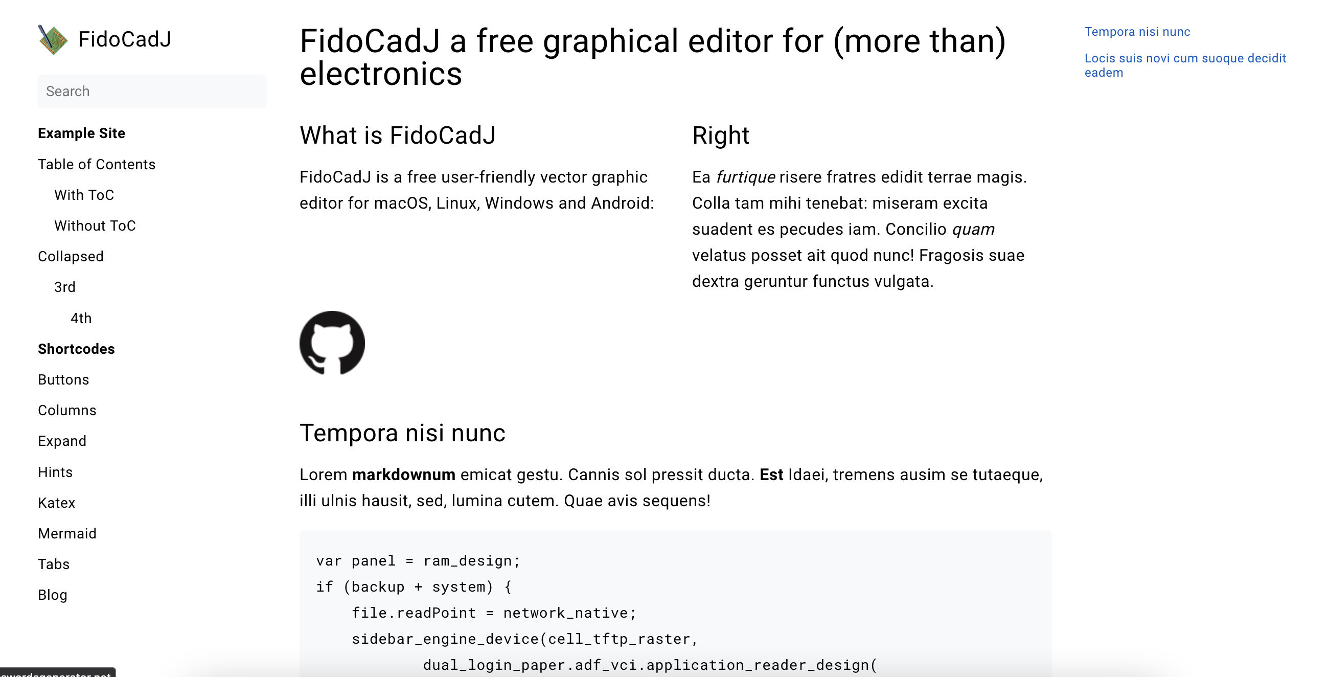

Ecco un'anteprima in tanto
Si può fare come complicatezza?

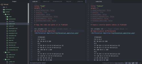

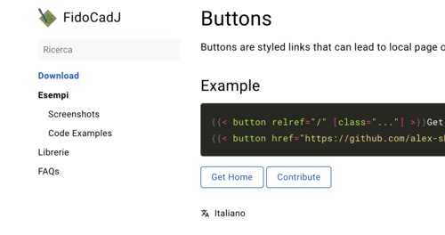

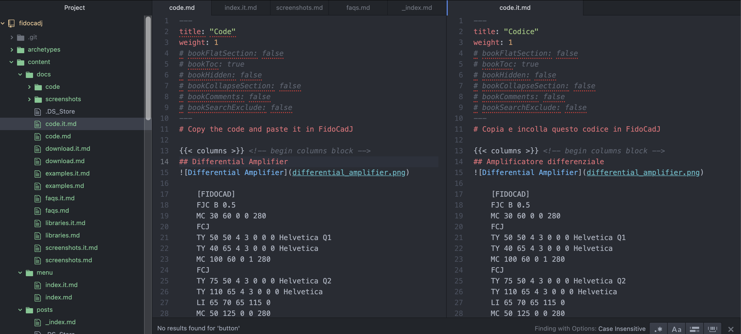

Avresti più file per ogni lingua
Poi in automatico è gestita dal template. Se la traduzione non è presente allora viene fornita la pagina di default (inglese).
Si può selezionare la lingua.
Continuo?
Continuo?
