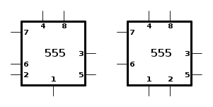

[203] Re: Librerie standard per FidoCadJ
Messaggioda Foto UtenteGuidoB » 3 feb 2015, 17:42
Io modificherei la seconda versione del 555 in una cosa tipo questa. Credo anche che userei raramente o mai la prima versione.
Perché? Per questi criteri:
il lato sinistro (generalmente) per gli input e il destro (generalmente) per gli output;
il lato superiore per Vcc e l'inferiore per Gnd.
Dis non è un input ma lo lascerei sul lato sinistro in alto, in modo che sia agevole disegnare un monostabile e un astabile.
Il Reset, che si collega quasi sempre a Vcc, viene quasi sempre più comodo in alto accanto a Vcc, però a sinistra di Vcc perché è un input.
Vc, che si collega quasi sempre a un condensatore verso Gnd, viene quasi sempre più comodo in basso accanto a Gnd, però a sinistra di Gnd perché è un input.
My 2 cents. O_/

[204] Re: Librerie standard per FidoCadJ
Messaggioda Foto Utentesimo85 » 3 feb 2015, 19:54
Sarà, ma a me il simbolo del 555 (libreria standard) in fin dei conti, non mi è mai piaciuto. :(
Infatti credo di non averlo mai usato. Se si, una forse..
Mi piace di più uno semplice come questo:
E se uno non conosce il pinout, si va a rivedere il datasheet. :D

[205] Re: Librerie standard per FidoCadJ
Messaggioda Foto UtenteRussell » 4 feb 2015, 10:34
quoto
e volendo non mi dispiacerebbe che il pin 5 fosse sul lato di destra dove c'è l'uscita (pin 3) ... dato che spesso non va collegato semplicemente a massa ma serve un po' di spazio per disegnare il classico condensatore.

Messaggioda Foto UtenteEnChamade » 4 feb 2015, 15:22
Ok, si può lasciare solamenti i numeri dei pin. Anche io però il pin 5 a destra perché è più comodo quando si termina con il condensatore.

[207] Re: Librerie standard per FidoCadJ
Messaggioda Foto Utentesimo85 » 4 feb 2015, 16:19
Quindi si decide di mantenere quello del messaggio 204 ?

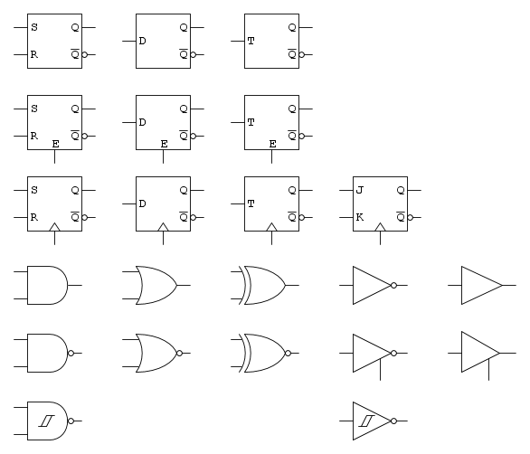

[208] Re: Librerie standard per FidoCadJ
Messaggioda Foto UtenteEnChamade » 8 feb 2015, 15:04
simo85 ha scritto:Quindi si decide di mantenere quello del messaggio 204 ?
Direi di si, ma modificati in questo modo:
Credo infatti sia conveniente avere il pin 5 a destra per avere maggior spazio utilizzabile per inserire il condensatore. Io metterei entrambe le versioni, dato che mi è capitato spesso di usarle.
Poi, giusto per cominciare a ragionare, aggiungo una proposta per i circuiti logici che, forse, sarebbe da dividere nelle sezioni logic gates e latches and FF:
Avete commenti?

[209] Re: Librerie standard per FidoCadJ
Messaggioda Foto Utentesimo85 » 8 feb 2015, 15:36
Ciao Foto UtenteEnChamade,
OK per il 555. Mi hai anticipato con i flip flop perché giusto ieri ho notato che quelli della libreria standard sono da rivedere.. E direi che quelli proposti sono molto belli. Terrei quelli con il clock, perché senza ?
Per gli altri ci darò uno sguardo in questi giorni sotto la neve. :mrgreen:

[210] Re: Librerie standard per FidoCadJ
Messaggioda Foto UtenteEnChamade » 8 feb 2015, 22:51
simo85 ha scritto:Terrei quelli con il clock, perché senza ?
Le prime due file sono latch. La prima, in particolare, sono i latch classici mentre la seconda fila sono latch attivabili dal terminale Enable.
