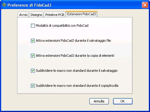

Messaggioda Foto Utenteadmin » 17 set 2010, 23:37
Ho visto che nel file che salvo mancano queste istruzioni
FJC C 1.5
FJC L 4 -15568385 0.3
FJC L 5 -60388 0.4
FJC L 6 -15728853 0.4
FJC B 0.5
Inserendole manualmente funziona.
Le opzioni settate sono queste

Messaggioda Foto UtenteDarwinNE » 17 set 2010, 23:40
admin ha scritto:Le opzioni settate sono queste
AHA!!! Beccato un bug :D
Hai fatto benissimo a fotografare quella finestra. Prova un po' a disattivare l'opzione "Suddividere le macro non standard durante il copia/incolla"...
So anche perché il problema è lì e come risolverlo 8)

Messaggioda Foto Utenteadmin » 17 set 2010, 23:52
OK. Bene. In effetti disattivando l'opzione, non quella sul copia/incolla però, ma durante il salvataggio, il risultato è questo
Io però l'avevo attivata perché i miei simboli non sono macro standard.
Come mai disattivandola non sbaglia i miei simboli?

Messaggioda Foto UtenteDarwinNE » 18 set 2010, 0:41
admin ha scritto:Io però l'avevo attivata perché i miei simboli non sono macro standard.
Credo che i tuoi simboli siano stati suddivisi una prima volta e che in seguito siano stati manipolati come primitive e quindi salvati come già scomposti con l'opzione disattivata.
Hic est FidoCadJ 0.23.4 epsilon... in cui questo problema è stato probabilmente corretto :roll:
https://sourceforge.net/projects/fidoca ... r/download

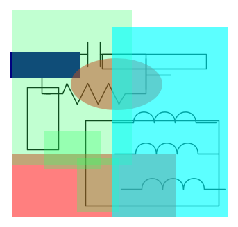

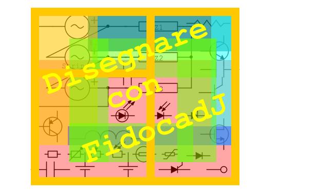

Mentre avevo disegnato queso
Foto Utenteadmin
196,7k 9 12 17
Manager
Manager
Messaggi: 11953

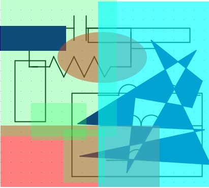

[218] Re: E' possibile integrare nel portale uno schematic editor?
Messaggioda Foto Utenteadmin » 18 set 2010, 11:26
Ma, non so perché ieri sera non si è memorizzato correttamente.
Ora ho riprovato ed è andato bene
Ad ogni modo mi sono imbattuto in alcuni problemi.
I i simboli di libreria vanno sempre a finire nel primo layer in qualunque layer si sia posizionati

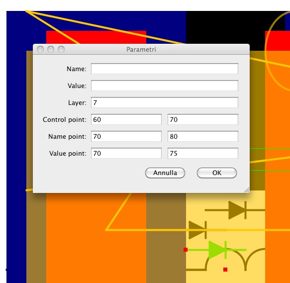

Se mi posiziono su un layer e clicco su un elemento di quel layer che però sta sotto ad un altro, mi seleziona l'elemento del layer a priorità più alta. Ad esempio nella figura i diodi sono nel layer circuito. Non riesco a selezionarli pur avendo il layer circuito.
Succede allora che nel disegno sopra non sono in grado di selezionare il diodo, ad esempio. Per farlo devo spostare il quadrato superiore trasparente giallo. Seleziono allora il diodo, provo a cambiargli layer, ma e mi fornisce la finestra dei parametri. Nel campo layer c'è il numero zero e non l'indicazione del layer con la possibilità di scelta. Se cambio il numero lo ignora e continua a mantenere il diodo nella stessa posizione
Anche se seleziono il layer rosso, sempre riferendomi al disegno, se clicco su di esso, però nella parte che sta sotto il quadrato trasparente, seleziono ques'ultimo. In questo caso però, se seleziono il rettangolo rosso, cliccando nella parte fuori del giallo, posso cambiargli layer
Altra cosa che mi è successa. Ho selezionato l'ellisse, me l'ha tracciata ma mi dava la maschera del rettangolo
durante il tracciamento.

Messaggioda Foto UtenteDarwinNE » 18 set 2010, 12:03
admin ha scritto:Ora ho riprovato ed è andato bene
Ottimo :)
admin ha scritto:Ad ogni modo mi sono imbattuto in alcuni problemi.
Quello è normale ed è una cosa che FidoCadJ eredita da FidoCad. In pratica, un simbolo di libreria non è altro che un disegno e le primitive di questo disegno contengono pure esse un'indicazione di layer. Per questo motivo, specificare il layer per una macro non ha effetto.
A dire la verità, la libreria standard è stata fatta con una vecchia versione di FidoCad, prima che quest'ultimo ammettesse di lavorare con dei layer, quindi si potrebbe immaginare di spostare i simboli dello schema a seconda del layer selezionato. Ma come comportarsi con i footprint? Lì c'è assolutamente bisogno di specificare il layer...
admin ha scritto:Se mi posiziono su un layer e clicco su un elemento di quel layer che però sta sotto ad un altro, mi seleziona l'elemento del layer a priorità più alta. Ad esempio nella figura i diodi sono nel layer circuito. Non riesco a selezionarli pur avendo il layer circuito.
Anche quello è normale, anche se criticabile. Finora non avevo però riflettuto alla possibilità di utilizzare il layer corrente per introdurre, diciamo così, una sorta di "priorità artificiale" rispetto a quella che esiste nella gerarchia dei layer. C'è bisogno di una riflessione: come gestire questo fatto di modo che il funzionamento risulti coerente?
admin ha scritto:Altra cosa che mi è successa. Ho selezionato l'ellisse, me l'ha tracciata ma mi dava la maschera del rettangolo
Uhm... questo mi sembra più un bug. Riusciresti a trovare il modo di riprodurlo ed indicare qui come?

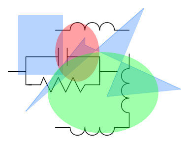

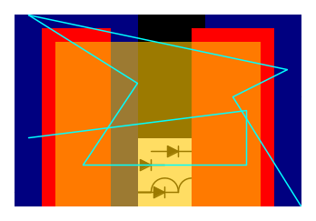

[220] Re: E' possibile integrare nel portale uno schematic editor?
Messaggioda Foto Utenteadmin » 23 set 2010, 23:17
Problemi con i layer ed il testo inclinato
Ho disegnato questo
Ho salvato.
Si ottiene questo
Foto Utenteadmin
