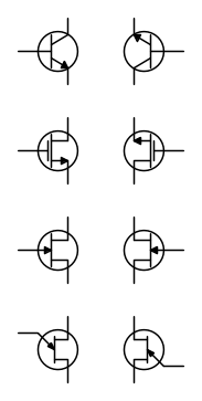

DarwinNE ha scritto:Invece, oggi ho trovato io un bug abbastanza grave: perlomeno con la versione del codice su cui sto lavorando adesso, se introduco un simbolo con una freccia (per esempio un transistor NMOS), se lo specchio o lo ruoto succede un disastro con la freccia:
... però con i simboli della libreria standard non accade :-k

Quello è un problema grave, in effetti. Però non riesco a riprodurlo, per il momento.
Apri una Issue, semmai se qualcun altro potesse aiutarci a capire se accade regolarmente ed in che condizioni, ci sarebbe molto utile :ok:
A proposito dei simboli della libreria standard...
È normale che non ci siano dei problemi. Quelle non sono frecce, ma poligoni. I problemi appaiono solo con le frecce :-)

Ecco la versione 0.24.6 delta da provare:
https://github.com/DarwinNE/FidoCadJ/re ... 24.6_delta
Dovrei aver corretto il problema delle frecce nei simboli. Mi sono anche accorto che nei simboli contenenti più layer, venivano generati un sacco di errori (si vedono lanciando FidoCadJ dalla console).
Oltre a questo, il programma dovrebbe essere più preciso con le linee tratteggiate a diversi zoom:
https://github.com/DarwinNE/FidoCadJ/issues/81
Anche se il problema non è del tutto risolto, perché le linee tratteggiate continuano a non essere stampate correttamente.
