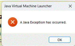

theking0 ha scritto:Foto UtenteSediciAmpere, sarebbe bello capire che tipo di eccezione era.. non ti dava altre informazioni sull'errore ?
No, non dà altre informazione, ho anche provato ad aggiornare java
4.187 5 5 8
Messaggi: 4847
[32] Re: [Sondaggio] Usate ancora il vecchio FidoCad (no FidoCadJ
Messaggioda Foto UtenteDarwinNE » 21 ago 2024, 0:30
Se la versione 0.28.7 gira correttamente sono pronto a scommettere che sei ancora su Java 8.
C'è stato un grosso update delle condizioni d'uso di Java a partire dalla versione 9 e Oracle lo distribuisce in una maniera diversa. Se tu lo aggiorni senza andare a cercare quelle versioni, è probabile che lo faccia... all'ultima versione di Java 8 :cry:

Foto UtenteSediciAmpere,Prova ad andare su Pannello di controllo, dovresti trovare una voce "Java", una volta aperto hai il pulsante "Informazioni su.." e vedi cosa ti dice.
Al limite se serve puoi scaricare java 9 da qui, scendi la pagina e vedi Java SE Runtime Environment 9.0.4

Per creare il pacchetto "portable", se vado a memoria java lo ho scaricato da qua: LINK
Se serve controllo, ma mi sembra di aver usato la versione 20
Forse la JDK 20.0.2 di Oracle
Combinandola con la guida di Foto Utentealev: Link
Cosi si crea una cartella ed è tutto li dentro, 0 rogne con variabili di ambiente o altro.
Doppio click su bat e hai il tuo fidocadj funzionante

ThEnGi ha scritto:Per creare il pacchetto "portable" [....]
Confermo, la possibilità dell'installazione portabile, oltre alla comodità della chiavetta USB, apre anche alla possibilità di usare la versione di java più idonea ed indipendente da quella presente sul sistema

ThEnGi ha scritto:...
Purtroppo la licenza Oracle non permette l'integrazione dei suoi JDK/JRE su pacchetti software da distribuire, il perché non ci è dato saperlo ma come dicevo su questo post esistono alternative equivalenti per lo scopo.

https://jdk.java.net/22/
credo che non ponga limitazioni

Credo sia un problema di licenza, non tanto di disponibilità del software.

In testa alla pagina web che ho linkato, è scritto:
OpenJDK JDK 22.0.2 General-Availability Release
This page provides production-ready open-source builds of the Java Development Kit, version 22, an implementation of the Java SE 22 Platform under the GNU General Public License, version 2, with the Classpath Exception.
Non conosco i dettagli della programmazione del progetto FidoCadJ, ma mi pare che la dichiarazione di cui sopra non ponga limiti rispetto alla GPLv2
