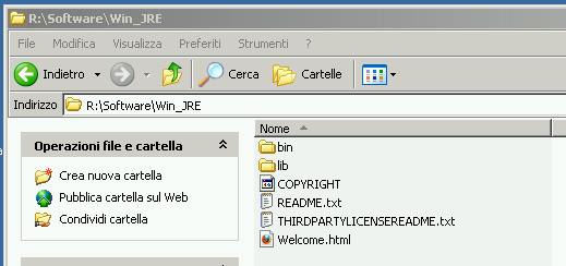

Facendo un esempio in ambiente Windows e supponendo che il JRE del nostro computer sia installato nel ramo C:\Programmi\Java\jre7, si dovranno copiare sulla cartella R:\Programmi\Win_JRE le cartelle bin e lib ed eventuali files contenuti sul computer nel ramo di installazione del JRE.
Alla fine, si dovrà ottenere una struttura analoga all'esempio riportato in figura

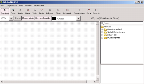

Prova di funzionamento
Per verificare se i passi sono stati eseguiti correttamente (e se non ho trascurato nulla di importante), si può fare una prova di funzionamento, smontando la chiavetta dal computer che abbiamo usato finora e montandola su un'altro computer (Windows oppure Linux, sprovvisto di JRE) e lanciando gli scripts con le rispettive modalità di Windows oppure di Linux; l'apertura della nota finestra principale di FidoCadj confermerà che abbiamo agito correttamente:
