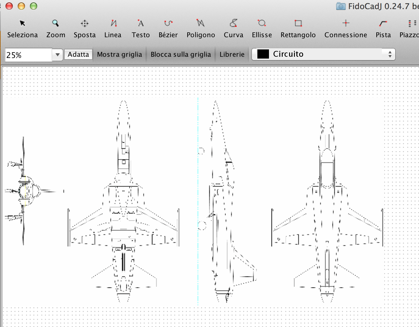

Infatti con lo zoom a 25 % va alla grande, sotto un gif 2300 x 1365, il rendering lascia a desiderare ma il programma è fluido. I jpg sono migliori ma non riesco a caricarli forse png troppo grossi con Retina?
gammaci ha scritto:Infatti con lo zoom a 25 % va alla grande, sotto un gif 2300 x 1365, il rendering lascia a desiderare ma il programma è fluido
Ah, quello dev'essere dovuto agli algoritmi di ridimensionamento delle immagini, fino ad ora ho provato solo con fotografie e non c'erano problemi. Comunque penso che si possa far decisamente di meglio, devo solo prendere un po' di tempo per fare qualche prova.
gammaci ha scritto:forse png troppo grossi con Retina?

Per farli vedere qui intendevo, faccio lo screenshot con CMD+SHIFT+4 e poi ritaglio e mi viene un png di 2,4 MB, quando tento di fare l'uplink il server va in timeout e fa cadere la connessione.
Forse dovrei comprimerle prima di postarle.
Va bé non importa, ho caricato una jpg 3200 x 2556 e il programma è fluidissimo basta tenere lo zoom al 25% INCREDIBILE!!!!!
Questa funzione di "ricalco" ha un grandissimo valore aggiunto, penso che mi ci dedico un po ...
Il problema è nello zoom, quando l'immagine è piccola occorre alzarlo e questo provoca la scomparsa delle barre laterali (che diventano dei puntini), tutto si incrania e per uscire bisogna killare con il pallino rosso o da Task Manager.
Secondo me l'immagine va caricata come sfondo e quindi sotto alla griglia, altrimenti si perde l'utilità della griglia, tanto, ammesso non si voglia temporaneamente vederla, c'è sempre l'apposita opzione
