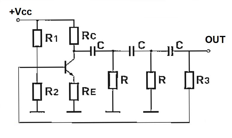

Visto che sei ben ferrato in materia, SerTom, mi sentirei di chiederti una cosa a cui non ho ancora avuto una risposta univoca.
La brevettabilità o meno dei circuiti elettrici, degli schematici.
Molti asseriscono che basta variare il valore di un componente del circuito brevettato e si è fuori dalla copertura del brevetto, come penso pure io, in base a fatti di vecchia data.
Altri che anche gli schematici elettrici sono brevettabili.
Che dici?

Utdis1 ha scritto:...Visto che sei ben ferrato in materia, SerTom, mi sentirei di chiederti una cosa a cui non ho ancora avuto una risposta univoca.
Molti asseriscono che basta variare il valore di un componente del circuito brevettato e si è fuori dalla copertura del brevetto...
Per primo voglio precisare che non sono un esperto ma semplicemente un progettista che cerca di tirar fuori il meglio di se. In questo contesto qualche buona idea è stata ritenuta interessante dall'azienda per la quale lavoro; quello che ho scritto è il frutto degli eventi che ne sono scaturiti.
Uno schema (elettrico, ma non solo) è brevettabile ? Basta cambiare il valore di una resistenza e tutto decade ? Questa è una delle "leggende metropolitane" che ruota attorno ai brevetti.
Inizio con l'affermare che uno schema (inteso come disegno tecnico) NON è brevettabile.
Ma uno schema non è che la rappresentazione grafica di una configurazione, quindi di un metodo, e se la realizzazione di questo metodo è una novità e ha richiesto un salto inventivo allora il metodo è brevettabile e lo schema che accompagna il brevetto diventa un ausilio alla descrizione; della serie: un disegno vale come 1000 parole (e se fatto bene) e interpretabile in modo inequivocabile.
Cerco di spiegare meglio.
Inizio col precisare che è brevettabile una soluzione, ad un problema, che prima non esisteva (è una novità) e fuori dalla capacità del tecnico esperto del ramo (c'è un salto inventivo).
Nella descrizione (il testo che accompagna il brevetto) è buona regola citare "lo stato dell'arte" cioè la situazione attuale, poi descrivere il problema che il brevetto si prefigge di risolvere ed infine qual è la soluzione proposta con i vantaggi che da questa ne deriveranno.
Nella descrizione si deve dimostrare che la soluzione sia possibile, praticabile e comprensibile all'esperto del ramo ... quindi niente Teletrasporto !
Torniamo agli schemi e faccio un esempio: se non appena furono inventati gli amplificatori elettronici (le valvole, ma per semplicità passo direttamente al transistor) qualcuno avesse brevettato un metodo che prevede di riportare, all'ingresso dell'amplificatore, parte del segnale di uscita, sfasato di 180° e per questo prevedesse l'uso di più reti RC (almeno 3)... e avesse descritto per bene come funziona, le formule che lo governano …. e per spiegare bene il concetto avesse inserito lo schema elettrico allegato ...
...allora il brevetto sarebbe stato sicuramente concesso.
Naturalmente sarebbe valido il metodo, non lo schema; tanto è che se (e il brevetto fosse stato scritto parlando di amplificatore, non di transistor) al posto del transistor fosse usato un amplificatore operazionale, il brevetto potrebbe coprire anche questa soluzione.
Se invece il brevetto fosse stato scritto male, parlando espressamente di transistor, di segnale sul Collettore, di ingresso di Base... allora lo stesso non coprirebbe una soluzione fatta con l’operazionale.
Spero di aver chiarito quindi che lo schema è in ausilio ad un brevetto; non può essere il brevetto stesso.
Idem per quanto riguarda il software; non ha senso brevettare una routine; piuttosto un metodo (algoritmo) per risolvere un problema ancora non risolto.
In conclusione comunque occhio ai costi/vantaggi. I primi sono certi... i secondi ... ?
