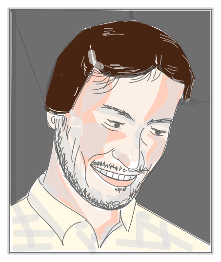

Ma io non ho provato cose particolari, anche perché non mi vengono in mente operazioni strane. L'ho provato con un paio di disegni come il seguente e non ho avuto inceppamenti

Foto Utenteadmin, mi sembra di riconoscere il soggetto!
Hai visto se questo problema è migliorato, per caso?
https://sourceforge.net/p/fidocadj/bugs/36/
Non mi ricordo bene, forse è stato Foto Utenteasdf che ha aperto il bug su SF.

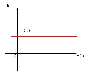

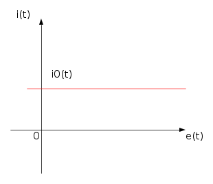

Ho notato invece questo
Con 0.24.1si ottiene ad esempio questo disegno
Lo stesso disegno copiato ed incolato in 0.24.1 epsilon e quindi copiato ed incollao qui fornisce questo
Mancano infatti nel codice copiato le informazioni sullo spessore della linea
Codice: Seleziona tutto
FJC A 0.25
FJC B 0.25
PS: anche nei disegni precedenti [523] e [526], mi accorgo ora, lo spessore originario della linea non è stato mantenuto
PS: non mi ero accorto che c'era la versione zeta, la quale comunque si dimentica sempre della dimensione della linea

La dimensione di default delle linee viene salvata fra le configurazioni del programma. Disponendo di due versioni di FidoCadJ differenti, non è strano che possano coesistere spessori diversi delle linee. Lo spessore delle linee è salvato nel disegno solo se è diverso dalla dimensione standard, fissata internamente a 0,5 unità logiche.
