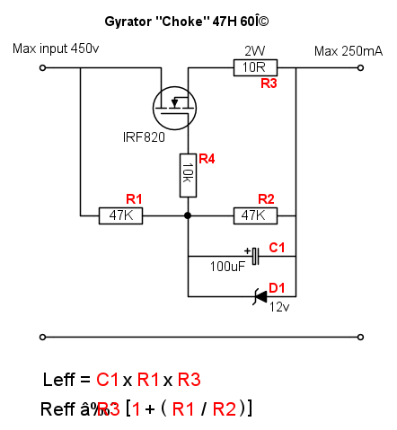

Ieri ho letto un thread che mi ha fatto pensare ad un vecchio thread mio
da quel vecchio thread ho provato a copiare il sorgente FidocadJ per poi reinserirlo in un post
l'immagine corretta che si dovrebbe vedere è questa (e così si vede nel vecchio thread)
Ma se copio ed incollo il sorgente in un nuovo post se ne esce questo
(come si può vedere c'è un problema sulle scritte in alto ed uno in basso)
